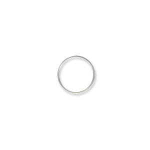

Bonjour
Comment bien finir un bijou sur fil mémoire ? J ai essayé une perle à écraser qui ne tient pas, coller une petite perle avec la colle E6000 qui ne tient pas non plus. Je fais donc une boucle aux 2 extrémités mais ce n est pas très joli. Existe t'il une autre technique ?
Il nostro esperto ti risponde (19/07/2019 14:50:43)
Bonjour, vous avez fait le tour des techniques...
Sauf que vous pouvez coller la perles à écraser en plus...
Et pour la petite perle collée au bout, je conseille de prélablement émeriser le bout du fil avec du papier verre ou une lime fine pour que la colle adhère mieux.
Puis vous enduisez cette extrémité avec un peu de colle que vous laissez sécher un peu. Avant qu'elle soit complètement sèche, vous metttez de la colle dans la perle et vous fixez. puis laissez sécher longuement.
