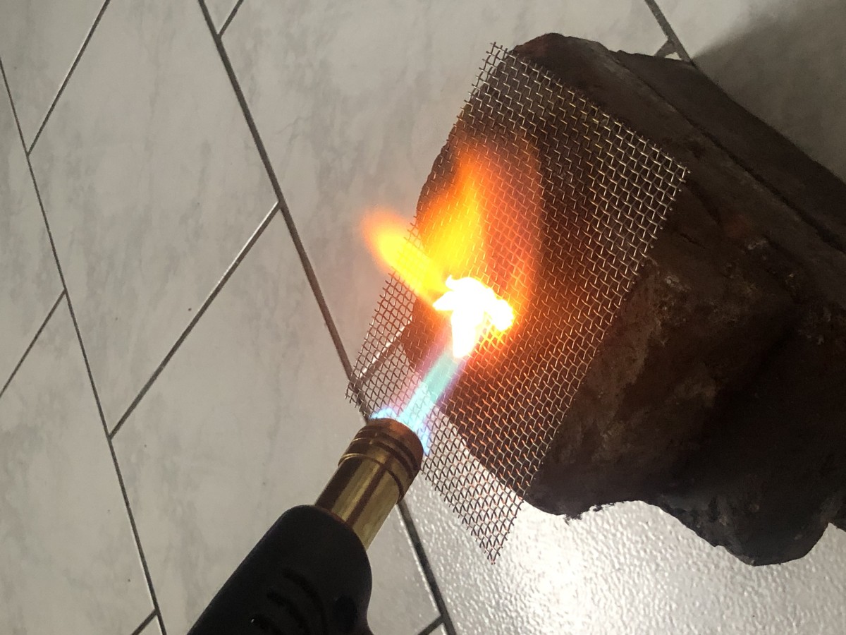

Voici une réponse de notre experte: la pâte de cuivre (Art Clay copper) peut se cuire au chalumeau.
Il faut par contre que la pièce ne soit pas trop épaisse ou grande car il faut maintenir une température proche de la température de fusion sur toute la pièce pendant 10 min (pièce chauffée au rouge).
Les chalumeaux "type pour crème brûlée" contenu dans ce kit conviennent parfaitement pour cette cuisson car ils peuvent chauffer à 1300 °C (ce qui est bien plus que nécessaire). Il faut par contre qu'il soit rempli au maximum de gaz.
Conseillez à votre cliente de se mettre dans la pénombre pour mieux appréhender la couleur de ses pièces.
Mais je vous confirme que la cuisson de la pâte de cuivre Art Clay est possible au chalumeau (contrairement aux pâtes de bronze).

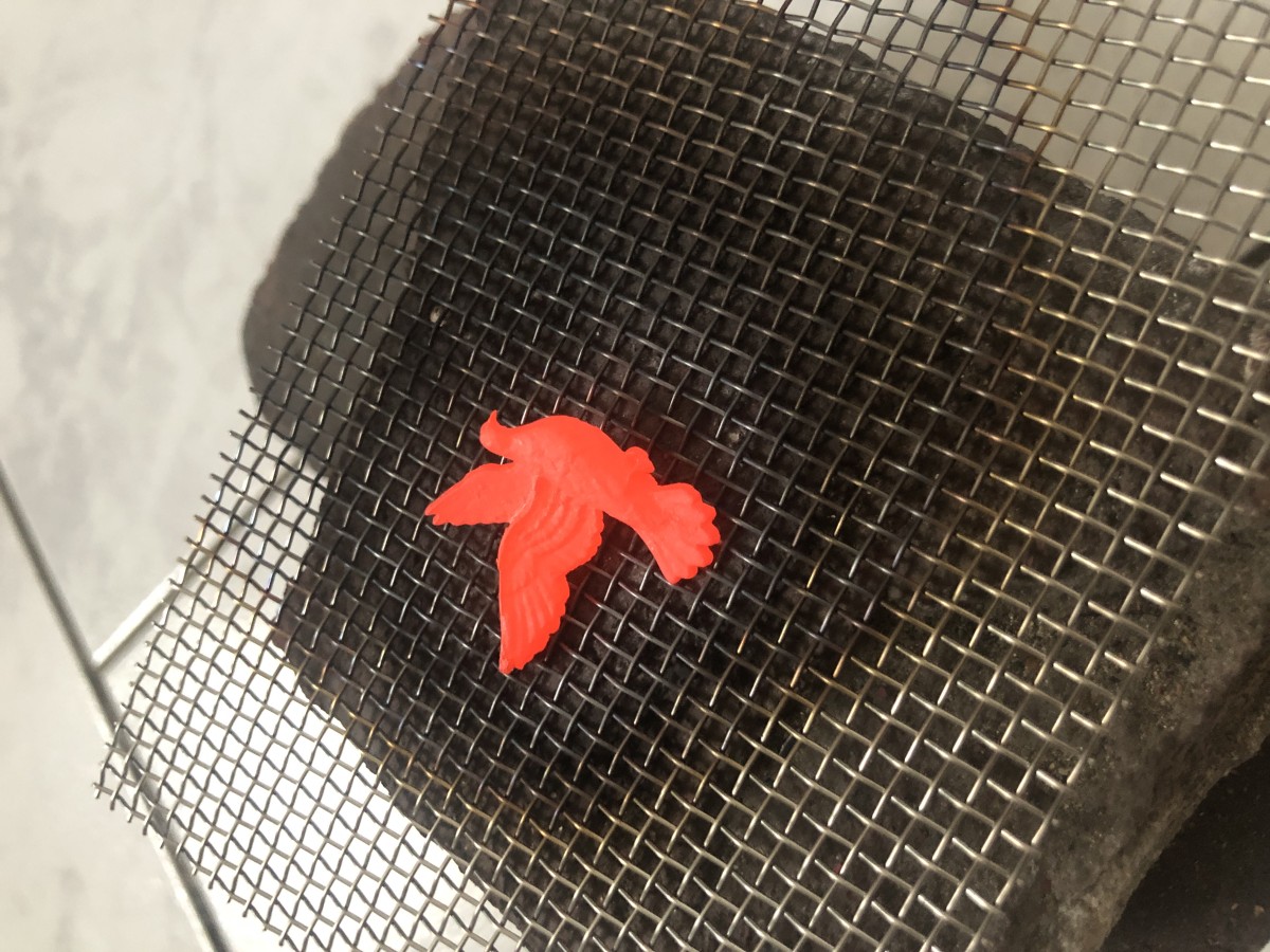

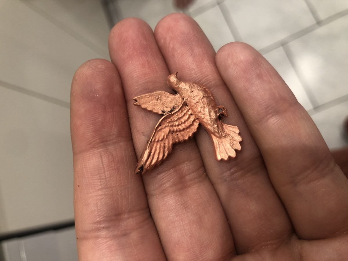

Avec une lampe à souder cela a bien fonctionné. La pièce moulée est cuite parfaitement et le pic pin’s est bien resté en place lorsqu’il a été mis dans la pâte encore malléable.
