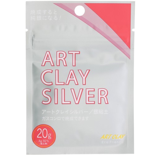

L'argilla d'arte è composta da polvere d'argento finissima, un legante organico e acqua.
Una volta asciutto, l'oggetto modellato può essere fuso con il calore (650°C) e l'acqua e il legante vengono rimossi, lasciando il 99,9% di argento puro.
L'oggetto in argento può quindi essere lucidato.
Si consiglia di creare modelli semplici all'inizio, con un po' di pratica, per poi dare libero sfogo alla fantasia...
Suggerimento: è importante aggiungere acqua mentre si lavora con l'Art Clay Silver (ACS) perché si asciuga molto rapidamente.
Una volta asciutto, diventa duro come il gesso e può essere lavorato con una lima, un cutter, ecc.
La nuova formula Art Clay Silver combina le migliori caratteristiche della famiglia Art Clay in un unico prodotto.
Più facile da modellare rispetto ai prodotti "Original" e "Serie 650".
Rimane malleabile più a lungo rispetto ai prodotti "Original", "Serie 650" e "Slow Dry".
Restringimento ridotto all'8-9%.
Tempo di asciugatura simile a quello dell'Originale e dell'Art Clay Silver 650 (asciugacapelli)
Facile da limare, incidere e scolpire
I frammenti di argilla essiccata sono facili da ricondizionare grazie all'eccellente assorbimento dell'umidità
Finitura e lucentezza ottimali
Cottura in forno:
1. Riscaldare da temperatura ambiente fino a 500 °C (932 °F) → 30 minuti di cottura.
2. Portare a 870 °C (1598 °F) → fase 60 min.
3. Spegnere il forno e lasciare raffreddare a 200 °C (392 °F) prima di aprire.
Tempo totale circa 3 ore, a seconda del forno.
Cottura con cannello:
1. Posizionare il pezzo su un mattone refrattario.
2. Dirigere la fiamma finché il pezzo non diventa arancione.
3. Mantenere questo colore per 2-3 minuti.
Suggerimenti importanti
Lasciare sempre asciugare bene il pezzo prima della cottura (altrimenti si crepa).
Prevedere uno spessore minimo di 1 mm (1,5-2 mm per gli anelli).
Dopo la cottura, il pezzo è argento puro al 99,9% e può essere lucidato, brunito, martellato, ecc.
Confezione: 20 g
