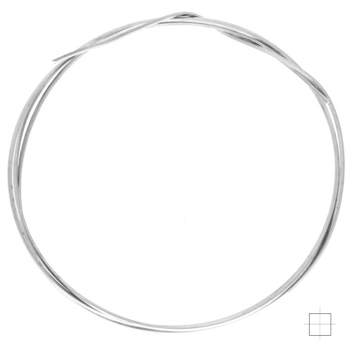

Da Kerstin Rocil Spitzer (13/02/2026 21:30:22)
Ist der Draht weich also dead soft?
Il nostro esperto Maeva ti risponde (16/02/2026 08:51:57)
Hallo, der Draht ist halb hart (semi-hart), wie im Titel angegeben, also nicht „dead soft“.
Da Caroline (31/03/2014 18:23:26)
Je me pose la question après avoir soudé ce fil avec un autre fil d'argent sterling acheté ailleurs (mon fournisseur habituel).
Le fil de Perles and Co ne s'oxyde pas à la soudure...
Mais on ne peut pas en faire de billes, elles sont totalement informes....
Je pense que s'il s'agit de sterling, ce n'est pas du sterling habituel avec du cuivre... et j'aimerais bien savoir quel est le deuxième métal! Pouvez-vous me répondre? Merci!
Ne sachant pas quel est le métal qui compose ce fil, je ne peux pas le juger non plus...
Il nostro esperto ti risponde (01/04/2014 12:15:52)
Bonjour
En fait nos fils en Argent 925 sont plaqué Argent 999. Dans le but de les rendre plus brillants et résistants à l'oxydation.
L'inconvénient étant que cela les rends peu adaptés au travail à chaud et à la soudure.
En effet le point de fusion de l'Argent 999 est plus haut que celui du 925 (à cause du cuivre).
Donc si vous chauffez, le "coeur" du fil va fondre avant le placage.
