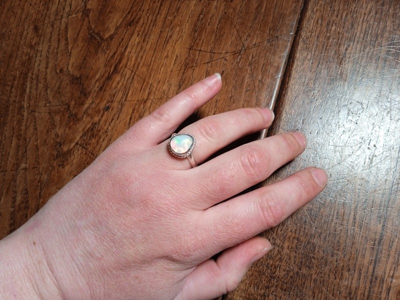

Sur la photo la pierre ressemble à du quartz. Pourriez-vous nous indiquer la technique ? Merci de votre attention

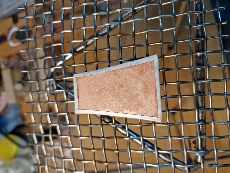

Pour répondre aux précédentes remarques; Le ruban après soudure argent devient terne et présente des traces noirâtres mais c'est normal: toute soudure implique un nettoyage soigneux. Il faut dans un premier temps :nettoyer à l'eau savonneuse avec petite éponge - frotter doucement avec différents grains d'éponge abrasive du plus gros au plus fin- terminer par un polissage à plat sans forcer avec une pointe d'agate ; pour un effet plus brillant utiliser un embout polisseur avec une mini ponceuse genre dremel . Pour finir , je nettoie avec le tissu anti-tarnish . voir la photo jointe

Ce fil de lunette en argent fin est parfait pour sertir une pierre de faible épaisseur.
Je l'utilise beaucoup puisqu'il est très pratique, souple et facile à manipuler.
Il faut faire attention pendant la soudure et la phase de finition car il est fin (0,20mm), ce qui est spécifié, il faut donc avoir la main légère.
Pour l'oxydation il suffit comme après n'importe quelle soudure de déroché, j'utilise du vinaigre et du gros sel dans un bocal en verre, c'est simple et efficace, ensuite un petit polissage et c'est tout.
Merci, c'est un produit de qualité pour un prix raisonnable.
