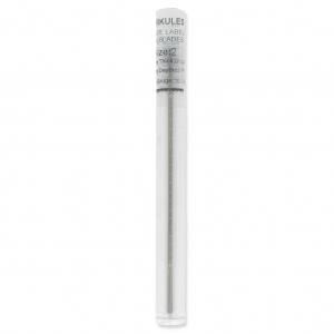

Da Maëva (pubblicato su : 04/09/2026 , acquistato su : 12/03/2026)
Je vais laissé un avis mitigé sur ces lames.
Pour des plaques fines (0.5mm) ça fonctionne sans problème, mais là je viens de casser tout mon stock sur une plaque qui fait entre 1 mm et 2 mm ... et je suis loin d'avoir fini.
Je vais essayer une autre marque présente sur le site, on verra bien.
Il nostro esperto Manon ti risponde (07/09/2026 09:15:11)
Bonjour, merci pour votre retour. Ces lames n°2 (environ 1,02 mm) sont effectivement adaptées aux plaques fines. Pour une plaque de 1 à 2 mm, il vaut mieux passer sur une lame plus épaisse (n°3 ou n°4) afin d'éviter la casse. Pensez aussi à lubrifier la lame avec de la cire d'abeille et à scier sans forcer, en laissant la lame travailler avec un mouvement bien vertical. Cela devrait nettement améliorer la durée de vie de vos lames.
