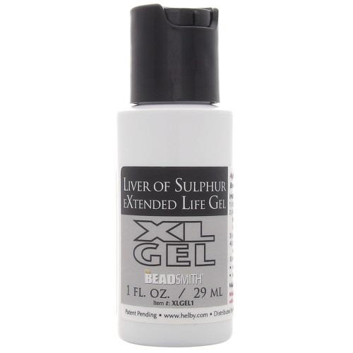

Da Ondine (22/06/2025 14:14:06)
Est-ce possible de conserver la solution diluée une fois utilisée pour une utilisation ultérieure, ou devons nous en refaire à chaque fois que nous avons des pièces à oxyder ? Merci
Il nostro esperto Manon ti risponde (15/07/2025 09:21:43)
Bonjour, une fois le gel dilué dans l'eau, la solution peut être conservée. Plus la solution est conservée longtemps, moins elle sera efficace. La concentration de la solution diminuera plus rapidement si elle est conservée après avoir été mélangée à l'eau.
Da Krokic (27/08/2024 15:50:57)
Combien de temps faut il laisser le bijoux tremper dans la solution ?
Et comment utilisez vous le bicarbonate svp ? Faut il le mélanger à l'eau de rinçage directement ?
Merci pour vos réponses 🙂
Il nostro esperto Manon L. ti risponde (18/09/2024 16:11:37)
Bonjour, tout dépend le résultat que vous souhaitez. Commencez avec une solution plus faible que celle indiquée sur le flacon. Plus vous trempez l’objet longtemps dans la solution plus il s'oxydera. Observez le résultat après quelques secondes, si la patine convient, rincez abondamment à l’eau, séchez et polissez si nécessaire.

Da Chantal (19/06/2020 20:37:36)
Est-ce que ce gel patine est utilisable sur du cuivre recuit ou seulement sur du cuivre nu ?
Je ne l'ai pas encore utilisé.
Merci d'avance pour votre réponse.
Chantal
Il nostro esperto ti risponde (24/06/2020 09:14:01)
Nous n'avons jamais fait l'expérience sur du cuivre recuit, en revanche si le cuivre est nu, oui il est utilisable.

Da Alexandre (pubblicato su : 20/10/2023 , acquistato su : 24/09/2023)
J’adore ce produit, c’est mon nouveau jouet. Il transforme mes créations. Utilisation simple il suffit de suivre les instructions de la boutique et la magie opère. Je l’ai utilisé sur les fils de cuivre vendu ici. Très beau résultat sur le fil de cuivre argenté, celui de couleur cuivré, prochain test le fil de cuivre noir.
Un résultat vieilli sur un bijou qui vient juste de voir le jour pour habiller mes jolies pierres.
Da Chantal (pubblicato su : 09/10/2016 , acquistato su : 04/06/2016)
J'ai testé le produit sur le laiton brut, c'est-à-dire non traité anti-ternissement, l'effet est non existant. Il vaut mieux plonger l'objet dans un bain de vinaigre blanc. Le résultat est efficace pour obtenir un effet brun vintage.
Par contre ce produit fonctionne parfaitement sur le cuivre. Je ne l'ai pas testé sur l'argent.
Cordialement
Da anonyme (pubblicato su : 18/10/2017 , acquistato su : 14/10/2017)
Tout simplement magique sur du fil de cuivre nu, le plaqué argent n'a pas aimé, et le cuivre "couleur cuivre" ne change pas du tout.
Attention aux vapeurs assez agressives (forte odeur d'ammoniac) au départ, a faire proche d'une fenêtre
une pointe de brochette en bois a suffit pour un grand bol d'eau chaude.
