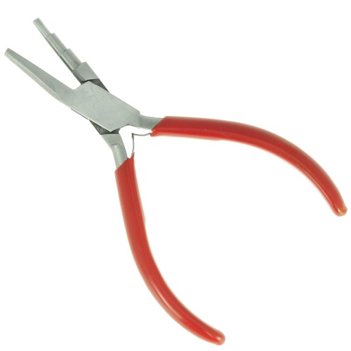

Da Michele (20/12/2016 01:51:03)
Est ce bien une pince de la marque Beadalon ?
car j'en ai une de cette marque, super bien ! et une autre qui lui ressemble comme 2 gouttes d'eau mais vraiment moins bien, apparemment une imitation :/ et je ne voudrais pas racheter une imitation mais bien la pince de marque ... ;)
PS Dommage de devoir évaluer en posant une question sur le produit pas encore acheté ....... du coup j'ai mis une réponse "moyenne" ...
Il nostro esperto ti risponde (20/12/2016 17:46:16)
Réponse :  Bonjour, non ce n'est pas une pince qui vient de chez Beadalon, désolé
Da anonyme (27/02/2013 22:19:40)
Peut on utiliser cette pince pour bien fermer les anneaux ouverts et les remettre parfaitement ronds?
Il nostro esperto ti risponde (28/02/2013 10:27:07)
Bonjour, je vous conseille plutôt les pinces bouts plats pour ouvrir et fermer les anneaux. Nous avons une fiche technique : http://www.perlesandco.com/pratiques_info.php?praPath=12_32&pratiques_id=35
Da anonyme (09/08/2011 19:52:46)
Peut-on savoir la taille des anneaux, sur les 2 photos on ne dirait pas que ce sont les mêmes...j'en ai acheté une déjà...est-ce la même?
si oui elle est super!
sinon je l'achète pour 3 tailles d'anneaux différentes!!!
Admin : les trois différents diamètres sont approximativement de 3.30 mm, 4.30 mm et 5.30 mm. Nous vendons cette même pince depuis 2009.

Da annick (pubblicato su : 17/03/2015 , acquistato su : 19/02/2015)
Pince décevante, pour faire des anneaux de 3,3mm çà va mais pour les autres diamètres il faudrait préciser qu'il faut utiliser du fil de gros diamètre sinon la pince qui n'est pas très bien conçu ne serre pas le fil et donc tourne dans le vide; dommage il vaudrait mieux peut-être une pince un peu plus chère mais mieux conçu...
Da Valérie (pubblicato su : 13/06/2014 , acquistato su : 02/06/2014)
Je voudrais savoir si il y avait une technique spéciale pour se servir de cette pince, je n'arrive toujours pas avec les tailles 4,30 et 5,30.
Merci de votre réponse.
Admin :
Mettez votre fil entre les 2 bouts de la pince.
Serrez la pince, passez le fil autour de la partie ayant la taille que vous souhaitez. Faites plusieurs tours.
Sortez le "ressort" que vous ayez réaliser.
A l'aide d'une pince coupante, coupez le "ressort" et vous obtenez des anneaux.
Da Valérie (pubblicato su : 08/06/2014 , acquistato su : 02/06/2014)
J'ai acheté cette pince, bien pratique pour la taille 3,30mm mais difficile pour les autres tailles, le fil ne tient pas la pince ne sert pas le fil.
un peu déçue, je voulais acheter les autres tailles mais !!!!!!!!!
Admin :
Cela dépend du diamètre du fil utilisé.
Da anonyme (pubblicato su : 26/02/2014 , acquistato su : 22/02/2014)
En la foto no se distingue bien que la parte contraria a las anillas es hueca, por lo que al hacer las anillas deja muescas.
