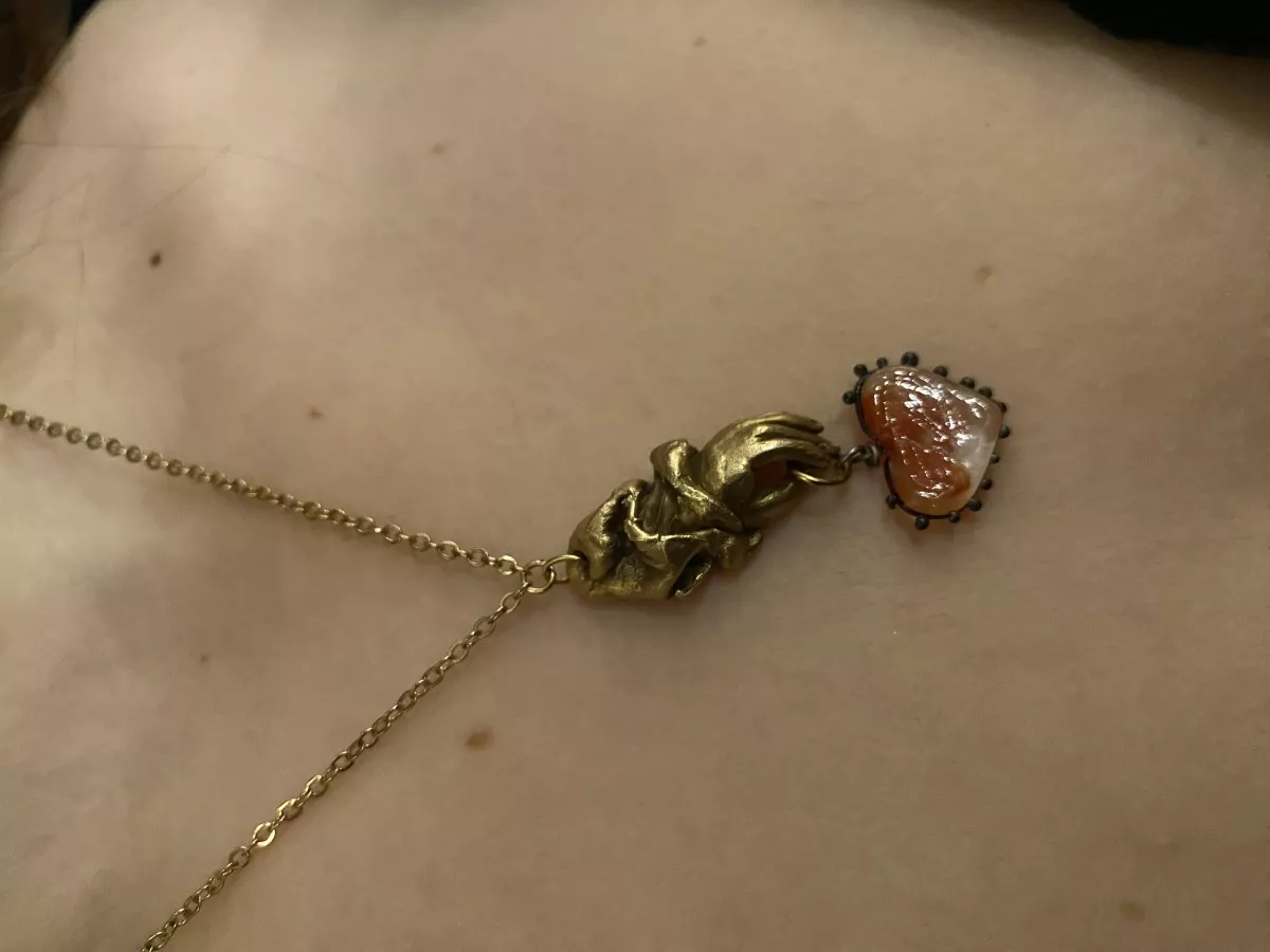

Une pâte de métal formidable, je recommande !

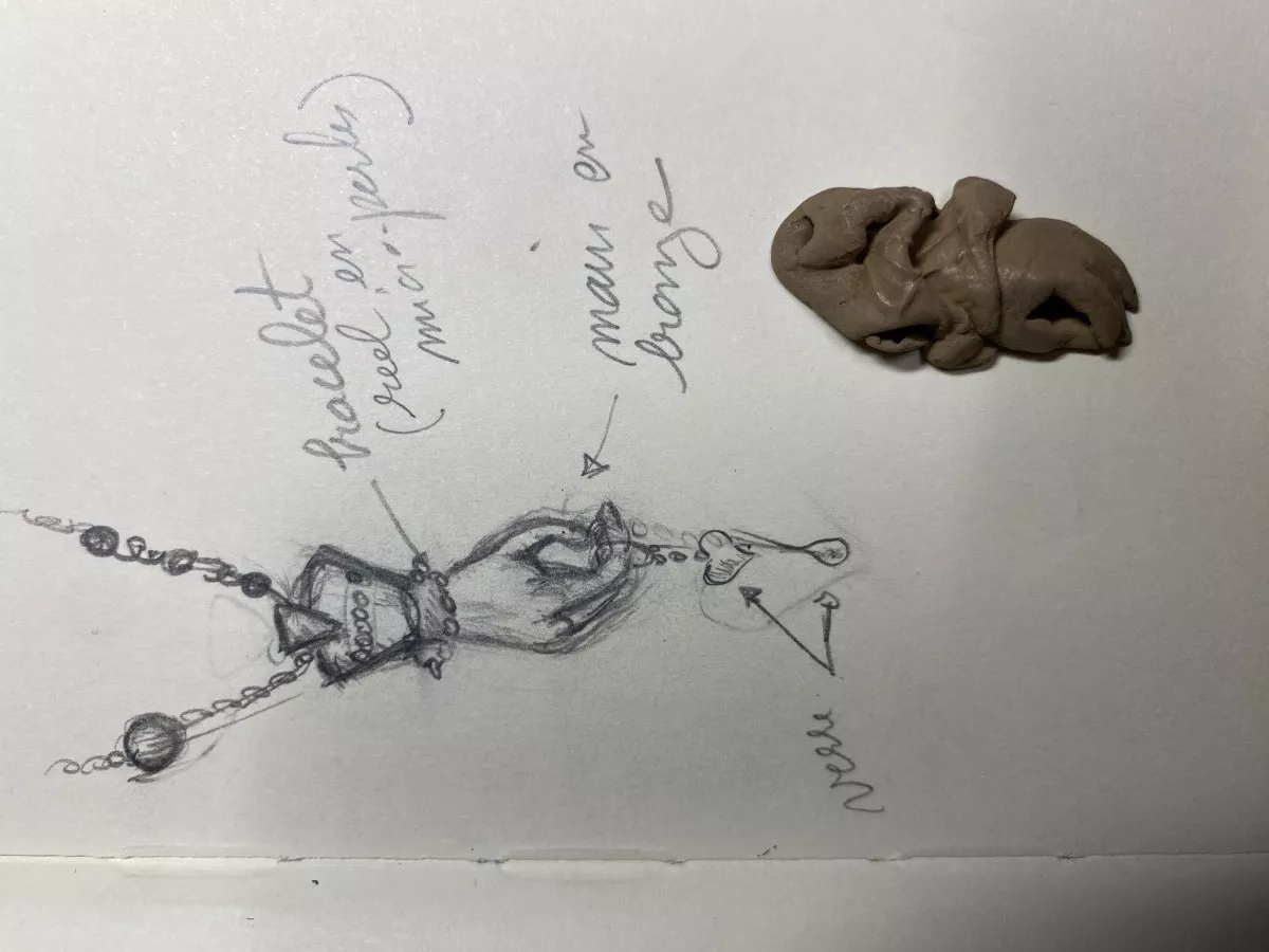

Trois étapes de ma première création.
Cuisson au four en deux étapes.
Photo 1 : pièce crue sèche et poncée, limée.
Polissage avec une pierre d’agate pour la brillance dans la photo 2
Photo 3 patine au pinceau des creux., bijou terminé avec ma perle.
