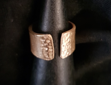

Da Emilie (pubblicato su : 27/12/2019 , acquistato su : 01/08/2018)
J'ai fait plusieurs bagues en bronze.
Une amie en a une et son doigt verdit fortement.
Je me demandais si il existerait un vernis à mettre à l'intérieur pour éviter cela.
Merci d'avance!
Emilie
Il nostro esperto ti risponde (27/12/2019 17:17:26)
Bonjour Emilie,
vous pouvez utiliser le TECH-034 qui est un vernis anti allergie, mais il peut aussi servir de protecteur :)
