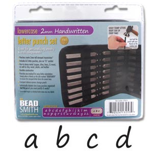

Punzoni lettere: Minuscola Manoscritto 2 mm
Codice : OUTIL-698

Le tue domande (2)
Da Milena (27/05/2023 15:42:59)
Bonjour
Est-ce adapté à la pâte de métal?
Il nostro esperto ti risponde (29/05/2023 14:41:19)
Vous pouvez tout à fait utiliser ces poinçons mais plutôt après cuisson de la pâte de métal.
Bonnes créations !
Da LE DORTZ (05/12/2019 19:03:22)
Bonjour, je vois qu'on peut utiliser ces poinçons sur beaucoup de matériaux comme le cuivre, mais es-ce que l'on peut l'utiliser sur le métal qu'il soit inoxydable ou autre ? ça serait pour frapper les noms sur des petites plaques en métal,
Es-ce que je peux l'utiliser aussi sur la fimo et la fimo effet cuir ?
merci beaucoup pour votre réponse
Il nostro esperto ti risponde (06/12/2019 16:35:41)
Bonjour, ces poinçons s'utilisent sur du métal oui, mais pas sur l'acier inox.
Vous avez un autre jeu de poinçons conçu pour la pâte polymère ici
La tua recensione (3)
4/5
Da Delphine (pubblicato su : 03/03/2023 , acquistato su : 18/12/2022)
Un petit retour d’expérience d’une novice en matière de poinçonnage. J’ai hésité à me lancer d’emblée dans l’utilisation d’aussi petites lettres. Bien sûr cela demande de s’entraîner un peu, en particulier pour le positionnement des lettres (c’est le plus difficile mais cette police permet un alignement un peu chaotique pour un rendu plus « vivant »). Je me suis entraînée sur un morceau d’aluminium d’un goulot de bouteille, juste pour le geste. C’est plus facile ensuite sur un médaillon en laiton par ex. Les lettres poinçonnées sont précises. Le poinçon marque bien sans avoir besoin de forcer le geste. Si l’écriture est petite elle reste lisible. Les poinçons sont pratiques avec leur marquage et leur forme carrée. À titre de comparaison, les poinçons cylindriques de la même marque (formes étoile-lune-soleil en l’occurrence) sont moins faciles d’utilisation. Attention toutefois à choisir les bonnes lettres car certaines se confondent aisément. Faire des marquage sur les poinçons… À noter que le manque d’accent sur une police minuscule peut faire défaut.
Da Anonyme (pubblicato su : 14/02/2016 , acquistato su : 11/01/2016)
J'ai acheté ce kit et je suis vraiment déçue ... les lettres sont complètement illisibles
Il nostro esperto ti risponde (15/02/2016 10:08:55)
L'utilisation des poinçons demande un peu de pratique. N'hésitez pas à vous entraîner avant de vous lancer sur votre pièce finale.
Un coup sec de marteau vaut mieux que plusieurs petits coups légers, le poinçon reste ainsi bien à sa place et les lettres ne se dédoublent pas. N'hésitez pas à suivre notre fiche pratique : https://www.perlesandco.com/Comment_utiliser_un_poin%C3%A7on_pour_personnaliser_des_bijoux__-f-230-32.html?praPath=32
L'empreinte laissée par les poinçons dépend aussi du support sur lequel vous les utilisez. Nous vous conseillons le laiton ou l'Argent 925.
Si besoin, n'hésitez pas à nous contacter via notre rubrique contact : https://www.perlesandco.com/contact_us.php
Da Annelyse (pubblicato su : 24/11/2011 )
Vidéo à regarder pour une meilleure utilisation des poinçons en métal.
