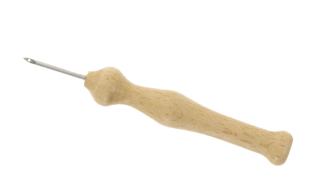

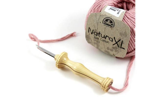

The Oxford Needles Needles:
pugno ago oxford
Si tratta di aghi magici con manico in legno non regolabile in altezza. Sono maneggevoli e resistenti, rendendoli aghi raccomandati dalla maggior parte degli esperti. Le lancette di questo segno sono separate in due diametri di aghi. Questi sono i "normali" e "bene".
I numeri non indicano la dimensione della lana. Questi numeri sono 8, 9, 10, 13 e 14. Indicano la lunghezza dell'ago e quindi l'altezza degli anelli che otterrai, perché ricorda, devi spingere l'ago fino alla maniglia nella tela. Maggiore è il numero, più breve è l'ago. 14 è l'ago più corto.
Sul nostro sito web attualmente vendiamo il più usato di tutti e il più consigliabile per iniziare l'ago da punch con la lana: il normale Oxford 10. Abbiamo anche un normale 8 e un bel 14.
La dimensione della lana consigliata per l'ago da punch regolare oxford è la lana che lavora a maglia con ferri da maglia da 8 a 10. Per la precisione, usare la lana per gli aghi da 4 a 6.
L'altezza degli anelli in base al numero delle mani di Oxford:
8: 12,7 mm
9: 9.5 mm
10: 6,3 mm
13: 4,8 mm
14: 3,2 mm
La dimensione della tela consigliata con il normale è tela per ago da punch 2,4 punti / cm o tela .
Per la multa, da 4 punti / cm a 5 punti / cm. Fai attenzione, non prendere la tela Penelope DMC a 4 punti / cm perché è troppo rigida!

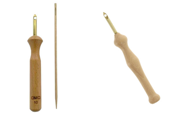

The Needle Punch DMC 10 Regular (TECH-240) e Creative Seed Punch Needle (TECH-270):
punch neele 10 dmc regolari e seme creativo
Simile anche al normale Oxford 10. Un ago può mettere il filo nel punzone, improvvisamente la lana grande avrà un po 'di difficoltà a passare. Dimensioni non regolabili

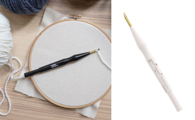

The Name Needle Punch Needle (TECH-082) e Rico's Needle Made by Me Needle (TECH-386):
il nome della maglia dell'ago del punzone è e il design rico
Questi sono gli stessi aghi da punch. Uno è bianco e l'altro nero. Hanno un'altezza regolabile e un diametro simile al normale di Oxford. Sono realizzati in plastica quindi meno comodi nel tempo rispetto al manico ergonomico in legno di Oxford.
Piccola precisione, è indicato sulla confezione del nome della maglia dell'ago del punzone è che è compatibile con la lana da 8 a 10 mm, non si tratta del diametro della lana, è infatti la lana per aghi da 8 a 10 mm. Ciò corrisponde a lana di circa 4-6 mm di diametro. La dimensione ottimale è di 5 mm.
Ci sono 4 posizioni di altezza su queste mani. A, B, C e D. A sono i più lunghi. D quasi alla stessa altezza di pochi millimetri della taglia 14 Oxford, C è quasi una taglia 10 e B è un po 'più grande della taglia 8.

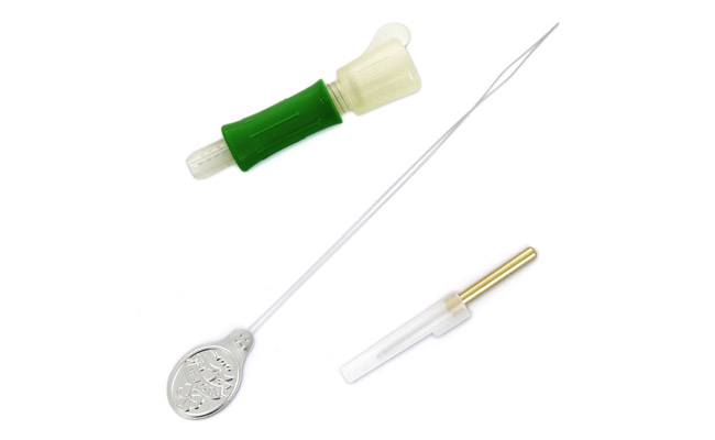

È un piccolo ago da punch piuttosto usato per il ricamo. Gli aghi sono intercambiabili. È venduto con un ago 3 fili che corrisponde a 3 fili di figlio di una matassa di ricamo DMC classico. Gli altri aghi corrispondono a 1 capo singolo, 6 capi o lana fine per il più grande. Ad esempio lana per ago n. 3 come lana Ricorumi per Amigurumi.
La tela ideale parte da 4 punti / cm per la più grande alla tela per ago da punzonatura 6,4 punti / cm per la più fine.

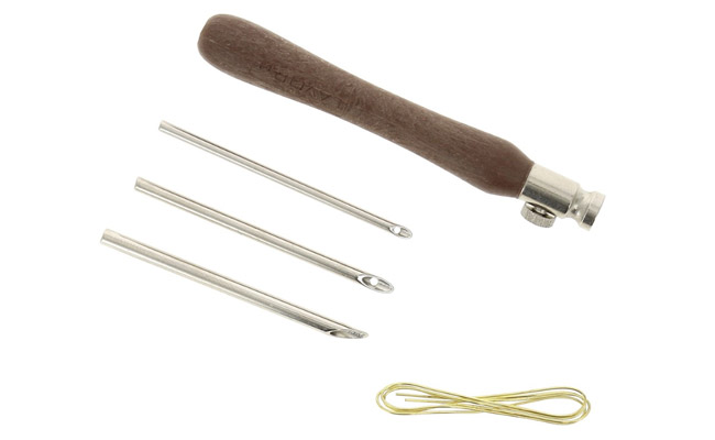

Il punzone dell'ago con 3 formati di ago intercambiabili (OTL-614):
piccolo ago da punch con aghi intercambiabili
Questo punzone ad ago è tra aghi magici per lana grossa e aghi magici per filo da ricamo. Questo ago più grande è di 3 mm, è compatibile con lana per ferri da maglia da 4 a 6 mm. La media è di 2,5 mm, usalo con lana per lavorare a maglia n ° 3 a 4 mm. Il molto piccolo è di 2 mm. Usalo con matasse da ricamo.
Prendi tela da 4 punti / cm fino a 6,4 punti / cm.
Stringere la manopola che tiene l'ago con una pinza.

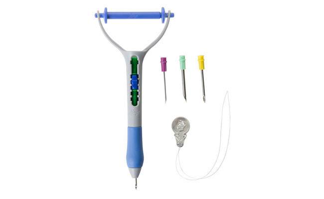

Il punzone dell'ago regolabile per il ricamo con 4 dimensioni dell'ago (TECH-029):
ago di perforazione per ricamo a 4 aghi
Gli aghi sono 3 mm, 2,2 mm, 1,6 mm e 1,26 mm. Le lane compatibili sono le stesse di quelle sopra per l'ago da 3 mm e per quelle da 2,2 mm prendono la lana per il numero massimo di ferri da maglia n ° 3. Gli aghi da 1,6 mm e 1,26 mm vengono utilizzati con matasse da ricamo. Usa qualche filo di filo in meno per quello più piccolo.
Prendi la tela di 4 punti / cm per il più grande e scendi sul tessuto per il più fine. Attenzione, nel caso dell'uso del tessuto, il punzone rischia di perforarlo in modo da non poter cancellare i fori.
Questo ago da punch ha un porta-bobina da pre-avvolgere con la lana o il filo a sua scelta per evitare di tenere la palla o la matassa in mano o sul tavolo.

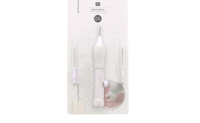

Punch Needle 13 cm  - Set di 3 aghi per lana 1.3mm - 1.6mm - 2.2mm
