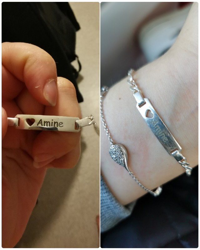

J’ai appliqué le produit oxydant sur une médaille gravée mais l’argent 925 sterling ne noircit pas
Combien de temps faut-il laisser la solution pour un bon résultat ?
Merci pour votre réponse
Il nostro esperto Lucie ti risponde (19/10/2026 09:29:35)
Bonjour, en bain, laissez la pièce de 30 secondes à 2 minutes dans une demi-cuillère à café de solution diluée dans un litre d'eau chaude (70 à 80 °C), et retirez-la dès qu'elle prend une teinte noir bleuté. Vous pouvez aussi déposer une goutte de produit pur au pinceau directement sur la gravure. La température de l'eau joue beaucoup : une eau tiède ralentit nettement la réaction. Vérifiez aussi que votre médaille n'est pas rhodiée ou vernie, car un revêtement de surface empêche l'oxydation de l'argent.

Très bon produit. J'ai mis seulement quelques gouttes dans un récipient d'eau chaude et j'ai trempé moins d'une minute. Très efficace. Je n'ai pas eu besoin de trop frotter. Je déconseille le produit pur au pinceau car cela peut rendre le cuivre grisâtre .
