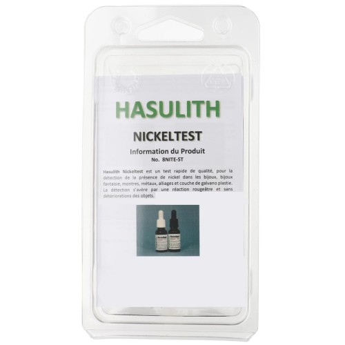

Da Virginie (10/08/2026 16:43:35)
Bonjour, quel est le seuil de détection
Il nostro esperto Laurence ti risponde (11/08/2026 08:28:10)
Bonjour, le fabricant Hasulith ne communique pas de seuil de détection précis en ppm ou µg/cm² pour ce test. Il s'agit d'un test colorimétrique indicatif : si du nickel est libéré en quantité suffisante pour être détecté par la réaction (diméthylglyoxime), le coton se colore en rose/rouge. Ce test n'est pas un test officiel. Pour une mesure précise et accréditée selon la norme EN 1811, il faut passer par un laboratoire spécialisé.

Fonctionne a merveille. J'avais des apprêts dont je n'était pas sur qu'ils soit en inox, un coup de lime, deux gouttes de chaque produit sur un coton tige, on frotte 30 secondes et hop on valide ou pas.
