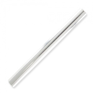

Est ce que ce tube peut être utilisé pour sertir des pierres ? Brasé limé etc
Merci beaucoup pour votre réponse
Il nostro esperto ti risponde (27/11/2023 15:52:58)
Bonjour, tout dépend de la taille de pierre que vous souhaitez sertir et la méthode de sertissage utilisée. Si c'est pour faire un serti clos,nous le déconseillons, c'est trop fin, l'épaisseur est de 0.5 mm. Il faut faire l'assise de la pierre et ensuite il faut rabattre le métal sur la pierre. Sauf si vous avez l'intention de souder un anneau à l'intérieur du tube pour faire l'assise. Dans ce cas là, le tube peut être utilisé. Il est souvent recommandé de fabriquer une sertissure sans soudure. J'espère que nos explications seront utiles.
