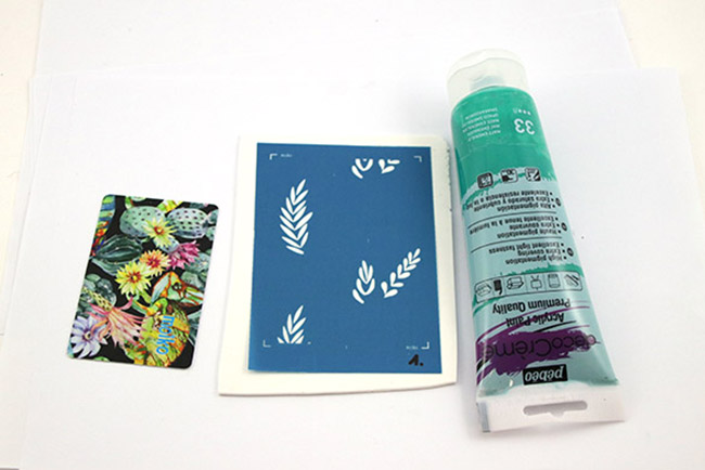

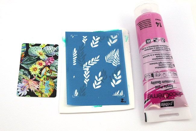

Preparare un foglio di argilla bianca dopo aver fatto passare l'argilla polimerica nella macchina per argilla (tacca numero 5 della macchina Impéria). Posizionare la serigrafia numero uno sull'argilla polimerica, utilizzando il rullo per espellere l'aria, e applicare il primo colore. Non dimenticare di lavare la serigrafia con acqua corrente e sapone.

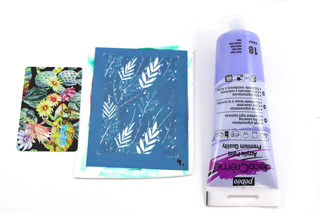

Attendere 10 minuti che la prima vernice applicata si asciughi prima di applicare la serigrafia numero due e un secondo colore.

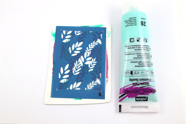

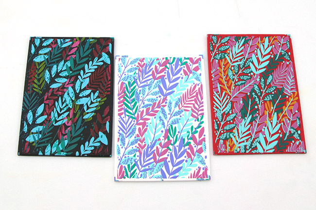

Passare alla schermata numero 3 con un colore diverso. Gli angoli di ogni schermata sono visibili attraverso la serigrafia per aiutarvi a orientarvi nella sovrapposizione.

Passare al quarto colore e all'ultimo schermo per ottenere il disegno completo. Lasciare asciugare.

Ecco il risultato di queste applicazioni successive di pittura su uno sfondo bianco, uno sfondo nero e infine il rosso è la pasta Sculpey rosso melograno.

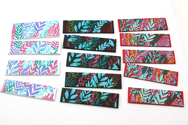

Tagliare i fogli nel senso della larghezza per ottenere strisce di 1,5-2 cm.

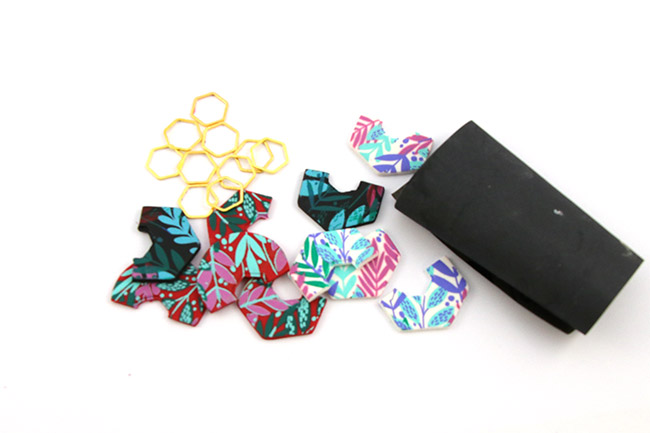

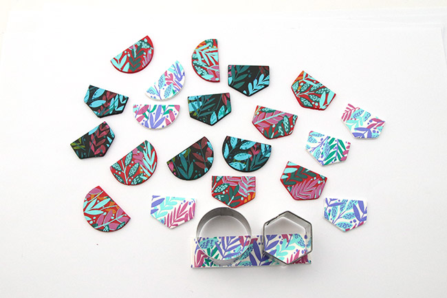

Posizionare il tagliabiscotti a filo del fondo della striscia e tagliare 2 pezzi con lo stesso tagliabiscotti, un esagono di 2,5 cm o un tondo di 3 cm.

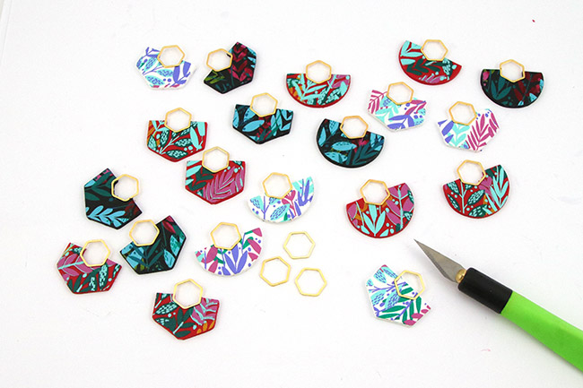

Posizionare un primer dorato a forma di diamante al centro dei pezzi. Posizionare un foglio di carta oleata e premere con un cartoncino per far penetrare il primer e livellarlo con la pasta. Togliere la carta e con un bisturi scavare l'interno dell'esagono metallico. Lasciare il primer in posizione e cuocere in forno tradizionale a 120 gradi per 30 minuti.

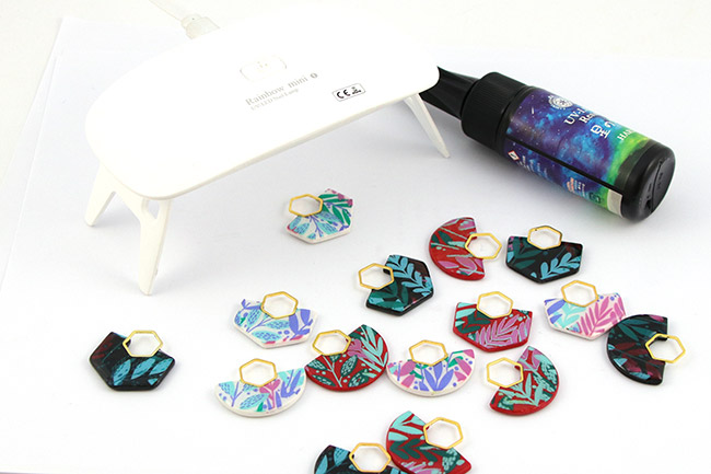

L'applicazione di colori acrilici all'argilla polimerica richiede la protezione dei pezzi dopo la cottura. È possibile ottenere una finitura discreta e naturale applicando una vernice in spray, disponibile in versione opaca, satinata o lucida.
Noi abbiamo scelto di applicare una finitura in resina UV Led a tutti gli orecchini. Rimuovere il primer metallico, versare un po' di resina sulla superficie degli orecchini, stendere con uno stuzzicadenti fino ai bordi dei pezzi, mettere un po' di resina dove il pezzo di metallo è incastrato. Rimettere il primer al suo posto, posizionare la lampada UV e accenderla due volte di seguito. Allo stesso modo, dovreste resinare la parte inferiore di tutti i vostri anelli, altrimenti il ritiro della resina quando catalizza fa sì che le parti in polimero piuttosto sottili si incurvino.

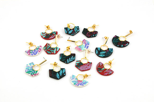

Abbiamo scelto di montare i nostri orecchini con perni a sfera da 4 mm o con perni con barretta d'oro. Tutto ciò che dovete fare è aprire l'anello dei vostri orecchini a perno e farlo passare attraverso l'esagono di metallo, quindi chiudere l'anello.

Bonjour, je.ne comprends pas l appret hexagonal est collé comment? Juste posé sur la polymere a motif ? Puid cuit? D apres le tuto mais Cela ne peut pas tenir ...y mettez vous de la sculpey pour coller ?
Il nostro esperto Lucie ti risponde (24/07/2025 14:12:16)
Bonjour, l'apprêt en métal se positionne et se fixe au moment de la mise en place de la résine UV LED, car il est collé à cette étape.
Commencez par retirer l’apprêt en métal, puis versez un peu de résine UV sur la surface de votre boucle. Étalez-la jusqu’aux bords à l’aide d’un cure-dent. Appliquez également un peu de résine à l’endroit où se loge l’apprêt, puis replacez celui-ci soigneusement à sa position initiale. Positionnez ensuite votre lampe UV juste au-dessus et allumez-la deux fois de suite pour une bonne polymérisation.
Pensez également à résiner le dessous de toutes vos boucles. En effet, si seule la face supérieure est durcie, la rétraction naturelle de la résine pendant la catalyse peut provoquer une courbure des pièces en polymère, surtout si elles sont fines. Belle création
