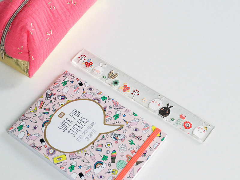

Divertiti con questo tutorial creato dalla nostra designer Karine per creare il tuo righello in resina epossidica e personalizzarlo con adesivi carini. Niente è più facile, avrai solo bisogno di resina bicomponente e piccoli adesivi nella larghezza del tuo righello e dello stampo del righello. Per personalizzare la tua regola come preferisci ti offriamo una vasta selezione di adesivi . Realizzare creazioni in resina bicomponente non è difficile da lanciare una sola volta in questa avventura per poi rifiutare tutte le tue creazioni cambiando gli elementi che verranno presi nella resina. Le tue foto, immagini, fiori secchi, perle, glitter ecc. Un nuovo mondo ti si apre. Per completare la tua collezione di materiale scolastico fai- da- te , offriamo un tutorial per realizzare un grazioso kit fai-da-te e un tutorial per realizzare le tue gomme fai-da-te .

Il risultato
Schema Righello tutorial fai-da-te in resina epossidica e adesivi kawai
