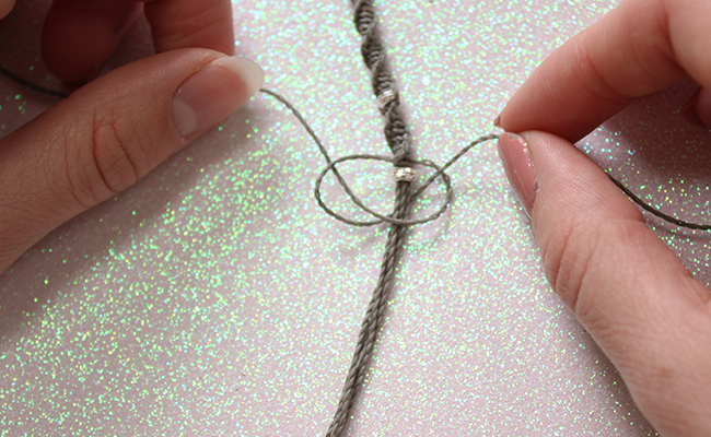

Passaggio 5 : quando vuoi, fai scorrere la perla per farti il nodo attorno. Qui, su un braccialetto di 18 cm, le perle sono state inserite a 6 cm 9 cm 12 cm. Sei libero di posizionare le perle dove vuoi. Continua a tessere fino a raggiungere la lunghezza desiderata. Smetti di tessere con un doppio nodo e un punto di colla. Taglia i fili e bruciali.

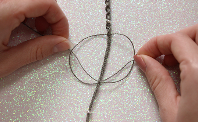

Passaggio 6 : una volta terminata la lunghezza, staccare le estremità e farle incrociare. Quindi ottieni 8 fili. Attaccali al tavolo o al vassoio e intreccia i classici nodi macramé (variando la direzione del nodo) su una lunghezza molto breve. Ciò consente al braccialetto di scivolare in modo da adattarsi a tutti i polsi. Ferma i fili facendo un doppio nodo rinforzato con una punta di colla. Taglia i fili rimanenti e bruciali.
Passaggio 7 : è possibile raggruppare i 4 fili sporgenti su ciascun lato del nodo scorrevole per un nodo.
