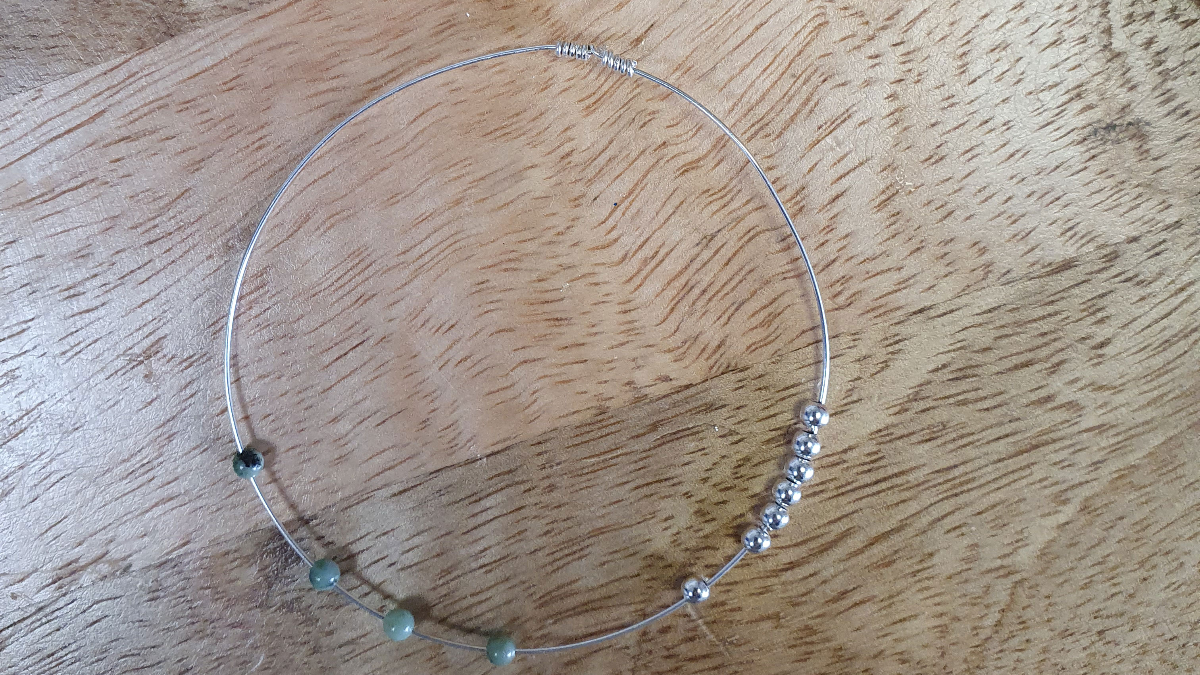

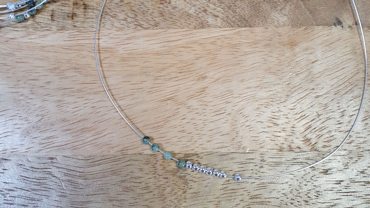

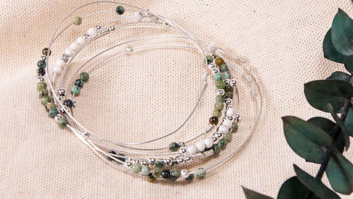

Infilate le perline sul vostro filo d'argento. Quindi utilizzare perline di arresto per bloccarle durante la corsa.
Alternare in modo casuale le perline di Turchese e Howlite africane con le perline d'argento 925.
Tappa 2
Bracciale settimanale in argento 925 con pietre preziose - Turchese africano e ullite : Tappa 2

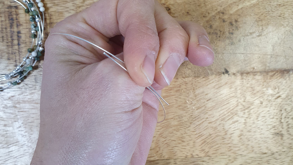

Avvolgete il filo intorno alla mano come mostrato nella foto e aggiungete 3 cm su ogni lato.
L'obiettivo è che la vostra mano si adatti senza che il bracciale sia troppo largo o troppo stretto.
Tappa 3
Bracciale settimanale in argento 925 con pietre preziose - Turchese africano e ullite : Tappa 3

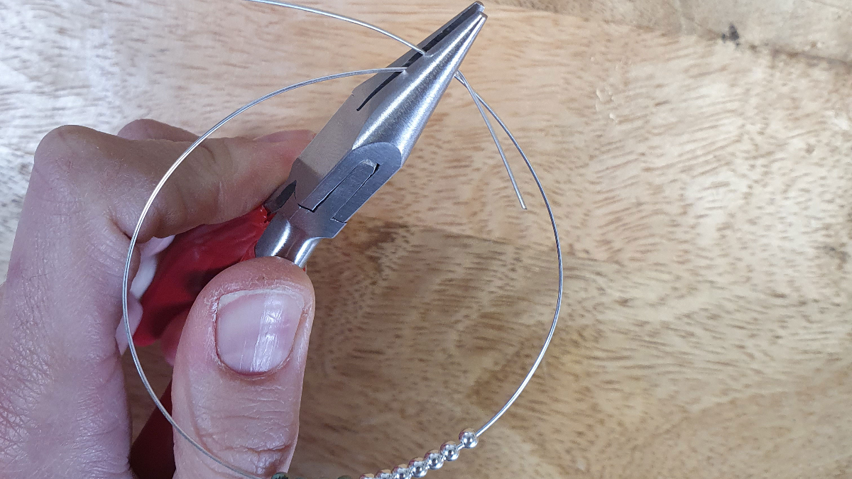

Con pinze piatte, tenere saldamente il filo e piegarlo a 90°.
Tappa 4
Bracciale settimanale in argento 925 con pietre preziose - Turchese africano e ullite : Tappa 4

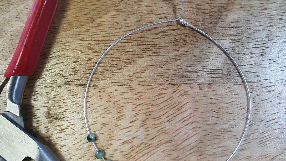

Poi avvolgerlo intorno al filo con le pinze (o con le dita). Tenere il bracciale con fermezza in modo che non si deformi.
Tappa 5
Bracciale settimanale in argento 925 con pietre preziose - Turchese africano e ullite : Tappa 5
Ripetete la stessa operazione per l'altro filo.
Ed ecco fatto, avete finito il vostro primo braccialetto senza chiusura, facile non è vero?
Basta fare lo stesso per gli altri 6 braccialetti per completare l'intera settimana.
