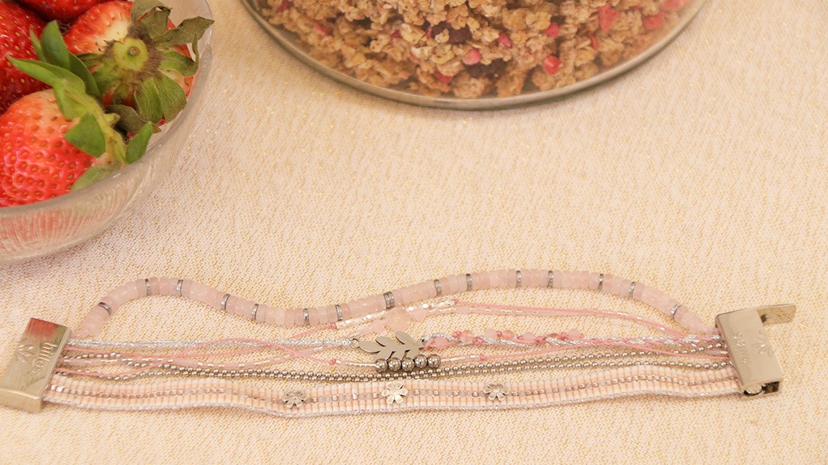

In questo tutorial, impara a fare un braccialetto a più file mescolando diversi materiali. Il rosa tenue del quarzo rosa combinato con il lato ruvido e freddo dell'acciaio inossidabile dà un effetto fresco, perfetto per iniziarela bella stagione dei fiori!
Questo braccialetto è composto da una chiusura Hiilos di 22 mm e due maglie di 11 mm ciascuna. Ogni link contiene da 3 a 5 realizzazioni per un effetto di rallentamento molto trendy.
Il vantaggio di questi fermagli Hiilos è che è possibile mescolare le maglie con altre realizzazioni e altri fermagli di diverse dimensioni. Una moltitudine di scelte sono disponibili!

Il risultato
Schema Bracciale in quarzo rosa e acciaio inossidabile con chiusura Hiilos
