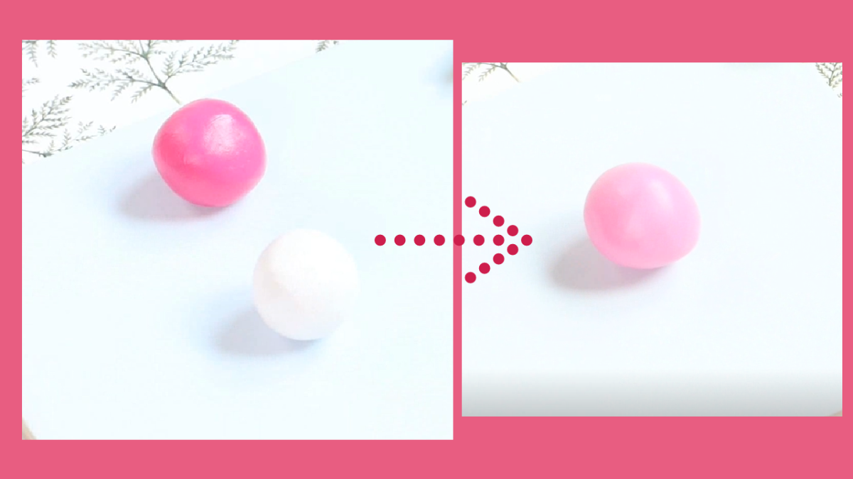

Mescolare parti uguali di pasta cernit rosso rubino traslucido e pasta bianca.

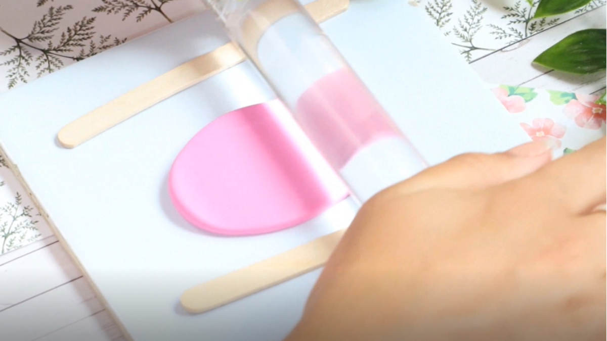

Stendere l'impasto con un rullo ad uno spessore di circa 2/3 mm.
Per ottenere uno spessore uniforme ho usato 2 bastoncini di legno su ogni lato della pasta.

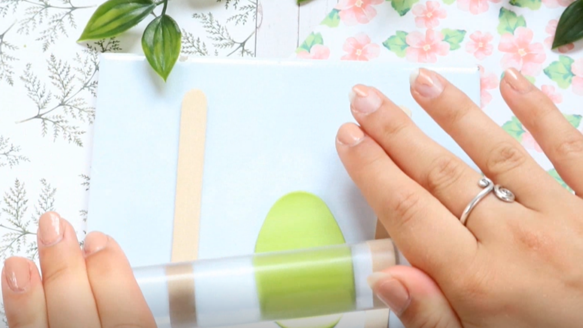

Ho steso con lo stesso spessore la pasta di cernit verde anice.

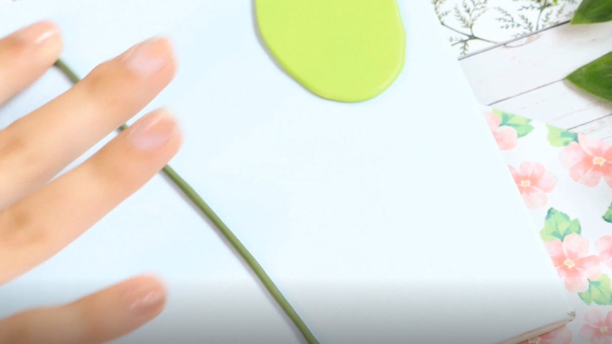

Tappa 4
Orecchini anguria in argilla polimerica : Tappa 4
Fare una bella colombina con la pasta di olive Premo spagnolo. Un colore più scuro della base verde che abbiamo appena diffuso.

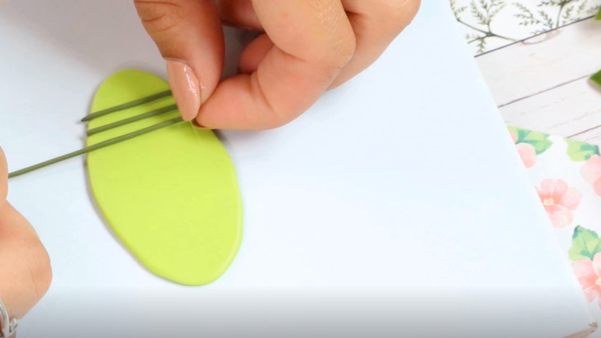

Tappa 5
Orecchini anguria in argilla polimerica : Tappa 5

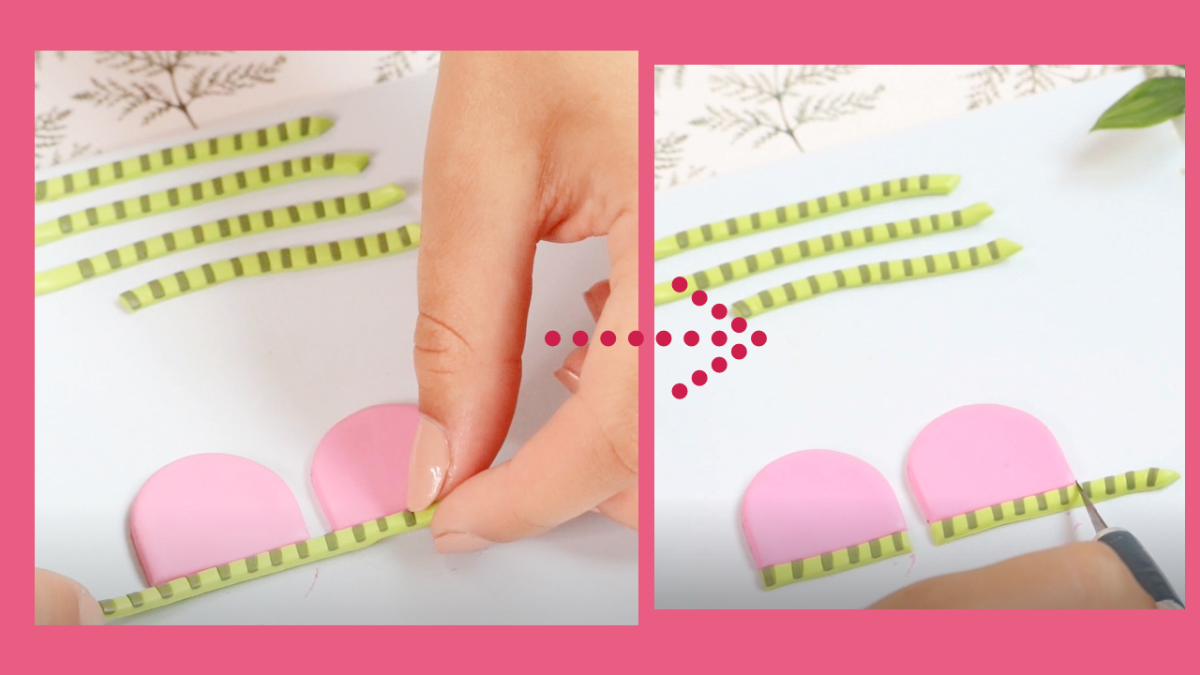

Posizionare le strisce verde scuro a intervalli regolari sul piatto verde chiaro.

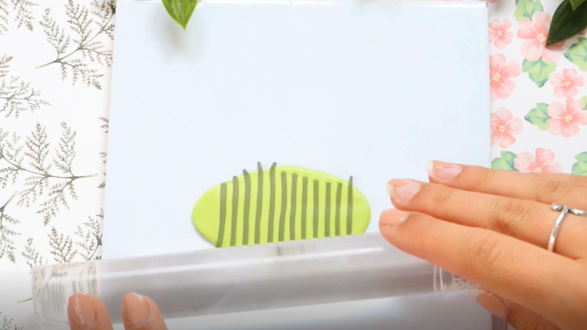

Orecchini anguria in argilla polimerica : Tappa 6
Lisciare il tutto con un rullo.
Tappa 7
Orecchini anguria in argilla polimerica : Tappa 7

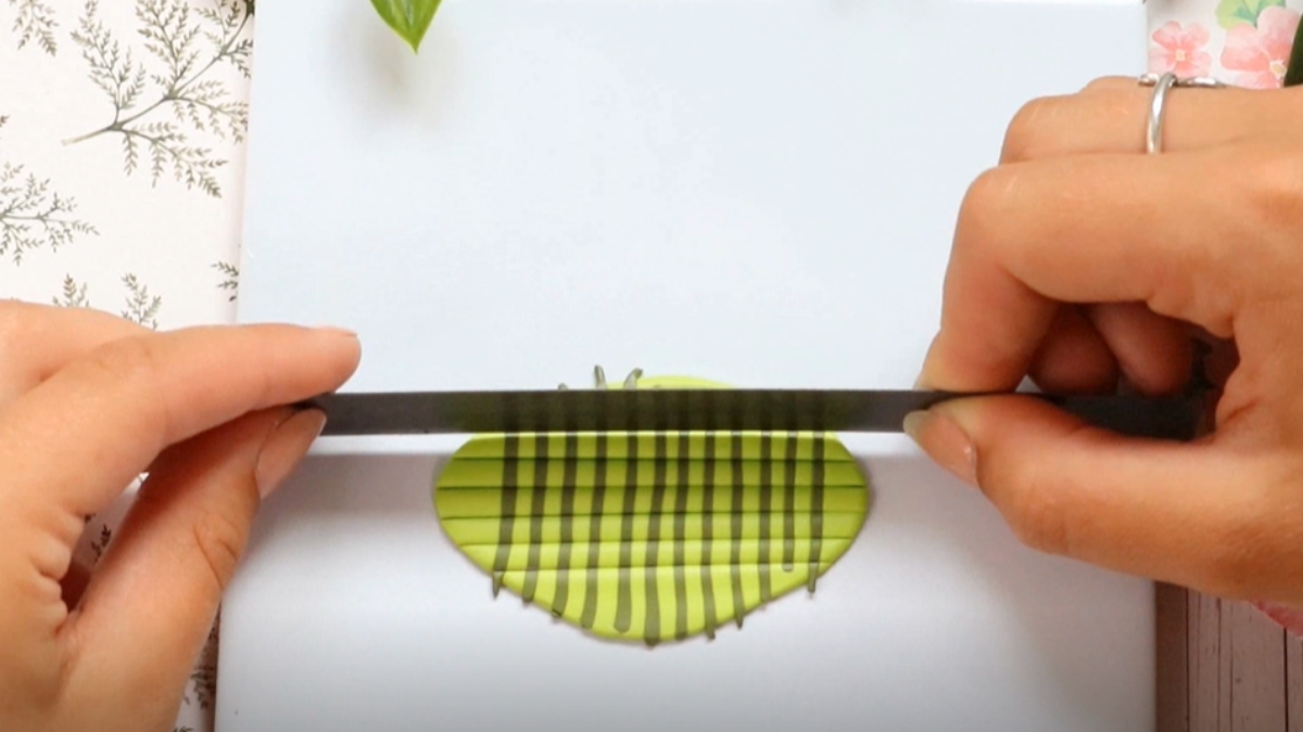

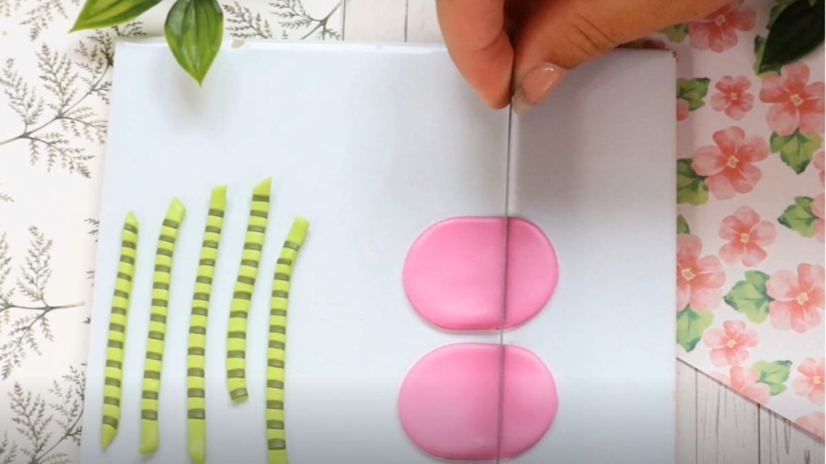

Tagliate delle strisce regolari in verticale con una lama.
Tappa 8
Orecchini anguria in argilla polimerica : Tappa 8

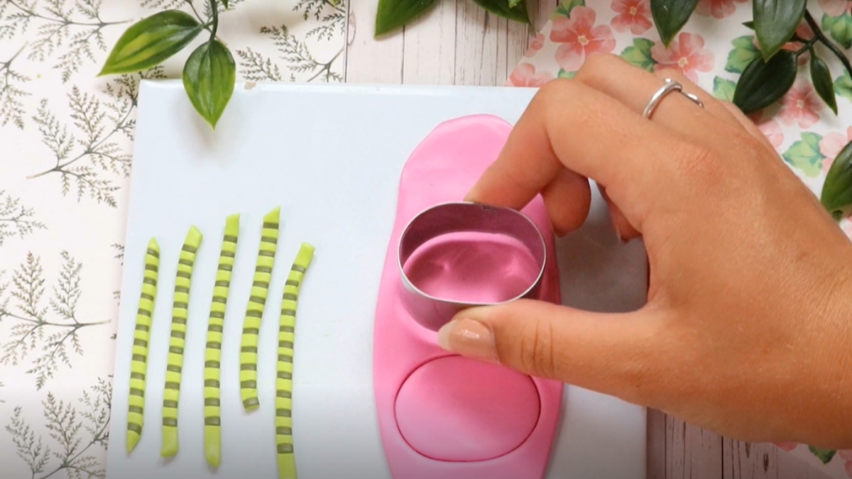

Ritagliare due ovali dalla pasta rosa precedentemente stesa.
Tappa 9
Orecchini anguria in argilla polimerica : Tappa 9

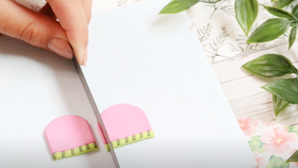

Tagliare l'estremità degli ovali con la lama.
Tappa 10
Orecchini anguria in argilla polimerica : Tappa 10
Mettete le strisce verdi alla fine e tagliate l'eccesso.

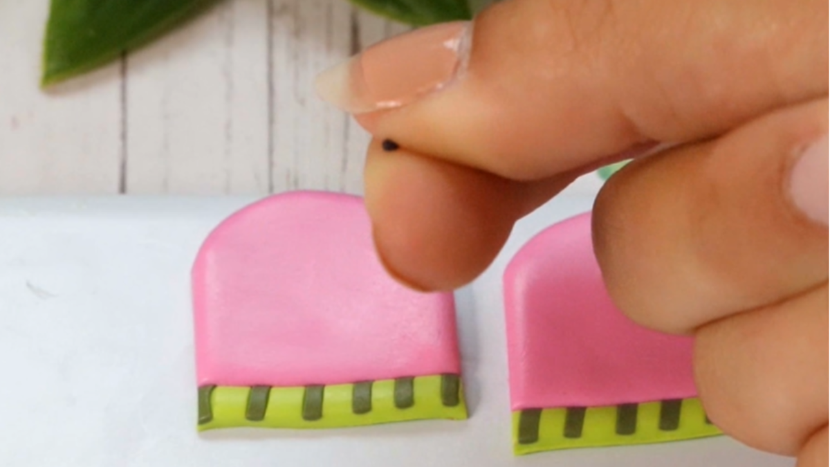

Tappa 12
Orecchini anguria in argilla polimerica : Tappa 12

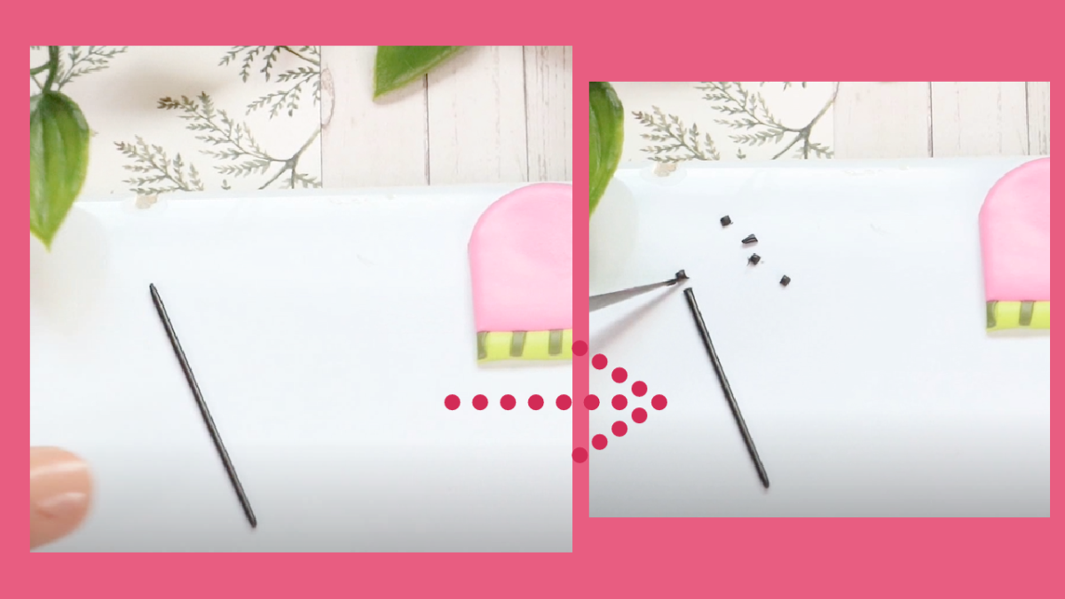

Fate un pezzo molto sottile di argilla polimerica nera e ritagliate piccoli pezzi di argilla.
Tappa 13
Orecchini anguria in argilla polimerica : Tappa 13
Arrotolare una piccola porzione di nero tra le dita, pizzicando un'estremità per creare una punta.
Tappa 14
Orecchini anguria in argilla polimerica : Tappa 14

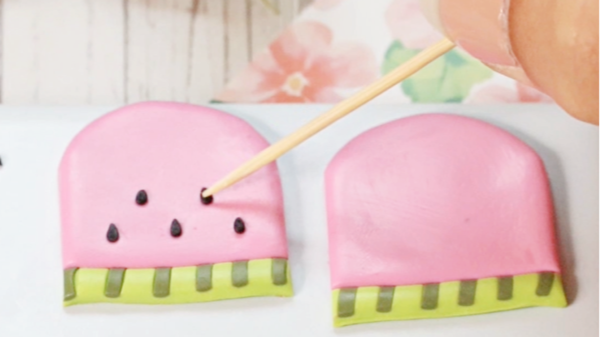

Mettete i piccoli semi neri sui ciondoli per creare i semi dell'anguria.

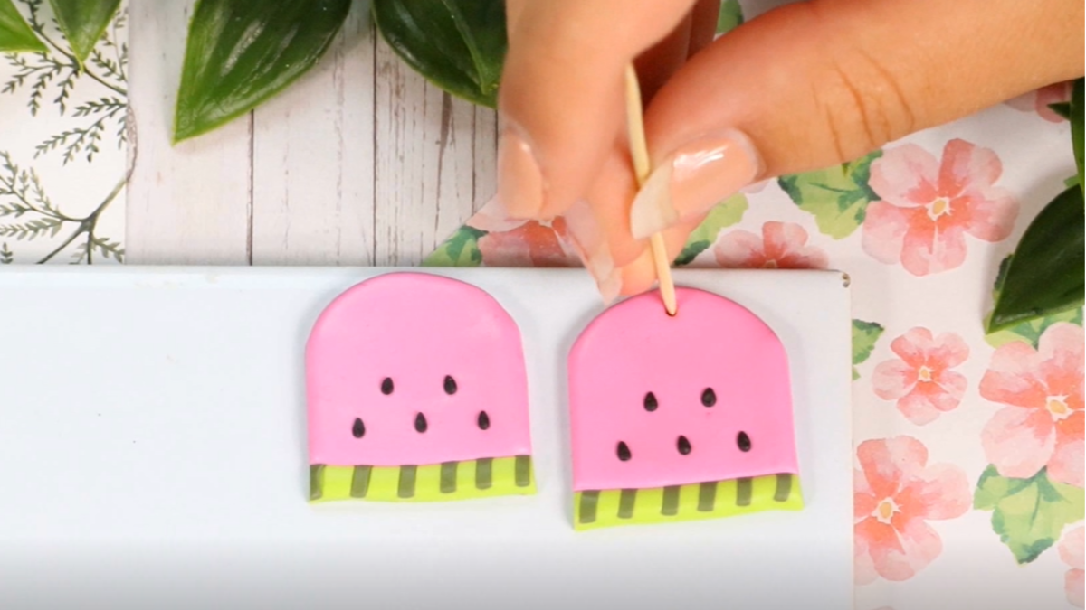

Tappa 15
Orecchini anguria in argilla polimerica : Tappa 15
Buca l'estremità del ciondolo per poterlo montare in gioielli. Poi cuocere le creazioni per 30 minuti a 110°C.

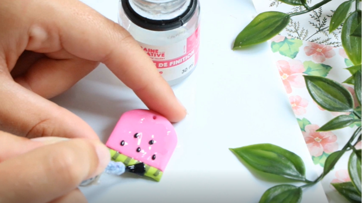

Dopo la cottura, verniciate la creazione. Per un effetto molto lucido, ho usato la lacca di finitura Graine créative.

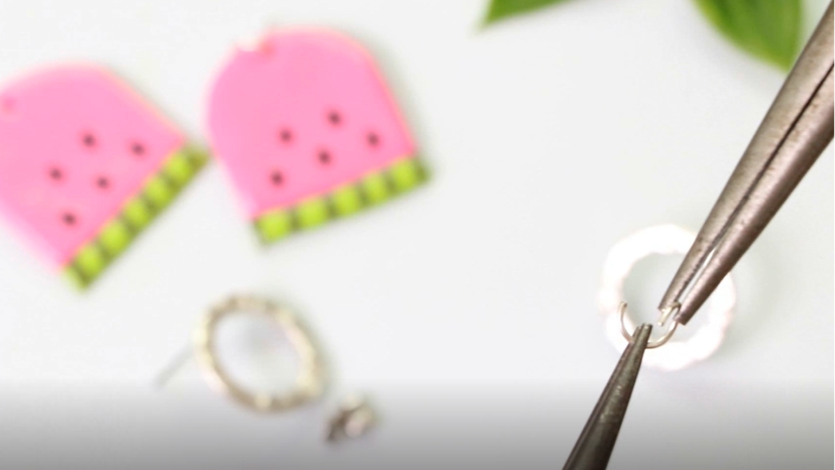

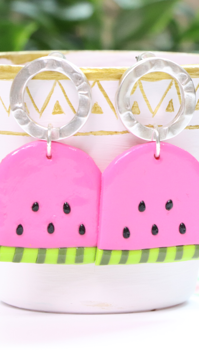

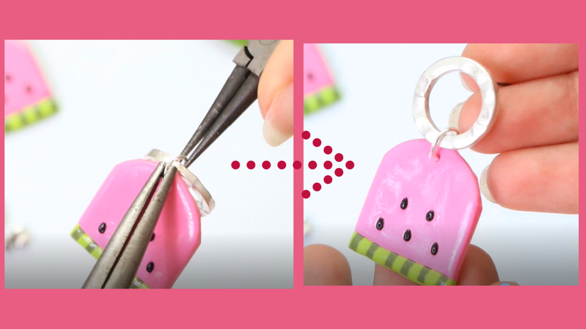

Dopo che la vernice è asciutta, iniziamo il montaggio. Ho aperto per iniziare un anello di 8 mm di diametro con 2 morsetti di montaggio.
Tappa 18
Orecchini anguria in argilla polimerica : Tappa 18

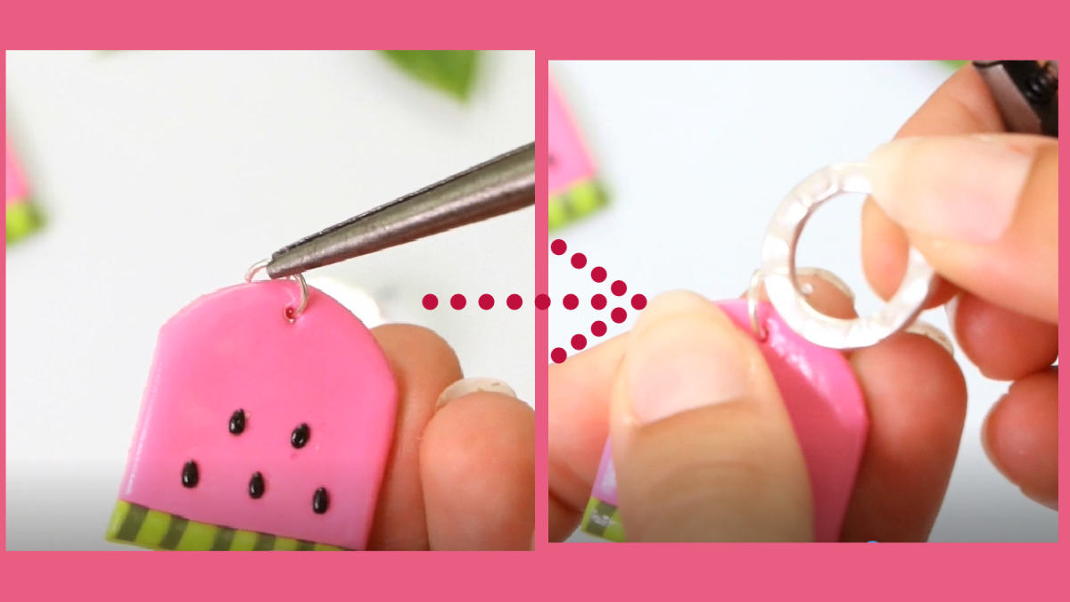

In questo anello inserisco il ciondolo a forma di cocomero e il perno auricolare martellato.
Tappa 19
Orecchini anguria in argilla polimerica : Tappa 19
Resta solo da chiudere l'anello e fare lo stesso per i 2 ciondoli.

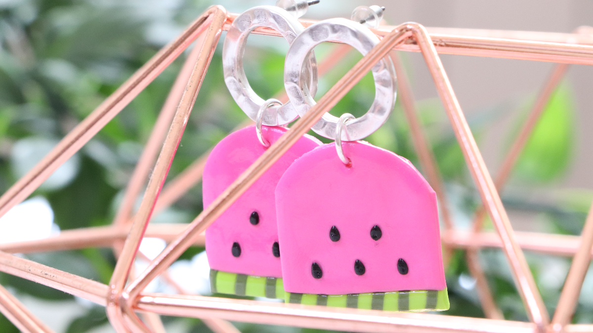

Il risultato
Schema Orecchini anguria in argilla polimerica
