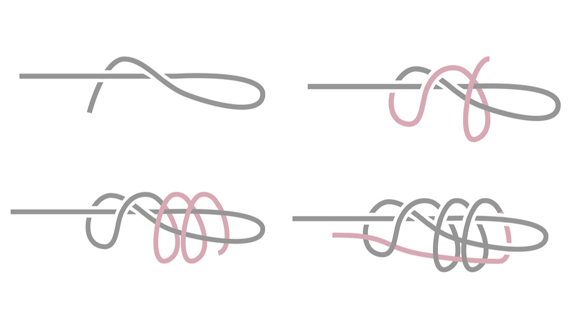

Per fare il tuo nodo scorsoio (che ti permetterà di guadagnare un po' di lunghezza, o al contrario di toglierne un po' se vuoi indossare i tuoi gioielli in modo diverso), riproduci lo schema qui sopra:
- Prendi un'estremità e forma un anello a circa 10 o 15 cm dalla fine del filo.
- Passa il filo corto sotto il filo più lungo. Passare il filo corto sopra il filo lungo dall'altro lato e avvolgere il filo corto più volte (4 o 5 volte) intorno al filo lungo formando un tunnel di anelli.
- Alla fine dell'ultimo cappio, fai passare l'estremità del filo corto attraverso tutti i cappi formati da questo stesso filo per tornare al cappio iniziale.
- Tira il filo corto per restringere i cappi e bloccare la fine del filo. Fai attenzione a non tirare troppo velocemente in modo che ogni anello si restringa gradualmente.
- Una volta che il nodo è stretto, è fatto! Tutto quello che devi fare è tagliare l'estremità che sporge e bruciare la fine del filo.
- Controlla che il tuo nodo scorra bene giocando con il filo lungo.

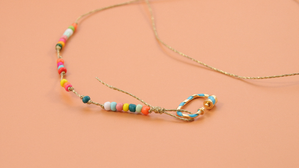

A seconda che tu voglia dare al tuo nodo scorsoio più o meno spazio per regolare la lunghezza del tuo gioiello, fai un primo nodo sul filo per fissare le perline. Questo è l'inizio della vostra collana.
Iniziate a infilare le perline multicolori. Fate piccoli set di perline, variando i colori e il numero di perline. Iniziare e finire ogni serie di perline con un nodo. Puoi lasciare più o meno spazio o non lasciarlo affatto tra le serie di perline per far vedere il filo d'oro, dipende da te.
Tappa 4
Bracciale multicolore fai da te 3 in 1 con perline di semi : Tappa 4

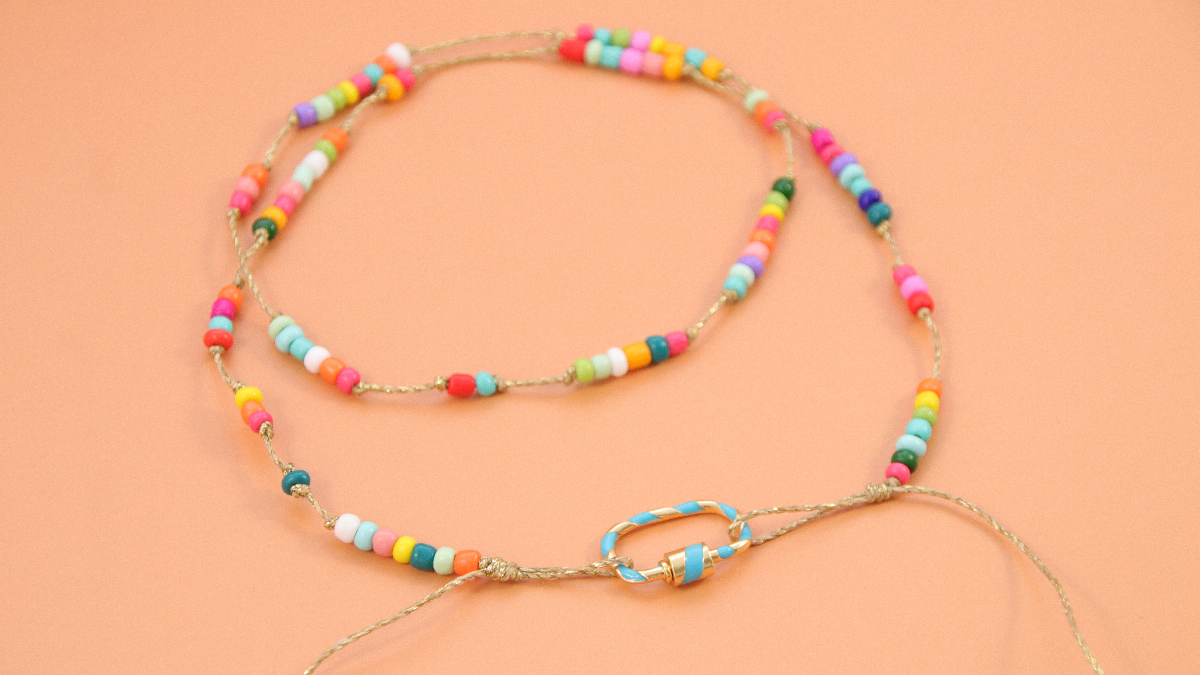

Una volta raggiunta la lunghezza desiderata, chiudi i tuoi gioielli con lo stesso nodo scorsoio del passo 2. I due anelli regolabili creati dai nodi scorrevoli scorrono nella chiusura a vite di vostra scelta e possono essere regolati in lunghezza. La chiusura a vite sarà il distanziatore centrale del tuo gioiello.
Il risultato
