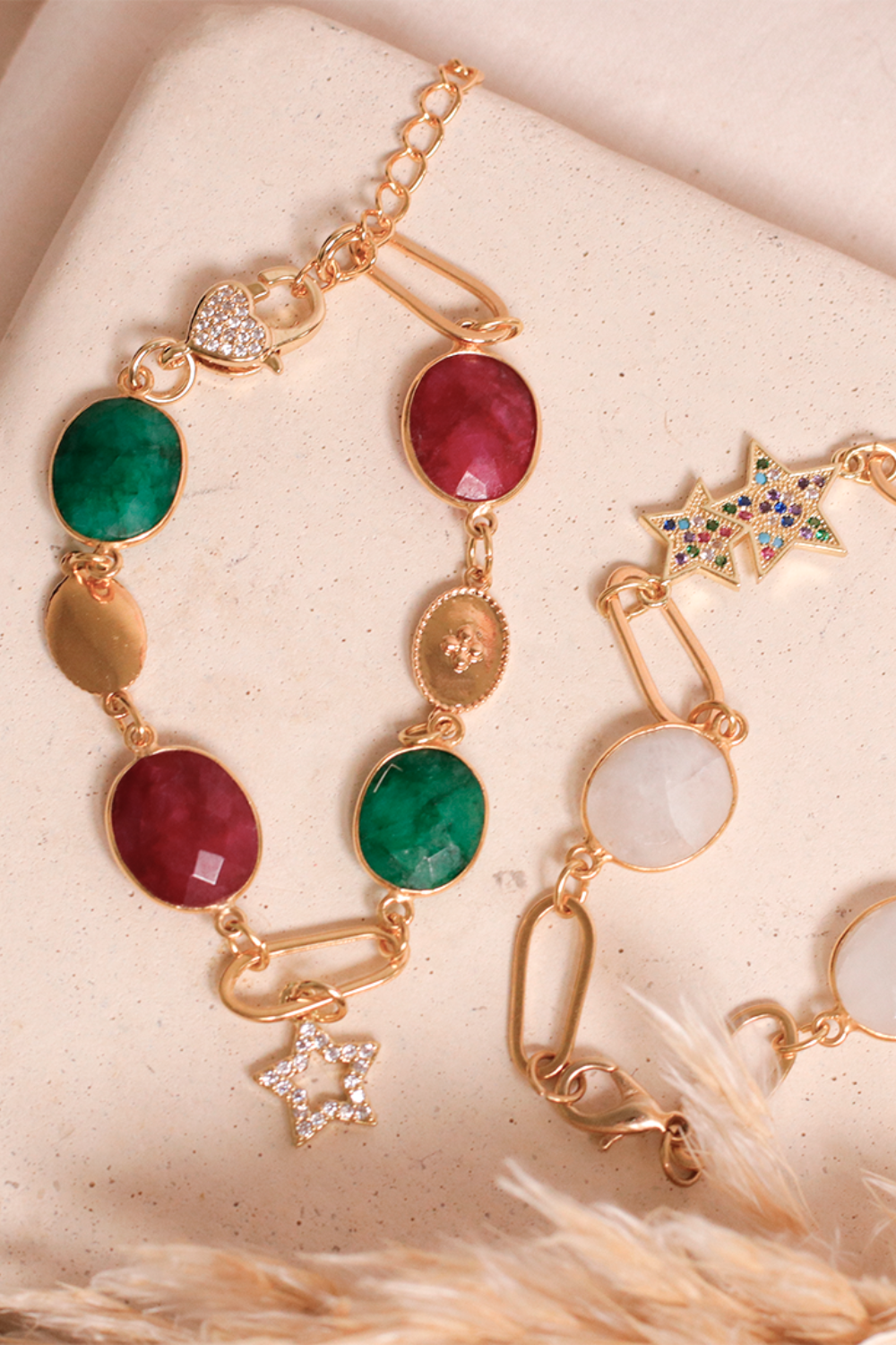

Tappa 1
Bracciale di smeraldo e rubino
Con una pinza piatta, aprire l'anello fornito con la chiusura a cuore di zircone.
Attaccare il distanziatore ovale di smeraldo imitazione
Prendete un anello ovale aperto e collegate il distanziatore ovale a croce al 2° anello del distanziatore smeraldo.
Continuare nel seguente ordine: 1 distanziatore ovale con motivo rubino, 1 distanziatore ovale asimmetrico, 1 distanziatore ovale con motivo smeraldo, 1 distanziatore ovale con motivo a croce, 1 distanziatore ovale con motivo rubino e 1 distanziatore ovale asimmetrico.
Prendete il secondo anello fornito con la chiusura a cuore, attaccateci la catena di estensione e fissate l'anello al distanziatore ovale asimmetrico.
Poi appendi il charm a stella al centro del bracciale sul distanziatore ovale asimmetrico usando l'anello fornito con il charm.
Tappa 2
Bracciale di pietra di luna
Usando delle pinze piatte, aprite un anello e attaccate la chiusura ad un distanziatore ovale asimmetrico.
Prendete un anello ovale aperto e attaccate un distanziatore ovale di pietra di luna al distanziatore asimmetrico.
Repeat: un anello asimmetrico, un distanziatore ovale di pietra di luna, un anello asimmetrico e poi il distanziatore di zircone stella, un distanziatore asimmetrico, un distanziatore ovale di pietra di luna e un distanziatore asimmetrico.
Attacca un anello aperto al distanziatore ovale asimmetrico.
Poi attacca il fascino della luna al distanziatore ovale asimmetrico da 3 pollici usando l'anello fornito con il fascino.
Il risultato
