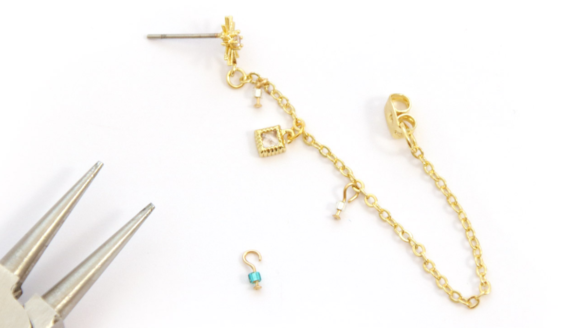

Preparate i vostri piccoli ciondoli di perline. Infilare da 1 a 3 perline per chiodo e tagliare il chiodo a 6 mm dall'ultima perlina. Piegare il chiodo a 90° con un paio di pinze rotonde a punta sottile, poi prendere l'estremità del chiodo con l'estremità della pinza e avvolgere il chiodo intorno alla pinza nella direzione opposta alla piegatura in modo da formare un anello. Abbiamo linkato un video nell'introduzione al tutorial per mostrarvi come farlo.
Prima di chiudere completamente il cerchio, aggiungi il ciondolo a caso sulla catena. Chiudere bene l'anello, l'estremità deve essere in contatto con il gambo del chiodo altrimenti il ciondolo cadrà.

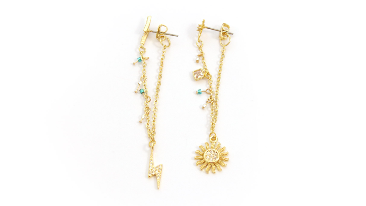

Chiudete l'orecchino per individuare il centro della catena e aggiungete i charms sunburst e lightning bolt ben al centro con un anello aperto. Potete anche aggiungere dei mini ciondoli di strass come il quadrato nella foto.

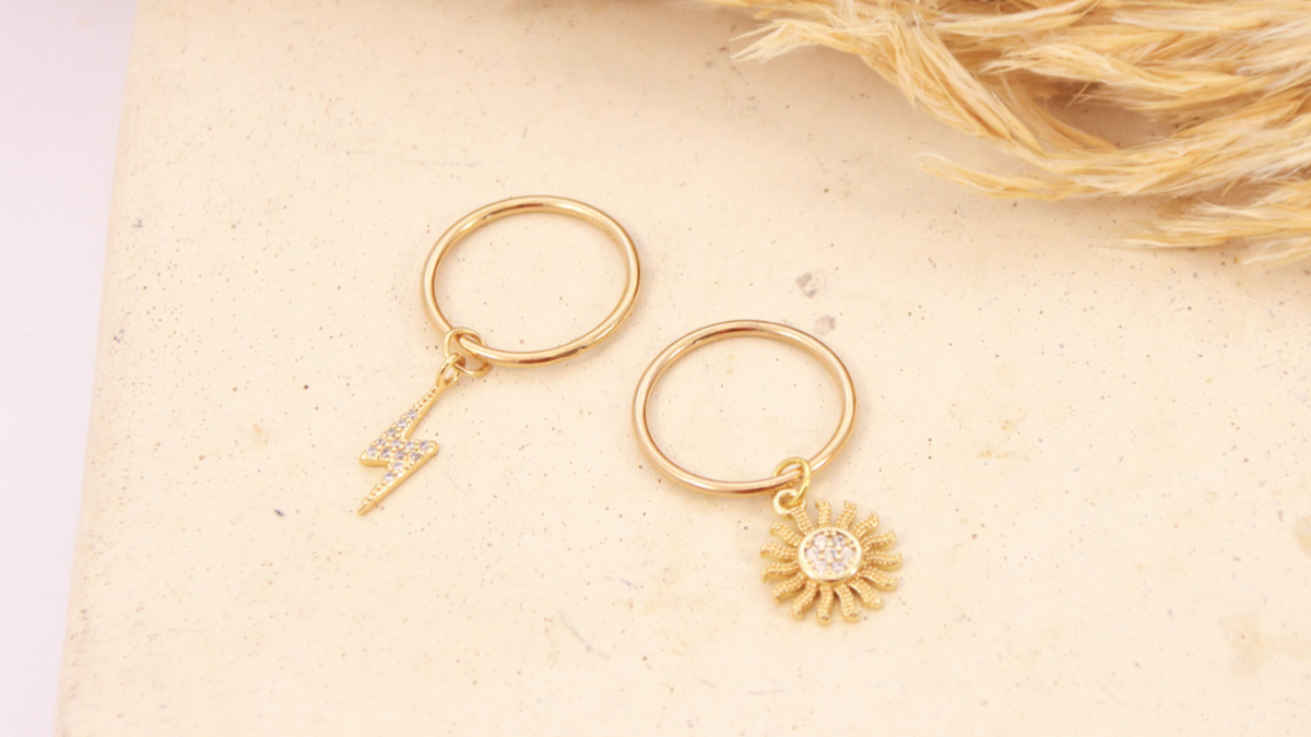

Si possono anche usare gli stessi ciondoli per creare degli anelli. Basta aggiungerli con un anello aperto. I riferimenti dei prodotti sono riportati in fondo alla pagina.
Il risultato
Schema Orecchini a catena con strass fai da te
