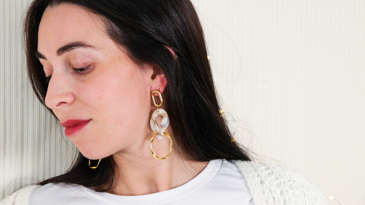

Come forare la resina e l'acrilico per fare gioielli?
Amerai il design e lo stile originale di queste due paia di orecchini: uno con grandi maglie e l'altro con cerchi cavi. La tendenza è sempre verso le grandi maglie e i gioielli XXL, quindi hai la combinazione perfetta con questi due orecchini.
Vi diamo due consigli diversi per fare un buco nella resina e nell'acrilico. Devi sapere che la resina è più facile da forare dell'acrilico.
Nella prima parte del video, usiamo un mandrino a mano per forare manualmente la resina. Questo materiale è molto facile da forare. Nella seconda parte usiamo il Dremel Pen+, il materiale acrilico è più duro e quindi più difficile da forare.
È possibile che l'acrilico si accumuli sul trapano e blocchi la foratura, basta rimuovere l'eccesso e si può continuare a forare. Non possiamo sottolinearlo abbastanza, fate attenzione alle vostre dita durante questi passaggi.
Con un po' di pazienza e pratica, si possono fare facilmente dei buchi per creare bigiotteria fai da te.
Tappe del tutorial
Tappa 1
Praticare un preforo al centro del ciondolo per facilitare l'orientamento. Iniziare a forare con il mandrino manuale.
Aggiungere un anello aperto e un perno per orecchio.
Tappa 2
Per forare l'anello in acrilico, utilizzare la penna +. Fare attenzione alle dita!
Se l'acrilico si accumula sulla punta del trapano, rimuovere il materiale in eccesso prima di continuare a forare.
Utilizzare un perno per gioielli per creare l'anello, quindi appendere il perno all'orecchio.
Il risultato
