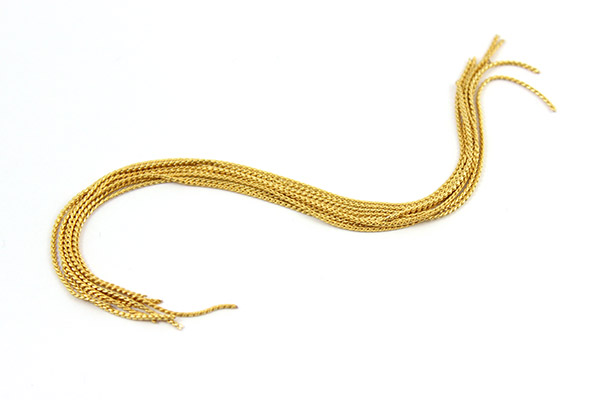

Tagliare la catena in 8 pezzi di 12,5 cm esatti.

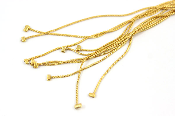

Tappa 2
multirangs bracciale parti superiori PureCrystal catena serpentina : Tappa 2
Mettete una piccola goccia di colla all'estremità di una delle catene, passateci sopra una perlina schiacciata da 2 mm e appiattitela saldamente proprio sull'estremità della catena, senza farla sporgere dall'altra parte.
Ripetete questo passaggio per tutti i pezzi di catena. Assicuratevi di eseguire questa operazione solo su un lato della catena.

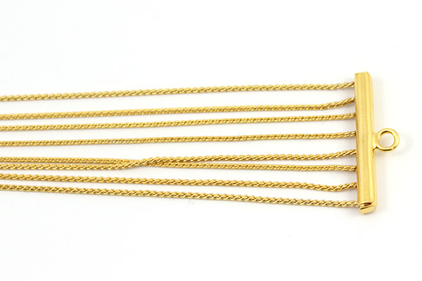

Tappa 3
multirangs bracciale parti superiori PureCrystal catena serpentina : Tappa 3
Ripiegare una delle linguette della punta di tessitura e appiattirla leggermente per ridurre le dimensioni della fessura. Infilare le estremità dell'ordito con la perlina schiacciata una ad una nel cappuccio terminale e chiuderlo. Attenzione! Aspettate che la colla si asciughi prima di farli scorrere!

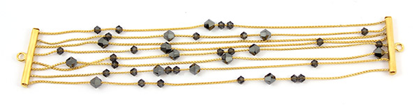

Tappa 4
multirangs bracciale parti superiori PureCrystal catena serpentina : Tappa 4
Far scorrere gli spinner PureCrystal su ogni pezzo. Piegare l'estremità della catena a punta con una pinza a becchi piatti per facilitare il passaggio. Se i fusi da 3 mm non entrano, anche se ci si sforza, si può inserire prima un fuso da 4 mm e poi riprovare con un altro fuso da 3 mm.
Il vantaggio di utilizzare una catena a serpentina da 0,8 mm è che non è necessario utilizzare perline di compressione per tenere in posizione i fusi, poiché alcuni fusi con fori leggermente più piccoli terranno in posizione gli altri. Se non vi dispiace usare perline schiacciate, usate la catena serpentina dorata da 6 mm. Ricordate di infilare le perline crush contemporaneamente alle trottole.
Una volta infilate le trottole PureCrystal sulla catena, applicate un goccio di colla e appiattite una perlina squeeze all'estremità per chiuderla.
Procedete allo stesso modo per tutte le catene, quindi aggiungetele alla seconda punta di tessitura e chiudete la linguetta.

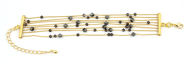

Tappa 5
multirangs bracciale parti superiori PureCrystal catena serpentina : Tappa 5
Aggiungere la catena di prolunga e la chiusura con gli anelli.
