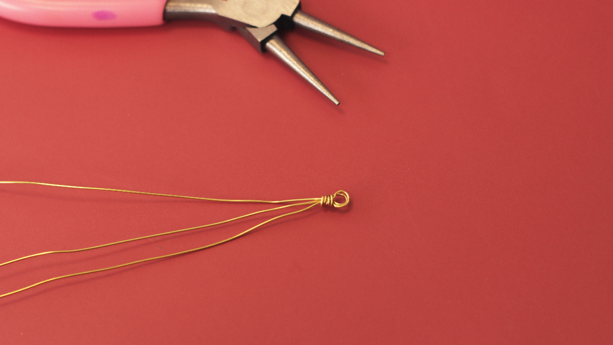

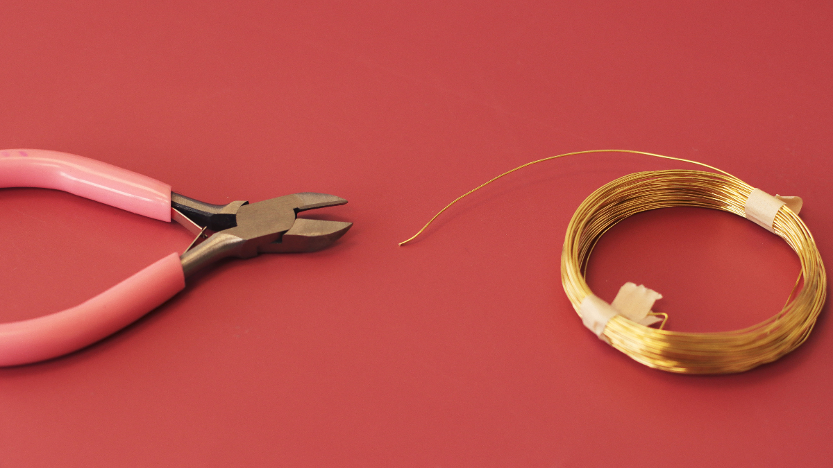

Usando un paio di tagliafili, tagliate due pezzi di filo ciascuno lungo circa 20 cm.
Tappa 2
Anello fai da te per principianti con biconi arcobaleno Swarovski : Tappa 2
Piegate il vostro filo a metà e formate un cappio al centro usando una pinza per cappi o una pinza rotonda. Mettete le anse dei vostri due fili l'una sull'altra e avvolgete uno dei 4 pezzi di filo intorno all'altro filo 3 o 4 volte. Tagliate il filo in eccesso e infilate il piccolo pezzo nel vostro assemblaggio in modo che non vi punga il dito quando indossate l'anello.

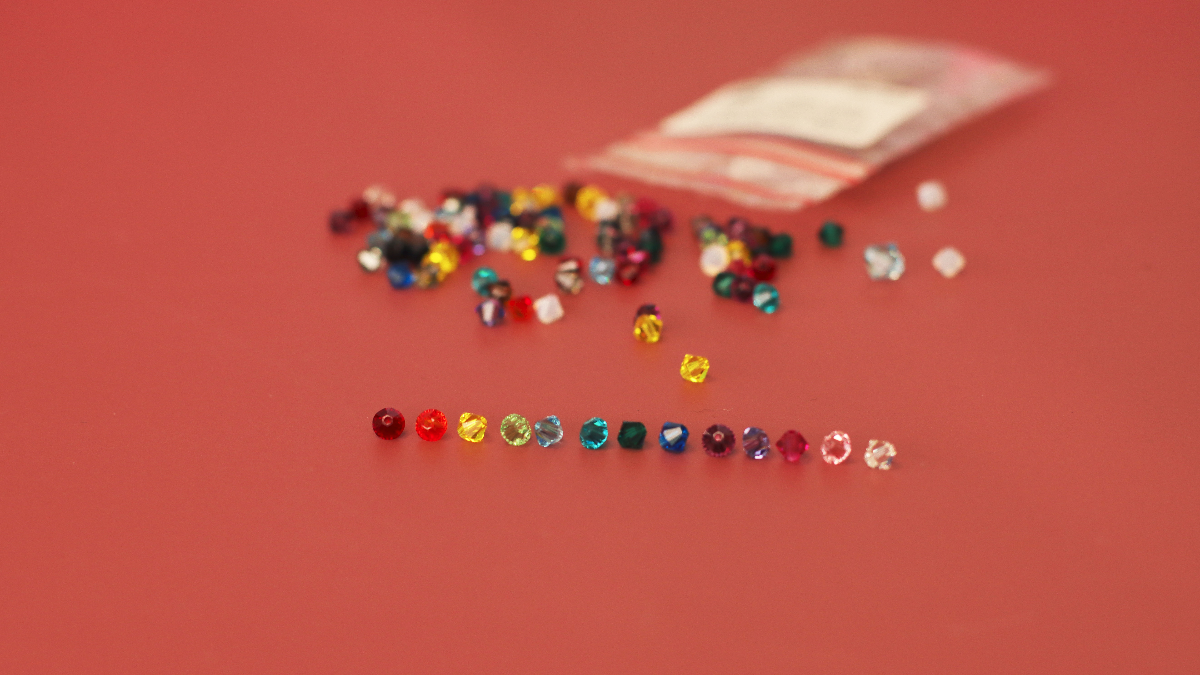

Scegli la combinazione di top che vuoi fare, noi abbiamo scelto una versione arcobaleno, ma puoi anche fare un cameo o un gradiente... Ci vogliono circa 10 top per una taglia 54, 11 per una taglia 56, ecc ...

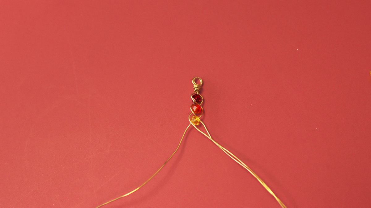

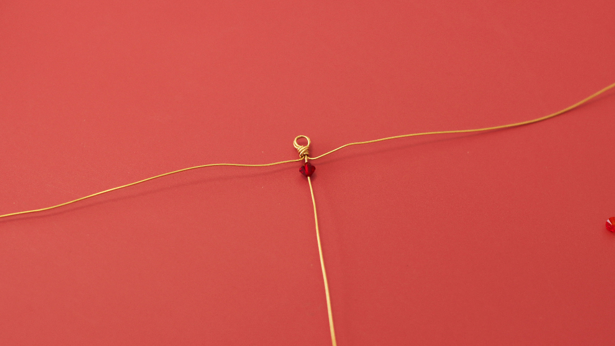

Separate i vostri 3 fili e infilate la vostra prima perlina sul filo centrale.
Tappa 5
Anello fai da te per principianti con biconi arcobaleno Swarovski : Tappa 5
Iniziare l'intreccio facendo passare il filo destro lungo la perlina e poi sotto il filo centrale e il filo sinistro sotto il filo destro e poi sopra il filo centrale. Il sistema è più facile da capire guardando le immagini :) Non preoccupatevi, è semplice come intrecciare i capelli!

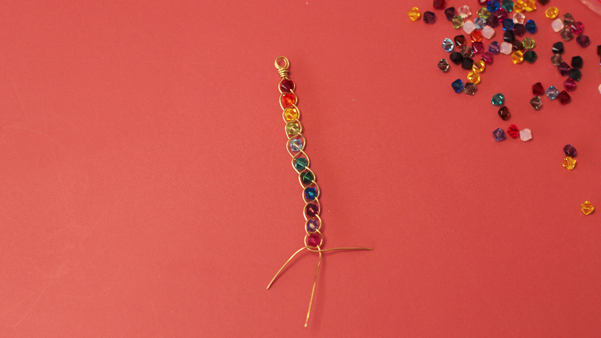

Continuate a farlo fino a quando non avrete intrecciato tutti i vostri top!

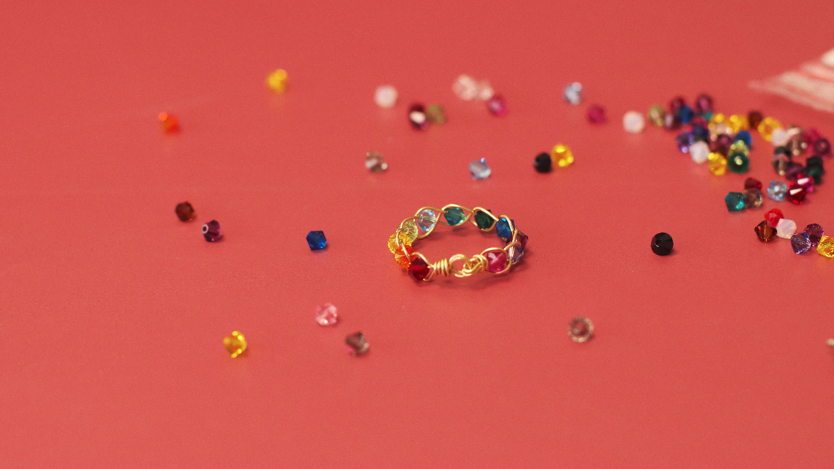

Una volta che hai intrecciato tutte le tue cime, infila i tuoi rimanenti pezzi di filo attraverso l'anello dall'altro lato per formare l'anello. Arrotondare delicatamente. Successivamente, isolate uno dei tre thread, che useremo per finirlo. Piegare gli altri due su se stessi sull'anello per formare un altro anello piatto. Stringete questo anello su se stesso in modo che l'insieme tenga e poi tagliate queste due filettature a filo. Avvolgi il tuo terzo filo rimanente 2 o 3 volte intorno alle due estremità tagliate rimanenti e taglia questo terzo filo per finire il tuo anello. Questo è tutto :)
