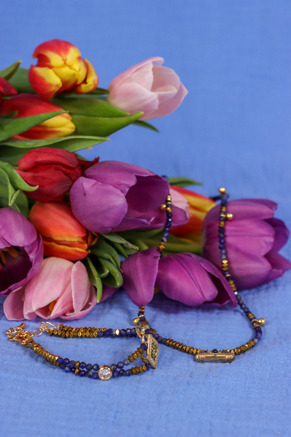

Gioielli fai da te 2 in 1 con charms, perlina Sodalite tonda e mini ematite tonda
Come fare una collana e un braccialetto facilmente?
La primavera e aprile sono finalmente arrivati. Un nuovo mese significa una nuova collezione. La collezione di questo mese si chiama "Bonjour Printemps", un tema per celebrare le belle giornate che stanno arrivando con un tocco di blu in ogni gioiello per ricordare il cielo blu.
In questo tutorial, scoprite come fare un braccialetto e una collana con lo stesso materiale.

Il risultato
