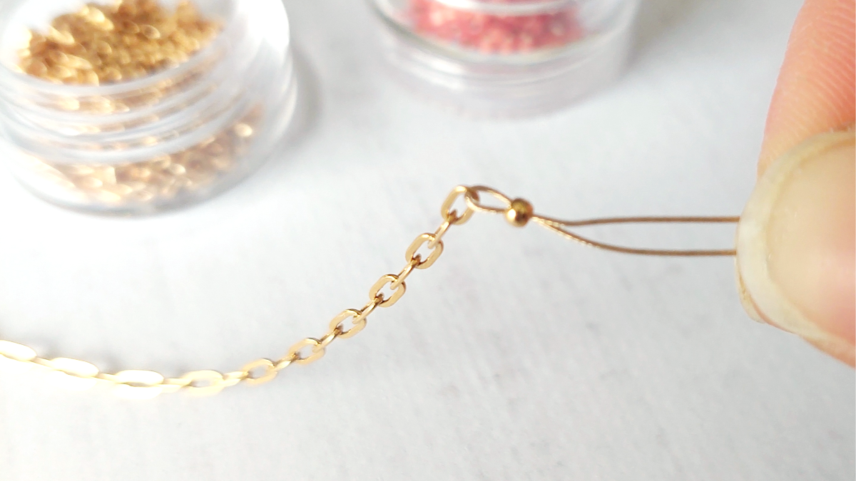

  • Maglia con catena forçat e perline di amazzonite (D)
Montare 5 perline sul filo.
Per fare questo, iniziate mettendo una perlina da schiacciare sul filo e poi formate un anello con la catena intrappolata facendo passare il filo attraverso la perlina ancora una volta.
Schiaccia la tua perlina con un paio di pinze piatte.
Poi infilate le vostre 5 perline e ripetete l'operazione sull'altro lato, questa volta aggiungendo il fascino del sole in acciaio inossidabile.

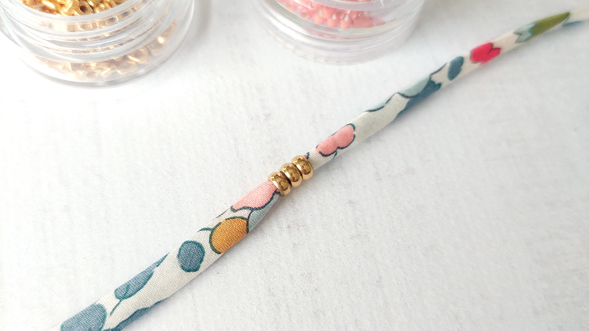

  • Collegamento del cavo della libertà (E)
Tagliate la vostra corda alla lunghezza delle altre maglie, prendendo circa 10 cm di spazio in più.
Infilare tre crush beads per agire come perline passanti.
Fai un nodo stretto su ogni lato della tua corda. La lunghezza da nodo a nodo corrisponderà alla dimensione delle vostre cravatte precedenti.

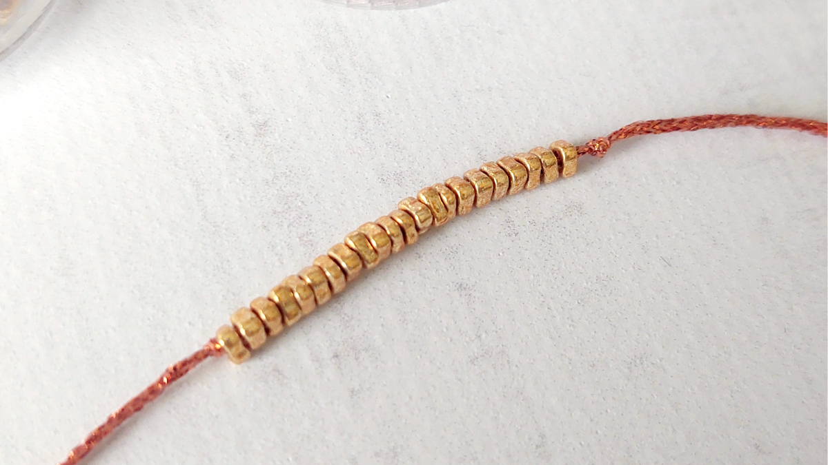

  • Cravatta di filo di seta e distanziatori a triangolo (F)
Tagliare il filo alla lunghezza delle altre cravatte, prendendo circa 10 cm di spazio in più.
Infilate i vostri distanziatori a triangolo (circa 20 qui).
Fai un nodo stretto su ogni lato del tuo filo. La lunghezza da nodo a nodo corrisponderà alla dimensione delle vostre cravatte precedenti.

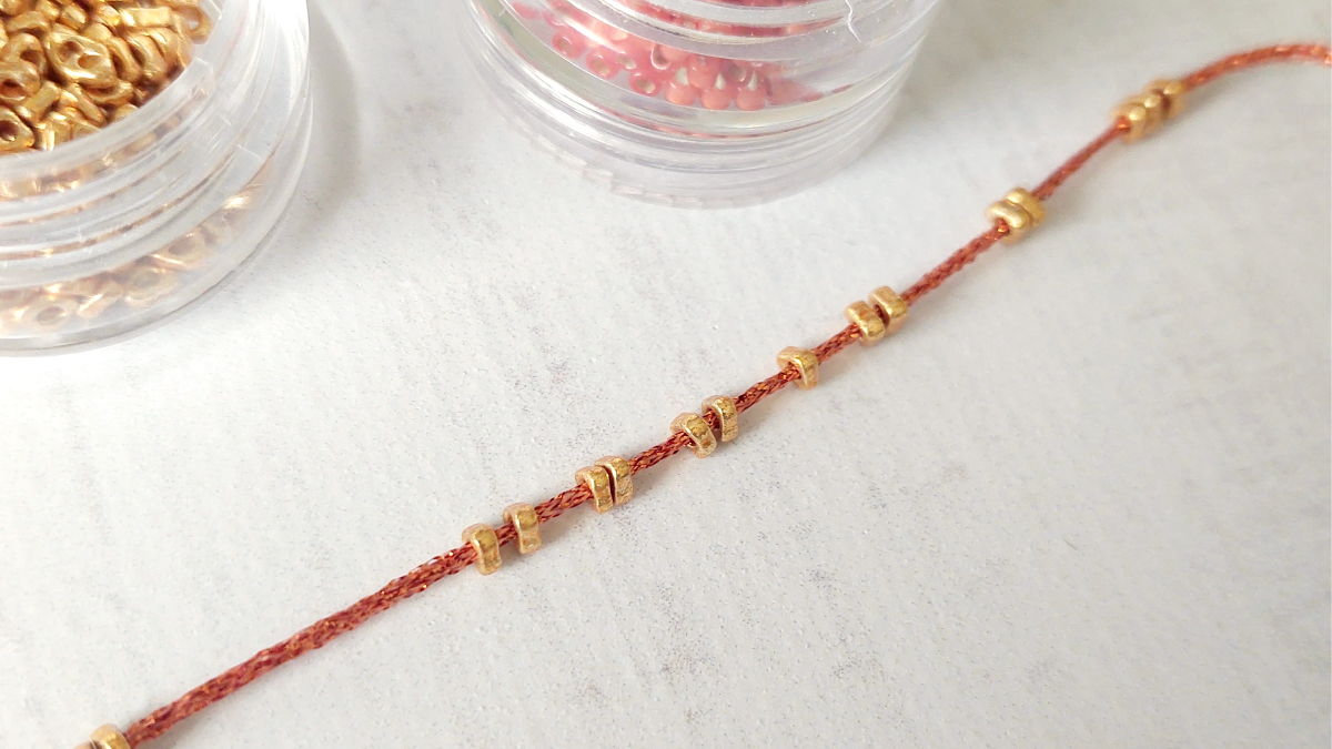

  • Cravatta di filo di seta e distanziatori triangolari centrati (G)
Per centrarli, fate due nodi sul vostro filo in modo che i vostri distanziatori rimangano al centro del vostro filo.
Poi fai un nodo stretto su ogni lato del tuo filo. La lunghezza da nodo a nodo corrisponderà alla dimensione delle vostre cravatte precedenti.

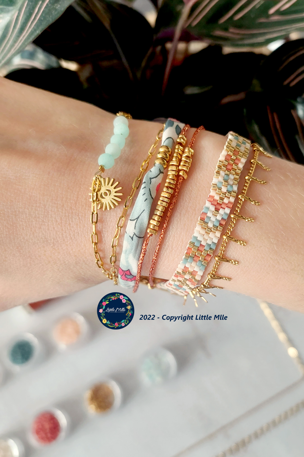

Il risultato
Schema Bracciale a più file con chiusura intercambiabile Hiilos di Little Miss
