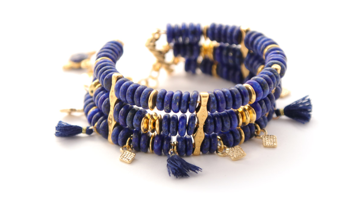

Come realizzare un bracciale in lapislazzuli?
Seguite questo tutorial per creare un bracciale a più file di Lapislazzuli.
Conoscete il filo di memoria? È un filo molto resistente che mantiene la sua forma come una molla. Con un paio di cesoie si può tagliare per realizzare un braccialetto a più fili. È possibile creare un braccialetto memory senza chiusura. Basta avvolgerlo intorno al polso.
In questo tutorial per braccialetti, abbiamo utilizzato il filo di memoria in modo diverso per creare un braccialetto a più file con perline di Lapislazzuli. In questo modo, il braccialetto rimane rigido e le perline rimangono faccia a faccia. Questo bracciale di pietre preziose è composto da tre giri di filo di memoria collegati tra loro con 3 file di distanziatori e una punta.

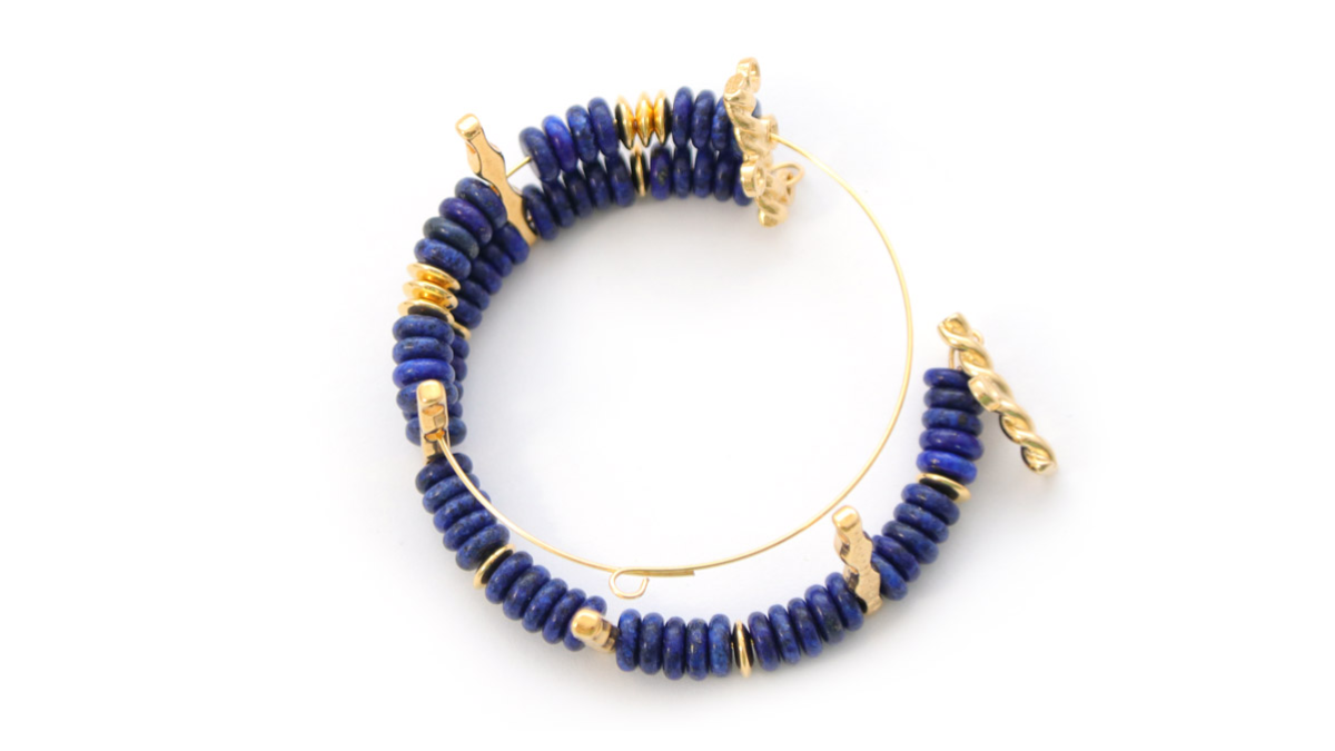

Tappa 1
Bracciale memory in lapislazzuli : Tappa 1

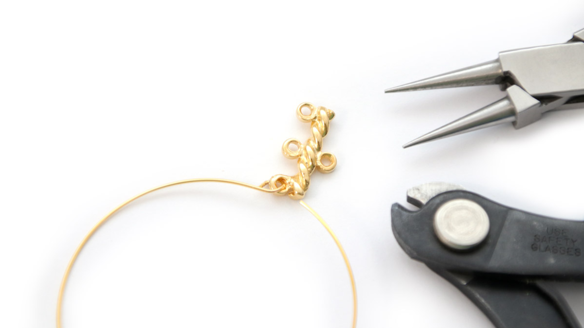

Tagliare un po' più di un giro di filo di memoria con le cesoie. Non utilizzare tronchesi convenzionali, perché potrebbero tagliare il filo con difficoltà e danneggiarsi.
Con una robusta pinza rotonda, formare un cappio su una delle estremità. Chiudere l'occhiello sul primo anello del distanziatore a più file. Chiudere ogni volta l'anello nella stessa direzione con gli altri due pezzi di filo che verranno attaccati in seguito.

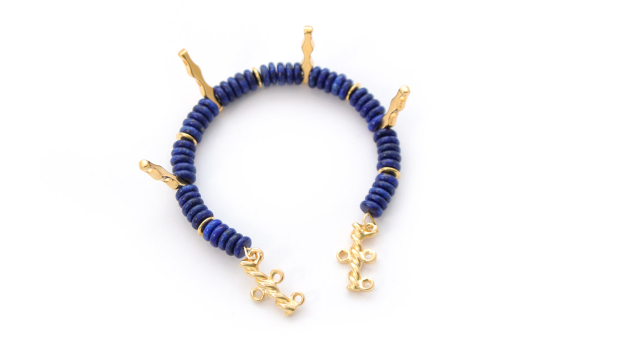

Incordare 5 rondelle di Lapislazzuli, 1 rondella d'oro, 5 rondelle di Lapislazzuli, 1 distanziatore. Ripetete quindi questa sequenza di perline per 4 volte e attaccate l'altra estremità della torre di perline al distanziatore a 3 file. Fare attenzione a infilare i distanziali nella stessa direzione. Il lato martellato è rivolto verso l'esterno del bracciale.

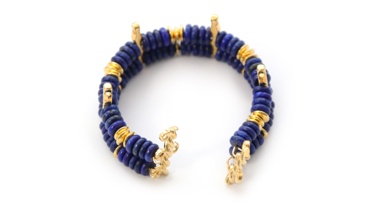

Tagliare di nuovo un po' più di un giro di filo di memoria. Formare un cappio su un lato e infilarlo nell'anello centrale del distanziatore. Non fissare ancora il cappio all'anello per facilitare il passaggio attraverso i distanziatori martellati.
Infilare 4 rondelle di Lapislazzuli, 3 rondelle d'oro, 4 rondelle di Lapislazzuli e far passare l'estremità del filo attraverso il foro centrale del distanziatore martellato. Girare il filo di memoria mentre si aggiunge il filo di perline e infilarlo nei distanziatori martellati.
Tappa 4
Bracciale memory in lapislazzuli : Tappa 4
Una volta completato il giro, collegare l'anello del filo di memoria formato al punto 3 alla punta a più file. Quindi, tagliare il pezzo di filo dall'altro lato, lasciando circa 1 cm per formare il cappio. Formare il cappio e chiuderlo sull'anello distanziatore.

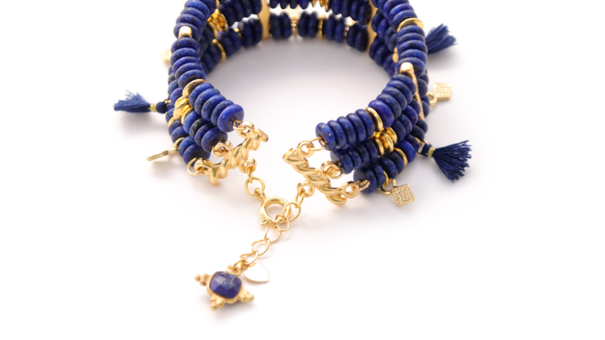

Attaccare un anello a ciascun ciondolo e a ciascuna nappina.
Utilizzare lo stesso metodo di incordatura delle fasi 3 e 4. Questa volta la sequenza di perline è la seguente: 2 rondelle di Lapislazzuli, 1 diamante, 2 rondelle di Lapislazzuli, 1 rondella d'oro, 2 rondelle di Lapislazzuli, 1 pompon, 2 rondelle di Lapislazzuli, passare attraverso il distanziatore. In seguito, la sequenza è la stessa, ma si alternano nappe e diamanti. Al centro del bracciale si trovano due ciondoli con diamanti a specchio.
Tappa 6
Bracciale memory in lapislazzuli : Tappa 6
Aggiungere un fermaglio con una catena di prolunga alle estremità. Per fissarli, utilizzare anelli aperti. È possibile tagliare la catena di estensione se è troppo grande e aggiungere un ciondolo in Lapislazzuli.

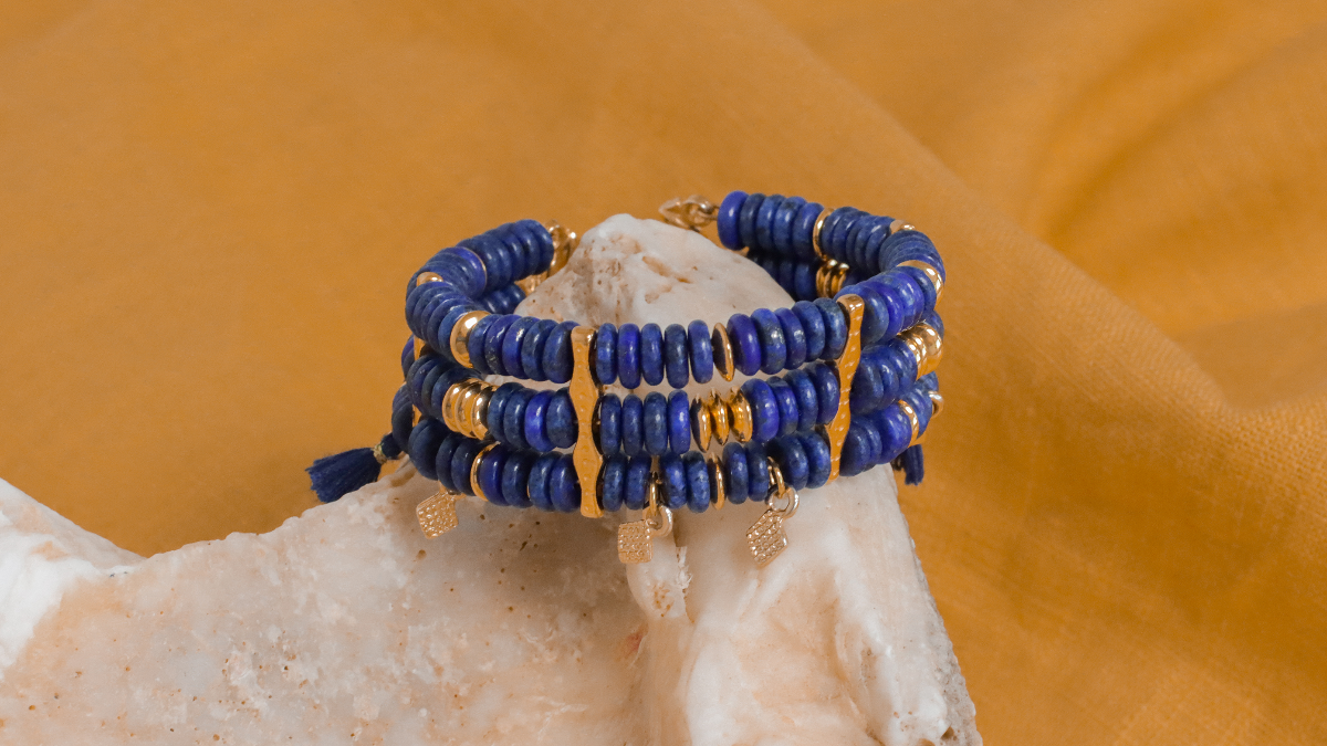

Il risultato
Schema Bracciale memory in lapislazzuli
