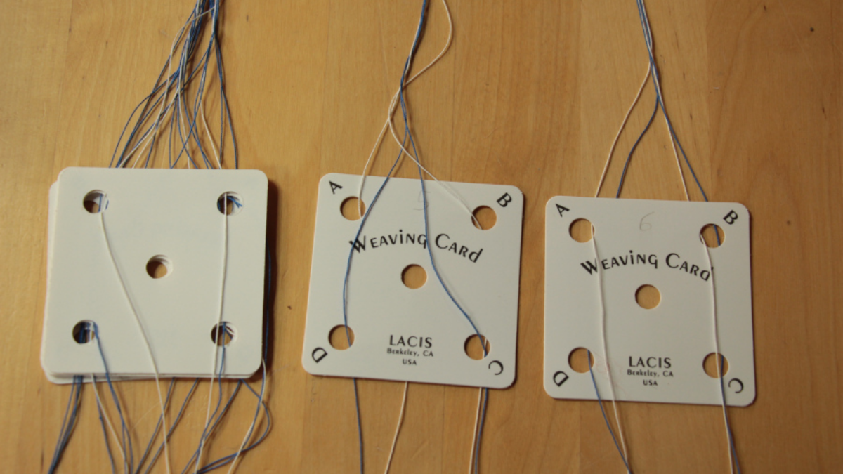

Tappa 2
Bracciale di tessere fai da te per principianti : Tappa 2

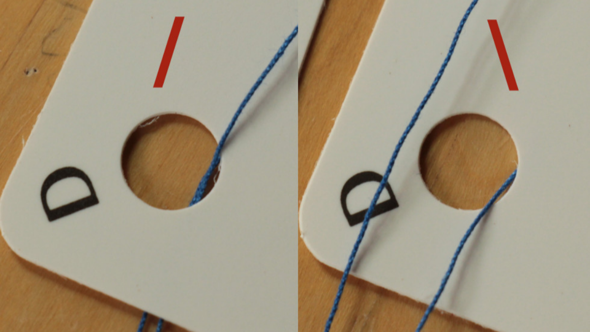

Infilare i fili sulle mensole. In questa fase è molto importante non commettere errori! Ogni colonna del diagramma rappresenta una tessera e le caselle indicano se si deve infilare un filo scuro (caselle grigie) o un filo chiaro (caselle bianche). I segni : e / indicano la direzione in cui si deve infilare il filo e questo passaggio è fondamentale!
Il filo andrà dalla parte anteriore del biglietto (dove sono scritte le lettere "ABCD") alla parte posteriore.
/: il filo passerà dal retro della scheda alla parte anteriore.

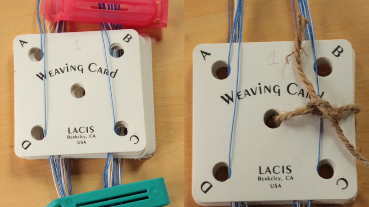

Legare insieme i 4 fili di ogni ripiano.

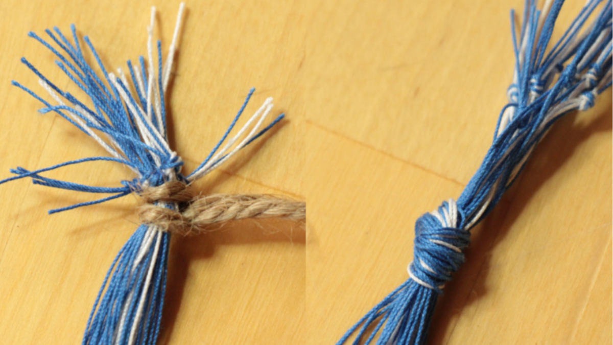

La parte più difficile è fatta! Ora l'ordito di tessitura deve essere teso e fissato. Esistono diversi modi per farlo: il più semplice è quello di fissare l'estremità a un punto fisso, come la maniglia di una porta o un morsetto su un tavolo.
Per prima cosa, riunire tutte le estremità dei fili annodati 4 a 4. Si può fare un nodo finale o usare una corda robusta per fare un nodo scorsoio. Fate attenzione che le compresse non si confondano o cadano durante questa fase!

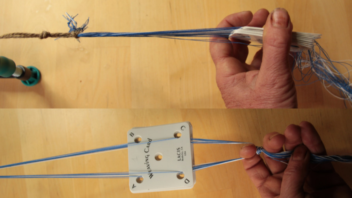

Tendere l'ordito. Fissare l'estremità dell'ordito al punto fisso e raccogliere il pacchetto di pastiglie in una mano.
Poi tirate delicatamente il mazzo di carte verso di voi, in modo che alcuni fili si allunghino ed eventualmente si districhino. Per facilitare questo processo, è possibile "pettinare" i fili dietro le carte con le dita. Non esagerare, manteniamo un margine. Quando i fili sono districati e ben tesi, fate un ultimo nodo a circa venti centimetri dalla fine della catena.
La catena tenderà ad avvolgersi su se stessa, quindi è sufficiente ruotare il mazzo di carte per annullare l'attorcigliamento.

È consigliabile fissare il pacco di scaffali ogni volta che si maneggia la catena (ad esempio per spostarla e fissarla altrove o per riporla).
Una cordicella intorno alla confezione attraverso il foro centrale o delle clip di plastica sono sufficienti.

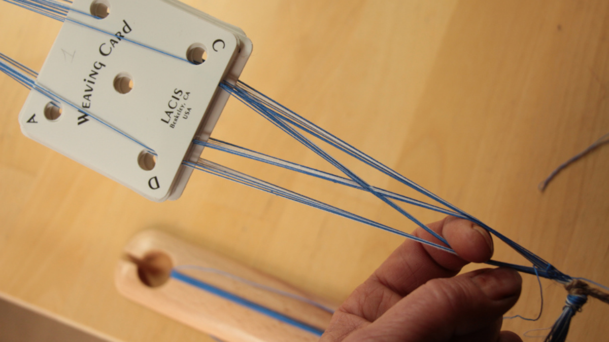

Tappa 7
Bracciale di tessere fai da te per principianti : Tappa 7
Fissare il nodo finale alla cintura o a un secondo punto fisso come un morsetto (usando i fili sciolti o usando una corda o una clip).
Ora è il momento di verificare l'infilatura utilizzando lo schema fornito: per prima cosa, controllate che le lettere A, B, C e D siano allineate nella confezione; in caso contrario, girate semplicemente la carta per assicurarvi che sia al posto giusto.

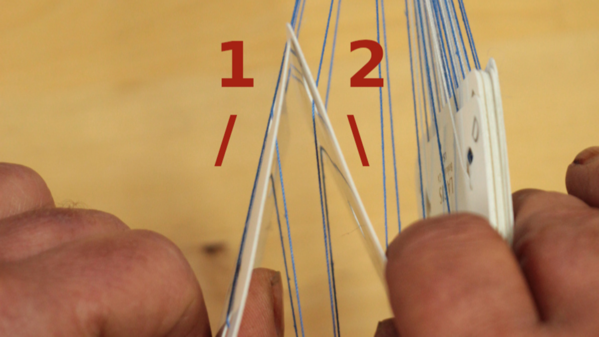

Va tutto bene? Poi è il momento di controllare la filettatura: ricordate i segni e / dello schema di partenza? Se guardate le carte davanti a voi e provate a inclinarle a destra o a sinistra, vedrete che alcune si inclinano naturalmente a destra: sono i ripiani in posizione /. Al contrario, le altre tenderanno a inclinarsi naturalmente verso sinistra, queste sono le carte in posizione .
Controllate che ogni tessera sia correttamente inclinata rispetto allo schema di partenza!
Successivamente, verificheremo se i semi sono nella posizione giusta, sempre utilizzando il diagramma. Se una delle carte non è nella posizione giusta, è meglio posare il mazzo, sciogliere il nodo finale che è verso di voi e rifare l'infilatura correttamente.
Tappa 8
Bracciale di tessere fai da te per principianti : Tappa 8
Iniziate a tessere, era ora!
Sedetevi comodamente in modo che l'ordito sia teso, ma non troppo: è necessario un ordito che rimanga un po' flessibile. All'inizio è un po' difficile trovare la giusta tensione, ma si può imparare.
Avvolgete un po' di filo (preferibilmente del colore dei bordi) intorno alla navetta o a un pezzo di cartone rettangolare: sarà il filo della trama.
Prendete il vostro mazzo di carte e giratele tutte insieme in modo che la A sia rivolta verso di voi e la D verso l'ordito; questa è la posizione di partenza che si trova nella maggior parte degli schemi di tessitura delle carte che si trovano su Internet. Le carte non devono essere troppo vicine al nodo rivolto verso di voi, se necessario spingetele in avanti senza girarle.
Quando i ripiani vengono ruotati di un quarto di giro, 2 fili su 4 si incrociano e bisogna fare in modo che trovino la loro nuova collocazione.

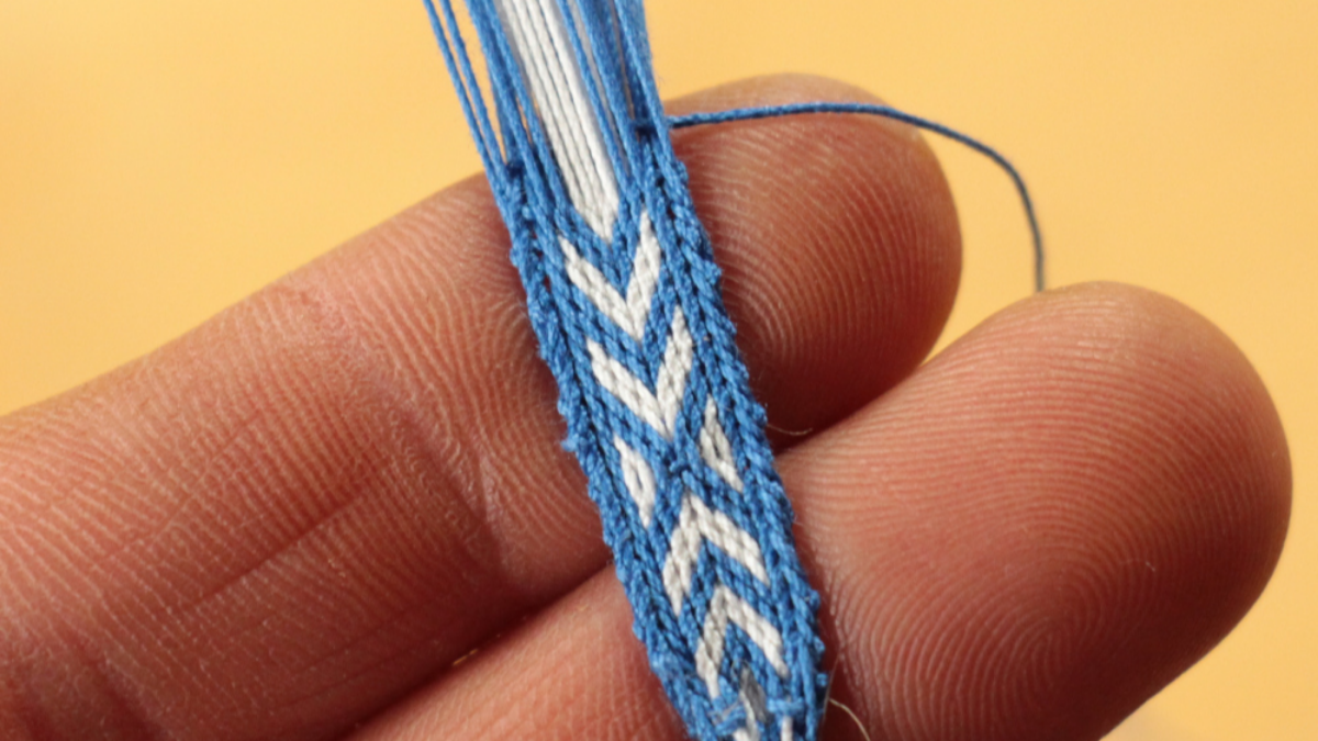

Dopo 12 quarti di giro in avanti, si dovrebbe vedere uno schema di due chevron.

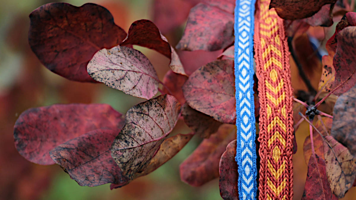

Il risultato
Schema Bracciale di tessere fai da te per principianti
