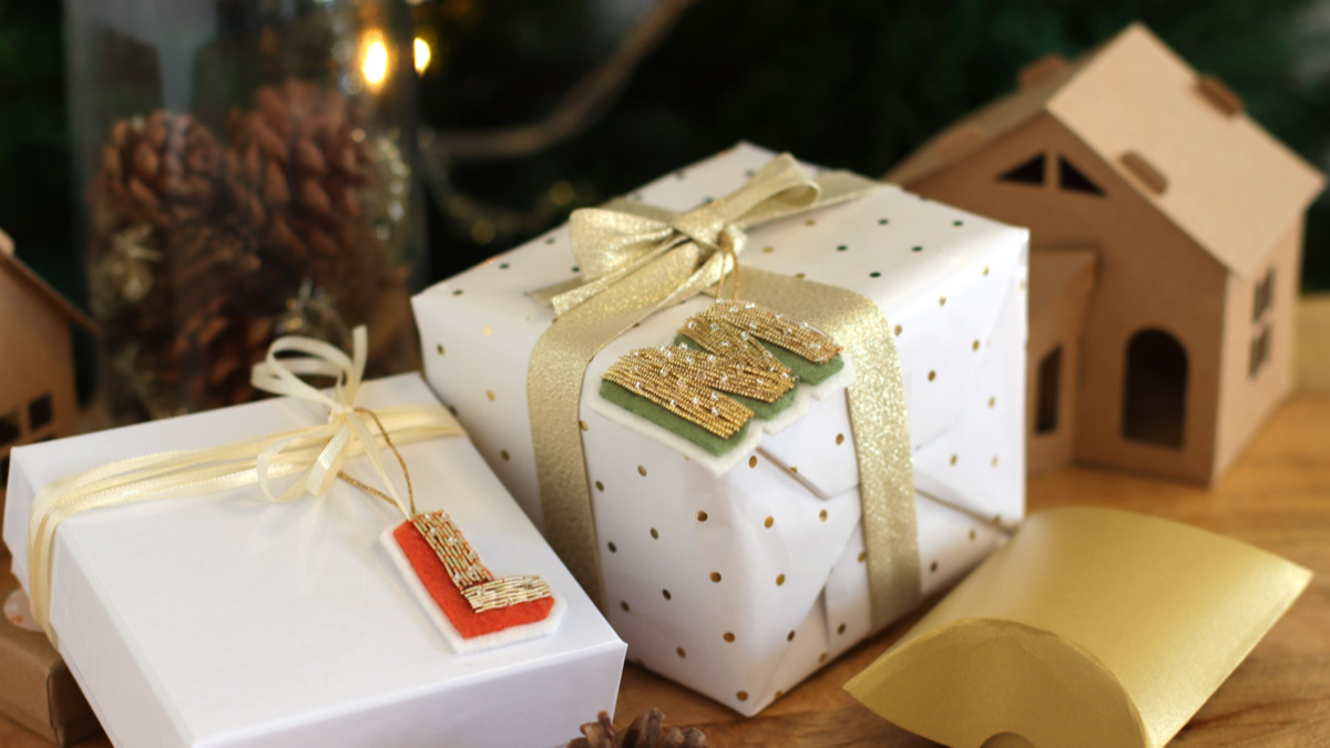

In questo bricolage natalizio, realizzeremo etichette regalo con lettere ricamate con perline e cannetille. Queste etichette possono essere riutilizzate da un anno all'altro. È possibile personalizzarli scegliendo l'iniziale della persona a cui si vuole fare il regalo e il suo colore preferito. Queste etichette in feltro possono essere utilizzate anche come segnaposto o come regalo per gli ospiti. Possono essere utilizzati anche come portachiavi o come decorazioni per borse.

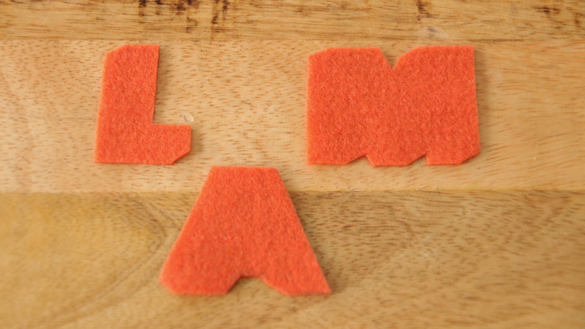

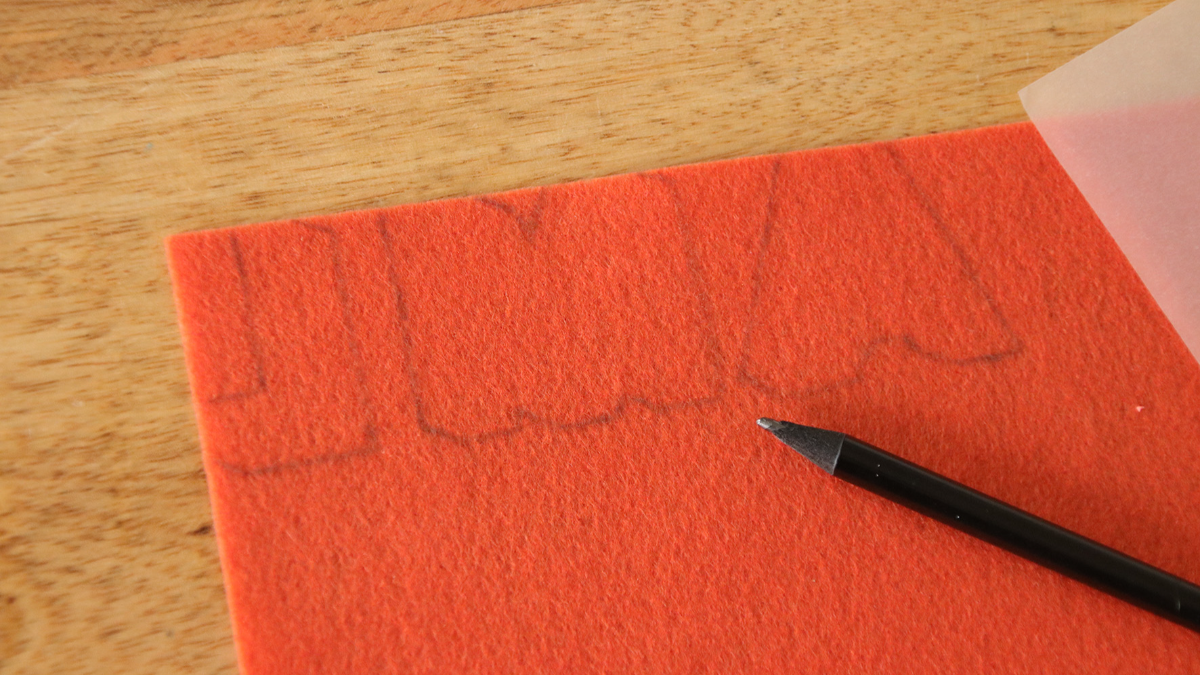

Trasferite le lettere e tracciatele sul feltro colorato di vostra scelta.

Ritagliare le lettere. La parte con la matita sarà il retro della lettera.

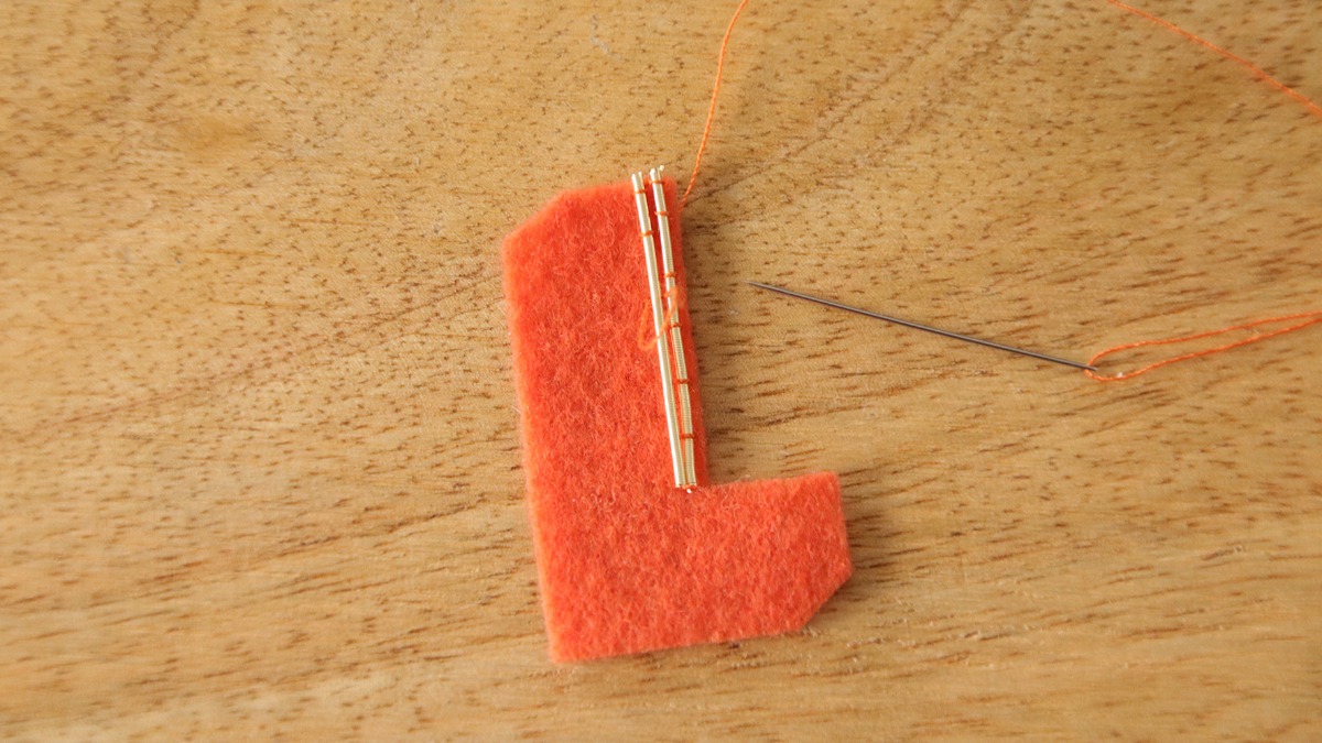

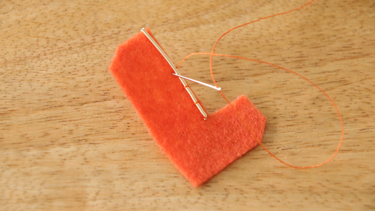

Nel diagramma, le linee bianche e oro indicano la direzione in cui viene posizionata la canetille. È possibile utilizzare canetille lisce o arricciate. I difetti e le deformazioni sono meno evidenti con la canna riccia. Tagliare un primo pezzo di piping e posizionarlo sulla lettera. Infilare un filo da cucito trasparente su un ago e fare un doppio nodo all'estremità. Cucire sul retro e passare il filo sul bordino. Punto accanto ad esso. Abbiamo ricamato con un filo arancione per darvi un esempio di dove attaccare il bordino. Stringere bene in modo che il filo passi tra gli anelli e trattenga le tubature.

Tagliare ogni volta un nuovo pezzo di canna alla giusta lunghezza prima di attaccarlo alla lettera con il filo trasparente. In questo esempio, abbiamo utilizzato 7 perline per ogni spessore della lettera, ma potete adattare questo numero.

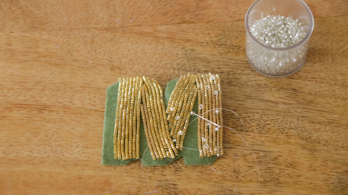

Ecco un esempio di canna riccia. Per dare alla vostra etichetta regalo un aspetto ancora più festoso, ricamate delle piccole perline in modo casuale sulla canetille. Non tirate troppo le perline in modo che non distorcano la targhetta e rimangano in cima.

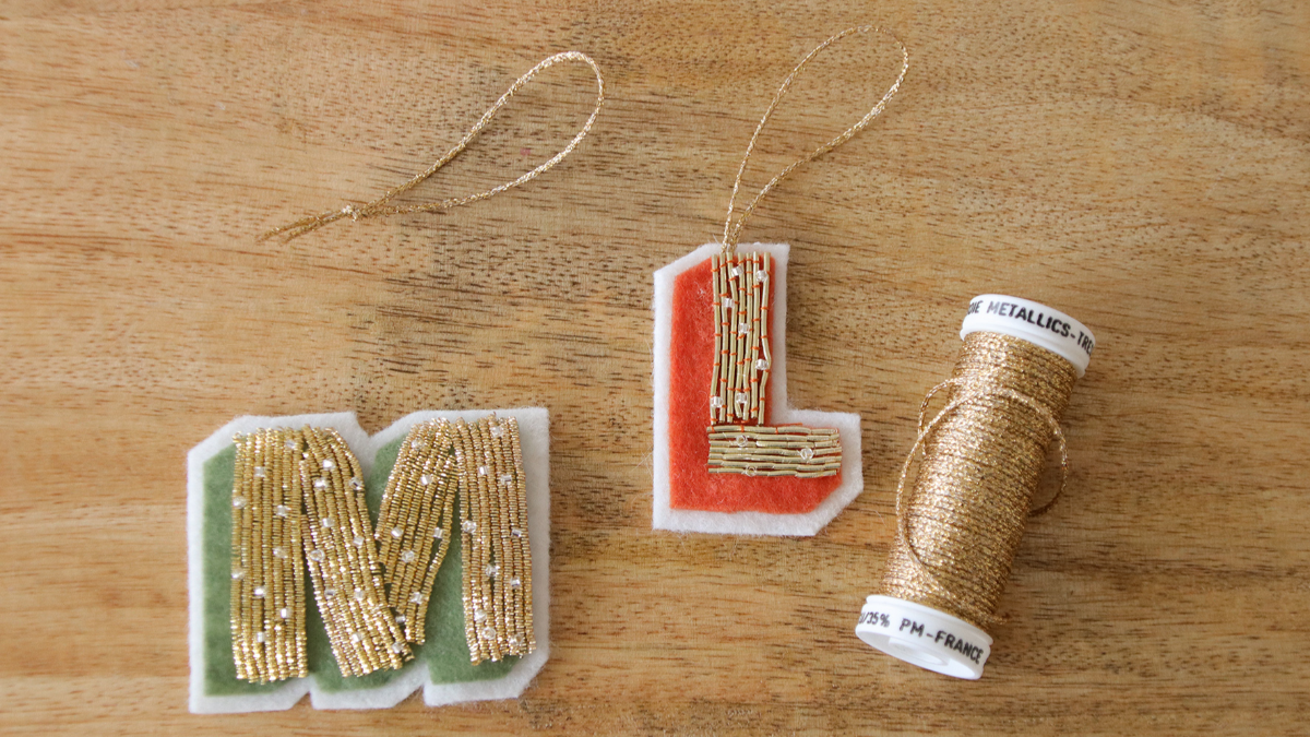

Posizionare la lettera ricamata sul feltro bianco e tagliarla intorno, lasciando un margine di 3 mm. Tagliare 15 cm di filo dorato per realizzare la linguetta. Piegare a metà e legare le estremità. Posizionare la linguetta tra il feltro ricamato e il feltro bianco. Applicare la colla sul retro della lettera ricamata e riposizionarla sul feltro bianco. Mettete un po' di peso sopra, come un libro, in modo che le due parti rimangano unite.

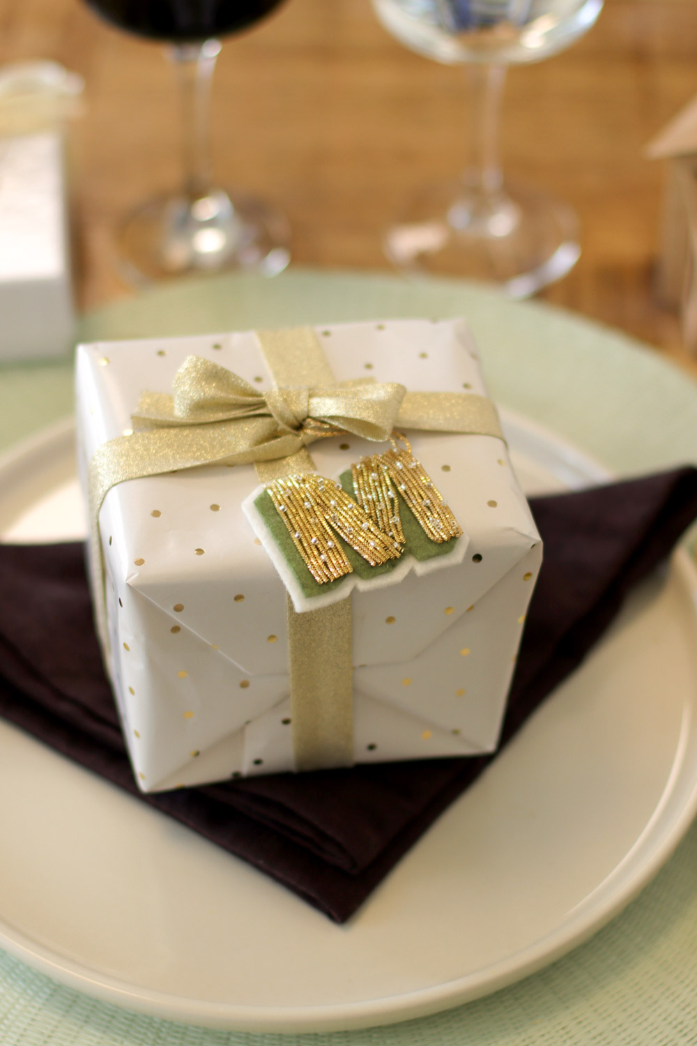

Il risultato
