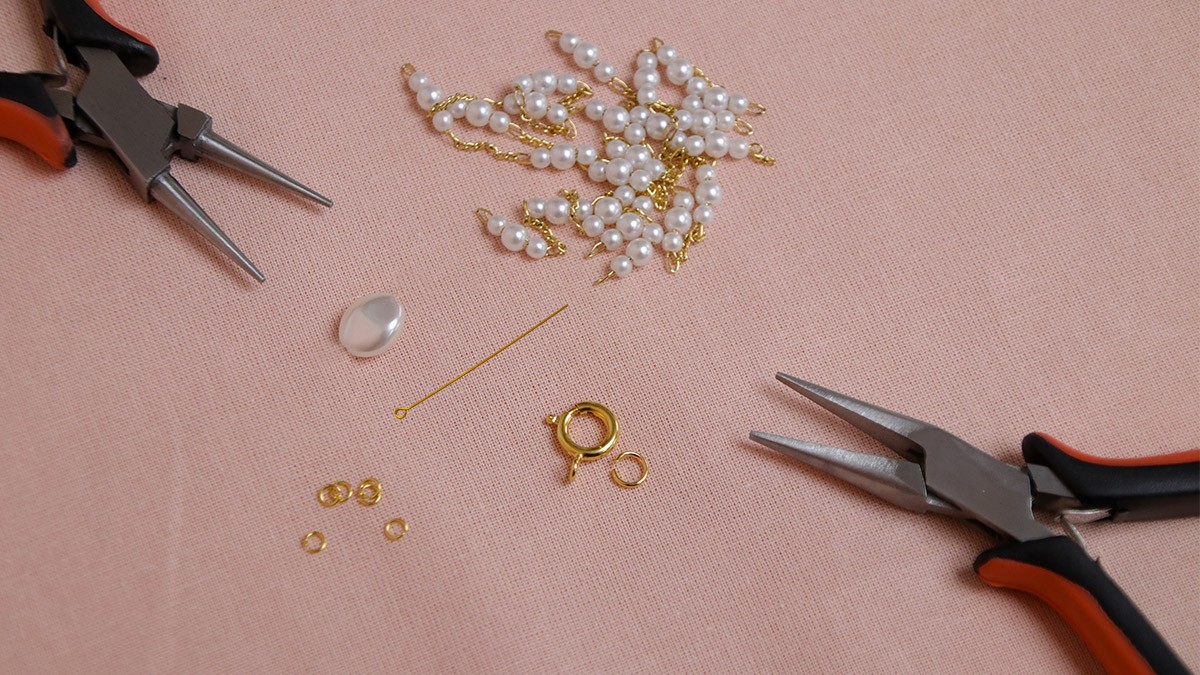

Ecco tutti i materiali necessari per realizzare l'esercitazione. L'elenco si trova in fondo alla pagina.

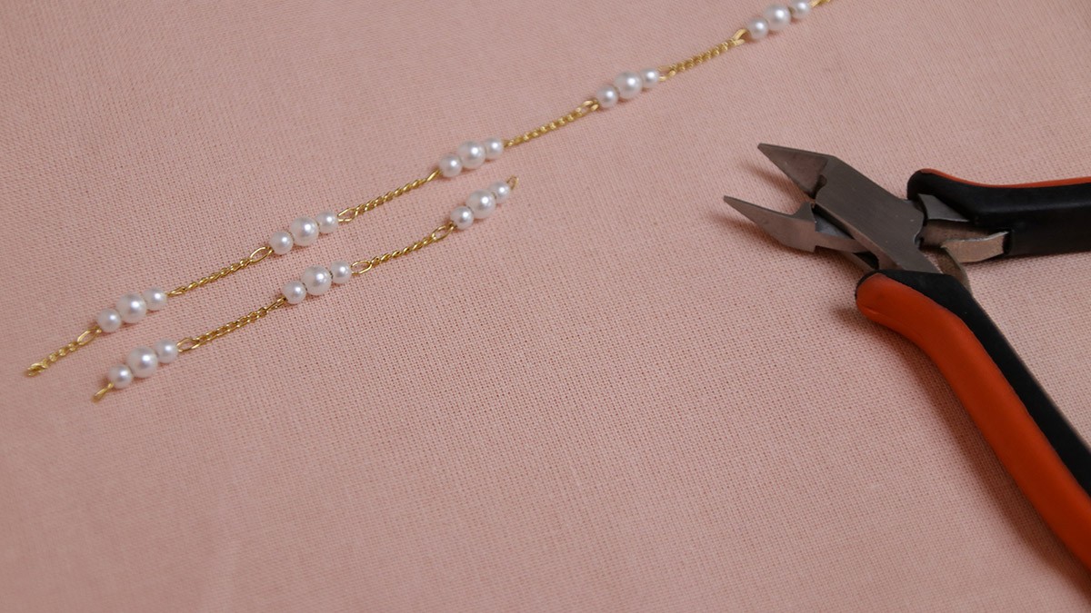

Per iniziare, prendere le dimensioni del polso avvolgendo la catena intorno ad esso e tagliare la lunghezza desiderata. Quindi dividere questa lunghezza in 4 parti uguali.
Per me, questo corrisponde a 3 pezzi di perline per ognuno dei 4 pezzi.

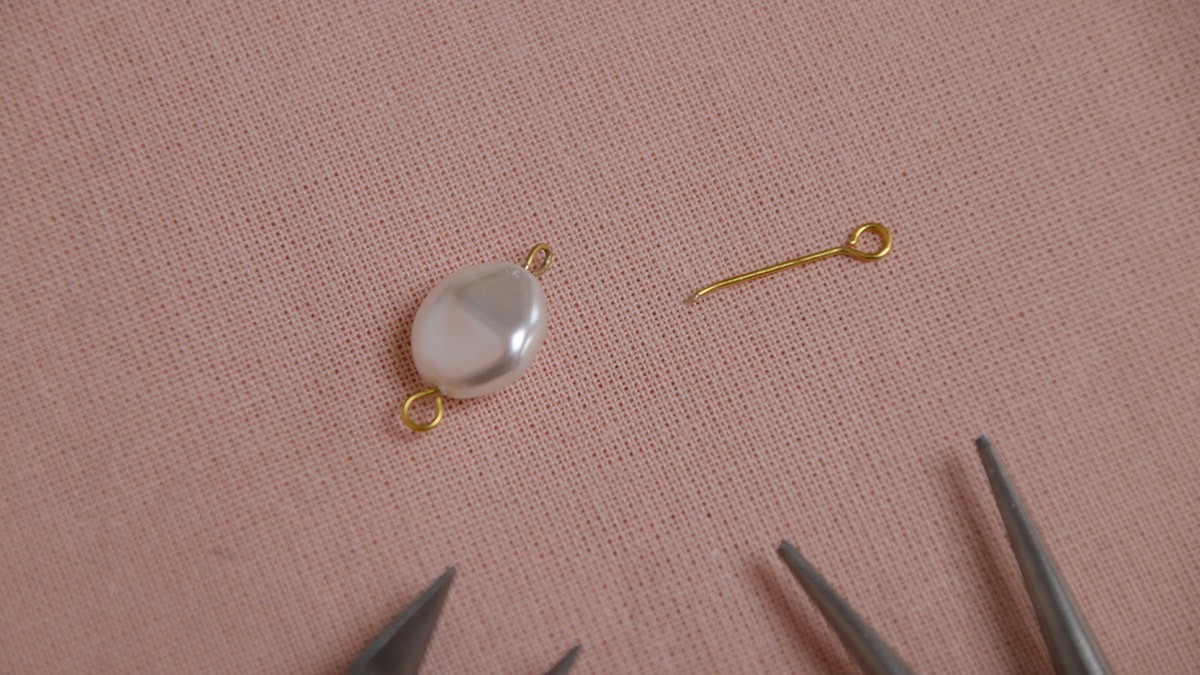

Mettete da parte i 4 pezzi di catena e prendete il barocco perlato e il chiodo a testa tonda. Inserire l'unghia nel barocco perlato e fare un'ansa all'estremità del barocco.
Se non sapete come fare, consultate la nostra scheda tecnica: Fare un'asola su un chiodo.

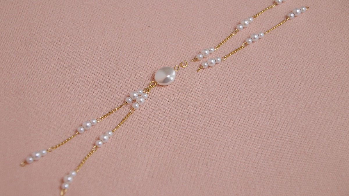

Ecco comeanelli aperti e chiusiaperto. Si tratta di anelli tagliati in un punto che collegano due elementi.
L'errore che commettono i principianti è quello di divaricare le due estremità dell'anello, ma in questo modo si deforma l'anello, rendendolo ovale, ed è poi molto difficile riportarlo a una forma ben arrotondata.
Il metodo è semplice: ruotare le due estremità da un lato e dall'altro, far scorrere gli elementi all'interno, quindi chiuderli ruotando nell'altra direzione. Effettuare 1 o 2 leggeri giri in modo che le due estremità siano rivolte l'una verso l'altra e si tocchino.

Prendere un anello da 3 mm e aprirlo. Infilare due pezzi di catena e il barocco perlato. Quindi chiudere l'anello. Procedere allo stesso modo sull'altro lato del barocco perlato.

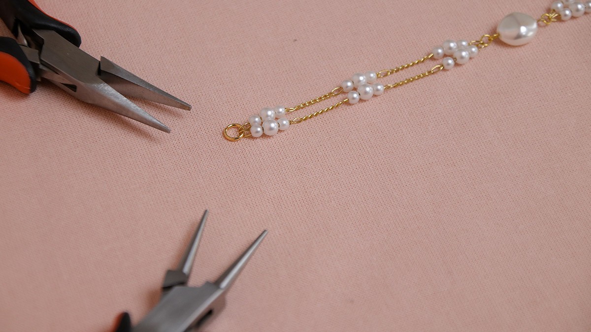

Prendete un'estremità del braccialetto. Aprire l'anello da 5 mm, farvi passare le due estremità della catena e chiuderlo.

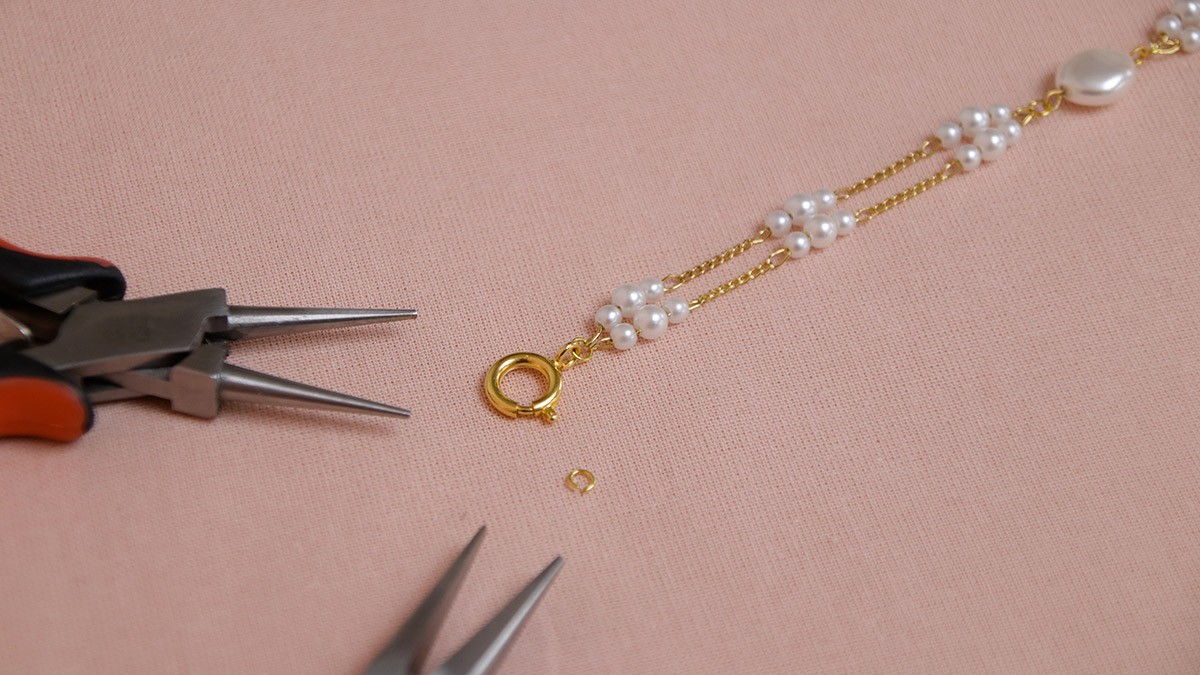

Ora prendete l'altra estremità del braccialetto e aggiungete la chiusura. Per farlo, aprite un anello da 3 mm e infilateci l'anello di chiusura e due pezzi di catena.
Il vostro braccialetto è ora completo!
