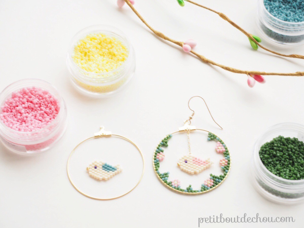

Date un'occhiata a questo nuovissimo tutorial per gli orecchini creoli con un uccellino e dei fiori a punto mattone! Naturalmente, sono realizzati con perline Miyuki Delicas in tonalità pastello che si abbinano perfettamente alla primavera!
Delicati e poetici, questi orecchini daranno un tocco di freschezza al vostro abbigliamento!

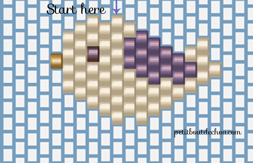

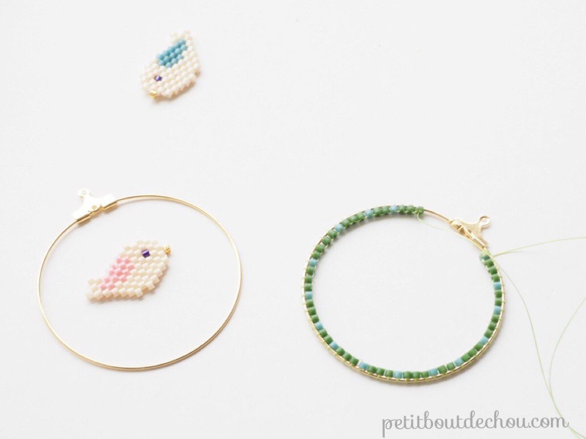

Iniziare a tessere gli uccellini a punto mattone. Seguite lo schema qui sopra per tessere i due uccellini. Si noti che è sufficiente utilizzare le tecniche di aumento e diminuzione.

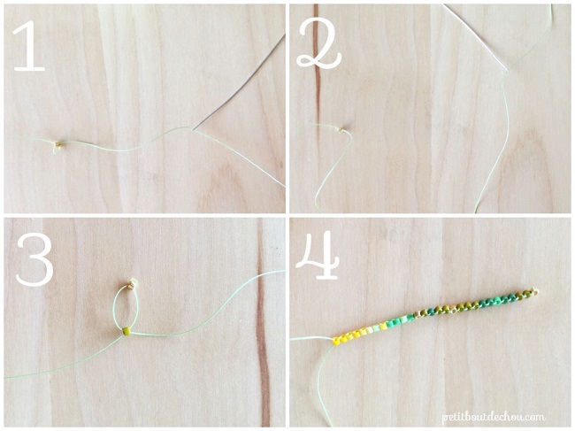

Come si fa a fare la prima fila con il punto ladder?
Per iniziare a realizzare la prima fila a punto cordoncino, tagliate 2 m di filo. Poi infilate ogni estremità del filo in un ago.
Per la prima fila, seguendo la griglia, infilare la prima perlina con un ago e passarla con il secondo ago (1), quindi tirare il filo (2).
Ripetere le stesse operazioni per la seconda perlina della griglia (3). Alla fine della fila (4) si dovrebbero avere 9 perline.
Si noti che questa spiegazione della prima fila proviene da un altro tutorial: una collana di foglie di ginko (ecco perché nelle foto ci sono perline di colori diversi).

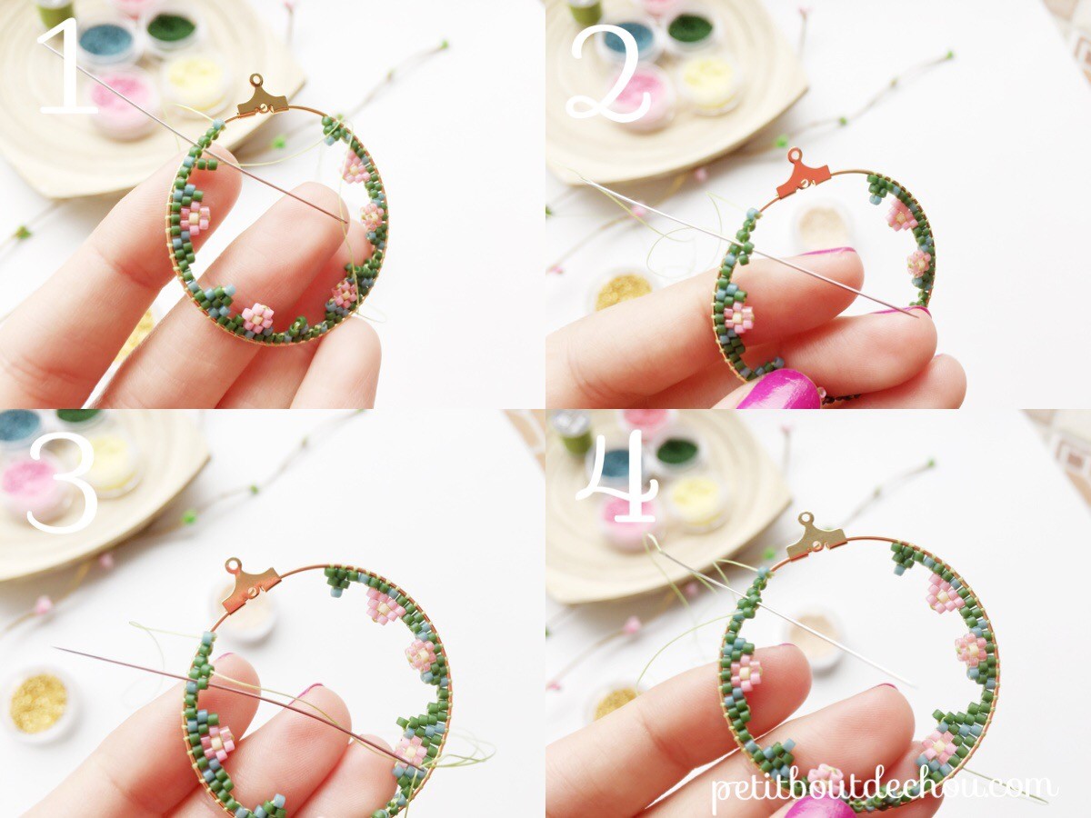

Iniziare con un primo filo di perle che copra quasi tutto l'interno dell'anello. Passare attraverso la prima perlina due volte in successione, ovviamente girando intorno all'anello, e posizionare la perlina perpendicolare all'anello (1).
Infilare quindi una nuova perlina, girare intorno all'anello e passare attraverso questa perlina (2). Posizionare correttamente la perlina e tirare il filo (3).

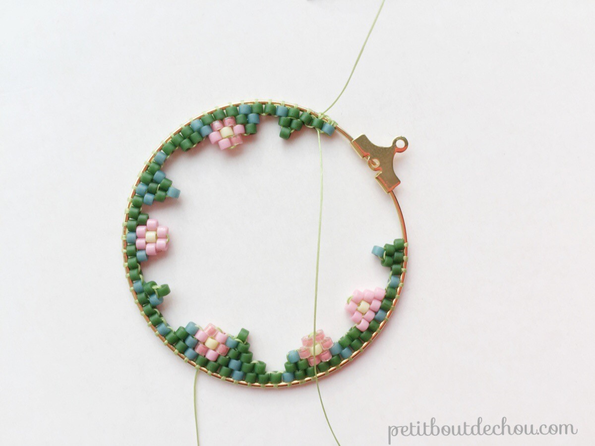

Ora si può iniziare a tessere i fiori e le foglie utilizzando il punto mattone. Ecco un esempio di come creare una foglia. Lo stesso principio vale per un fiore. Si tratta di fare una diminuzione all'inizio della fila.
Infilare due perline e infilare l'ago tra la seconda e la terza perlina della riga precedente, contando dalla perlina da cui esce il filo (1). Passare attraverso la seconda perlina fino alla parte superiore (2).
Passare quindi attraverso la prima perlina fino alla parte inferiore (3) e passare nuovamente attraverso la seconda perlina fino alla parte superiore (4).

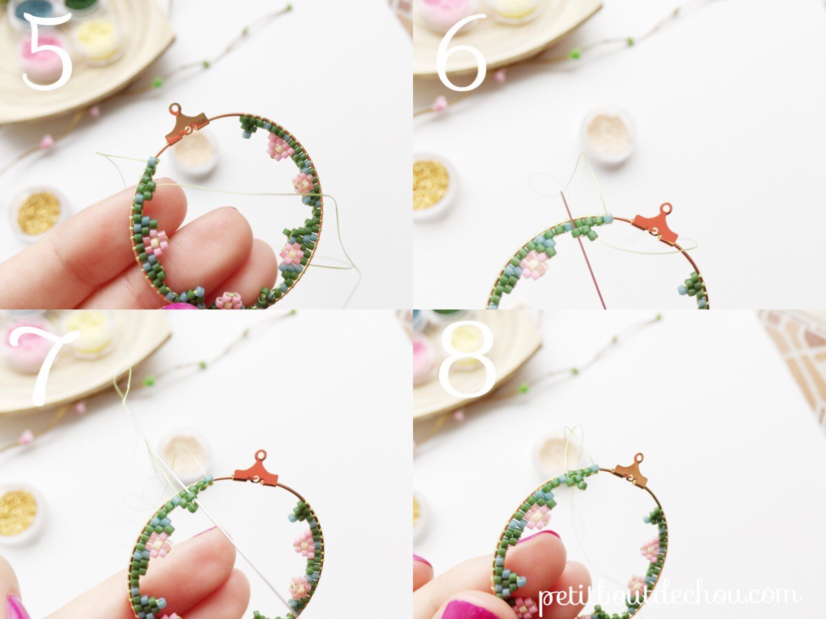

Tappa 5
Orecchini creoli a punto mattone con uccello perline Miyuki Delicas : Tappa 5
Le due perline sono ora allineate (5). Infilare una nuova perlina (che formerà la terza fila).
Scendere attraverso la perlina della fila precedente (6) e risalire attraverso quella accanto (7). Ripetere questo giro (8) per fissare questa perlina. Avete creato una foglia! Congratulazioni!

Ora non resta che intrecciare il lavoro per creare un'altra foglia o un altro fiore e continuare a fare il giro dell'anello.

Attaccare un anello alla perlina più alta dell'intreccio di uccelli e 2,5 cm di catena allo stesso anello. Attaccate quindi un anello all'altra estremità della catena e collegatelo al foro al centro della creola. Non resta che fissare il gancio per l'orecchio al cerchio utilizzando i fermagli.
Ripetere l'operazione per il secondo anello.
Il risultato
