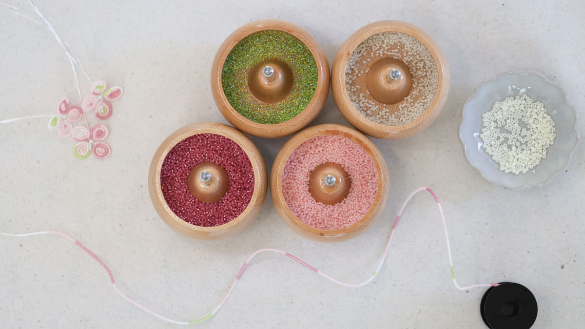

Iniziate infilando sul filo di rame nell'ordine seguente: da 4 a 8 cm di Miyuki rosa chiaro, da 2 a 6 cm di rosa scuro, da 4 a 8 cm di rosa chiaro, da 2 a 5 cm di bianco, da 1 a 2 cm di Verde chiaro, da 4 a 8 cm di Rosa chiaro e da 2 a 6 cm di Rosa scuro. Ripetete l'operazione fino a quando non avrete infilato circa 1 metro di perle sul filo.

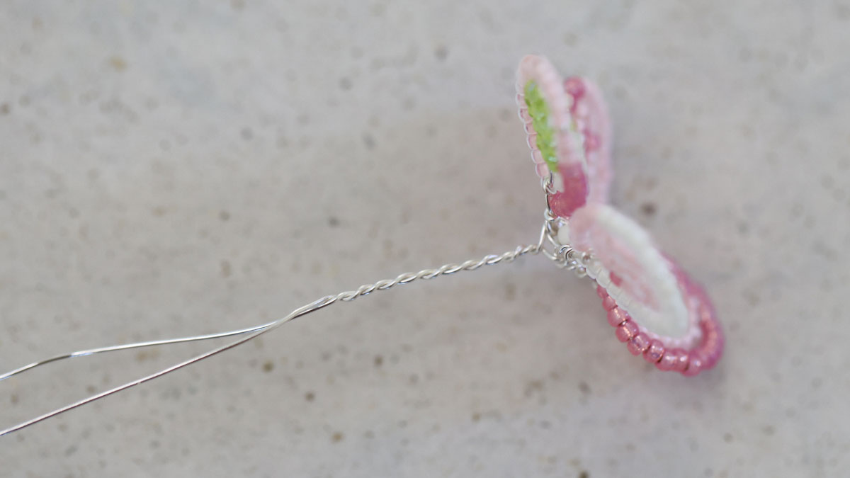

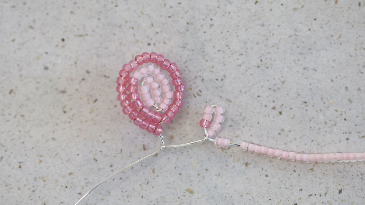

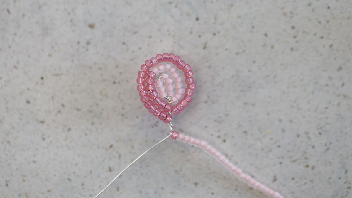

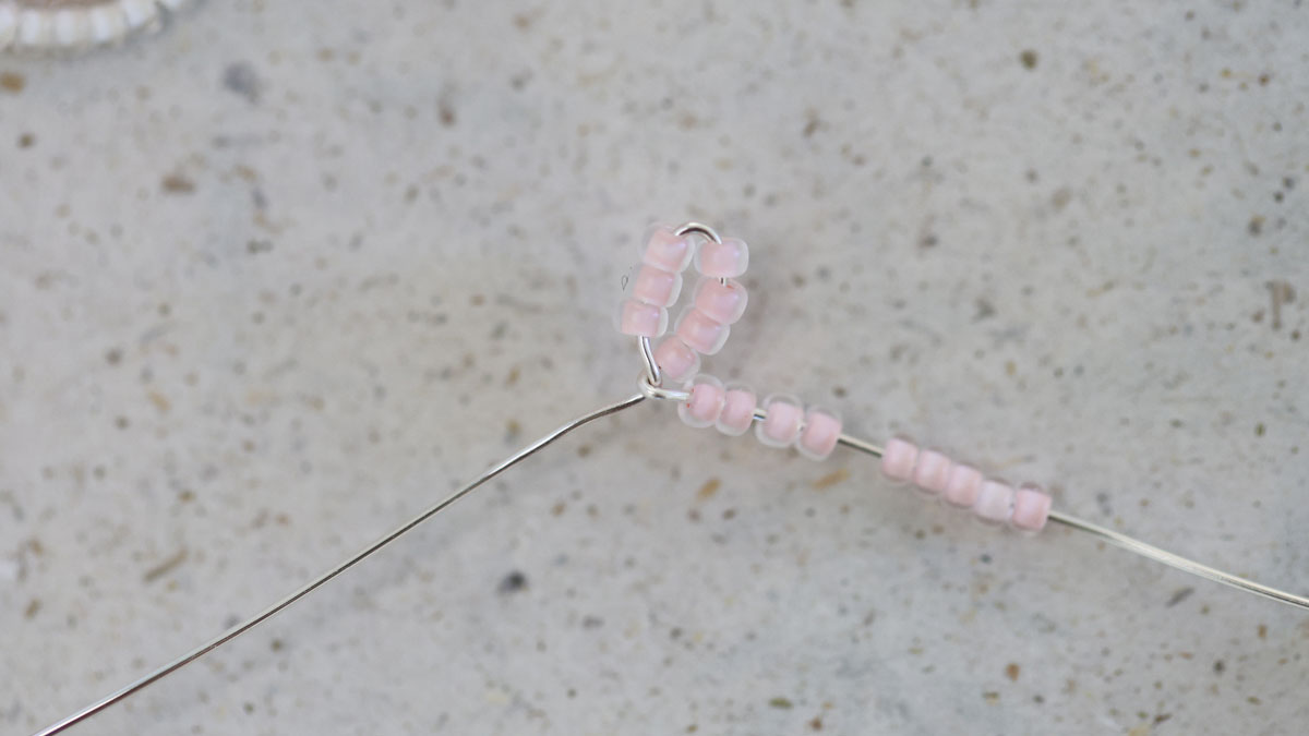

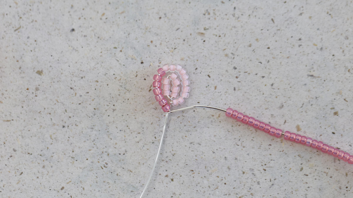

Quindi, lasciate i primi 15 cm di filo senza perle. Formate un piccolo anello con 7 perle e attorcigliate i fili compiendo un giro completo.
Tappa 3
Fiore realizzato con perle Miyuki - Ortensia : Tappa 3
Realizzate un anello più grande attorno al primo utilizzando il numero necessario di perle. Attorcigliate i fili di un giro completo.
Tappa 4
Fiore realizzato con perle Miyuki - Ortensia : Tappa 4

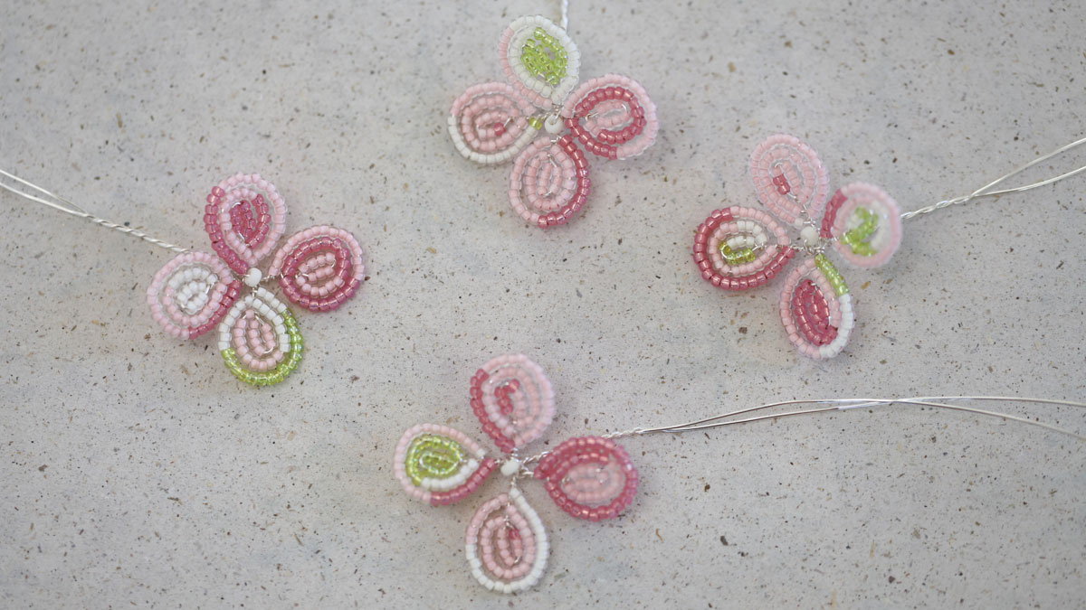

Realizzate un terzo e ultimo anello attorno ai primi due. Attorcigliate i fili con due giri completi. Ora avete realizzato un triplo anello.
Tappa 5
Fiore realizzato con perle Miyuki - Ortensia : Tappa 5
Partite a circa 1 cm dal primo triplo anello e realizzate un nuovo triplo anello seguendo la stessa procedura descritta nei passaggi 2, 3 e 4.
Tappa 6
Fiore realizzato con perle Miyuki - Ortensia : Tappa 6

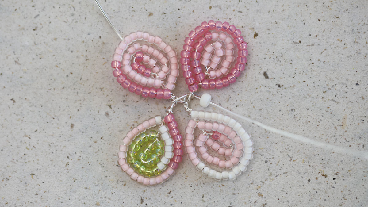

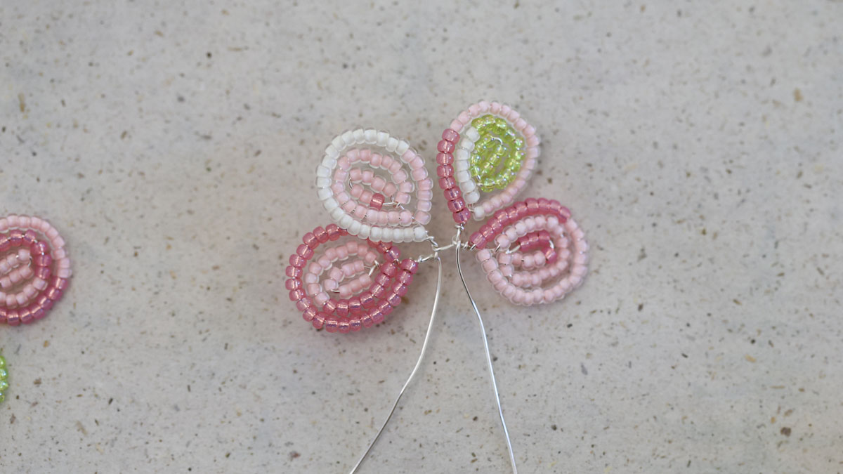

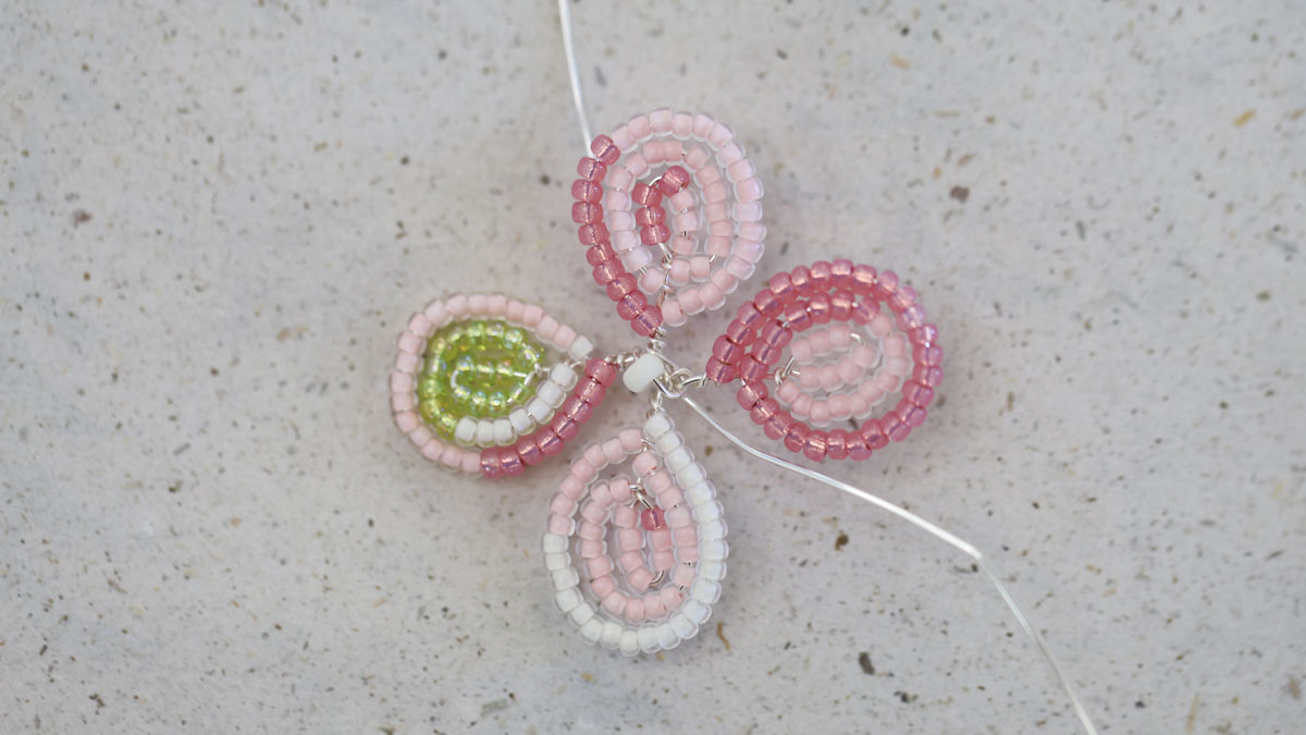

Ripetete questi passaggi fino a ottenere un totale di 4 tripli anelli. Tagliate il filo lasciando un'estremità libera di circa 15 cm.
Tappa 7
Fiore realizzato con perle Miyuki - Ortensia : Tappa 7

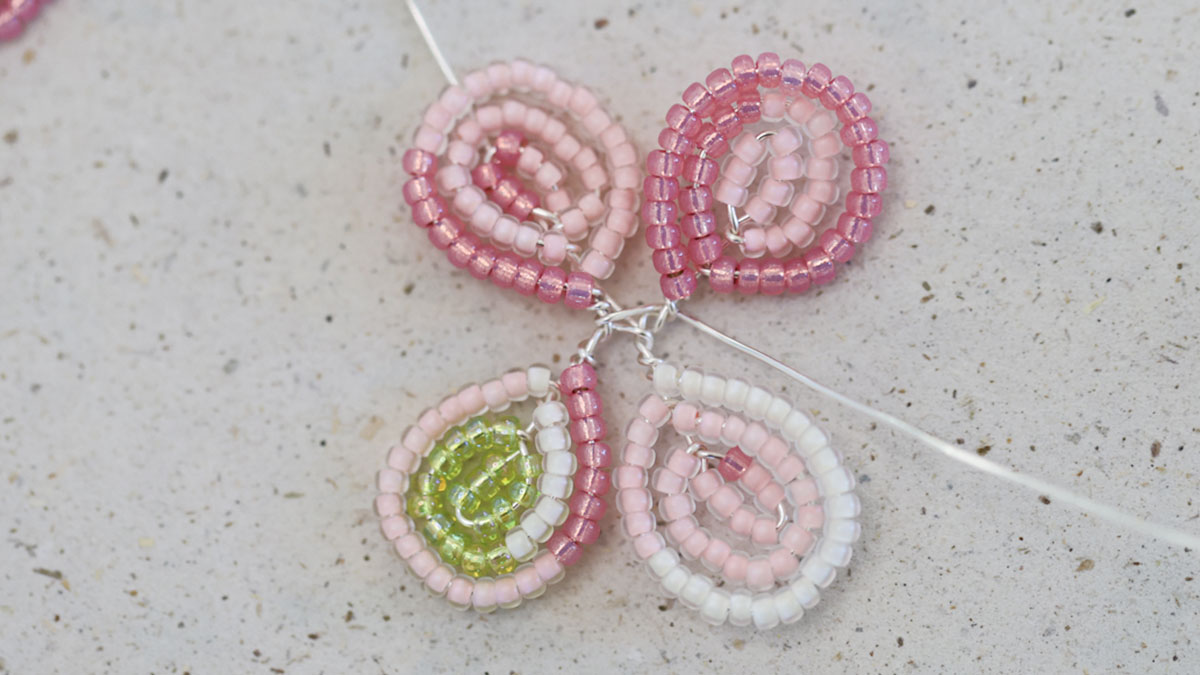

Fate passare uno dei fili tra due petali. Unite i quattro tripli anelli per formare un fiore.
Tappa 8
Fiore realizzato con perle Miyuki - Ortensia : Tappa 8
Infilate una perla bianca di misura 8/0 sul filo e fatela scorrere fino a posizionarla al centro del fiore.

Unite le due estremità del filo sotto il fiore e attorcigliatele insieme per circa 2 cm. Il vostro primo fiore è ora pronto.

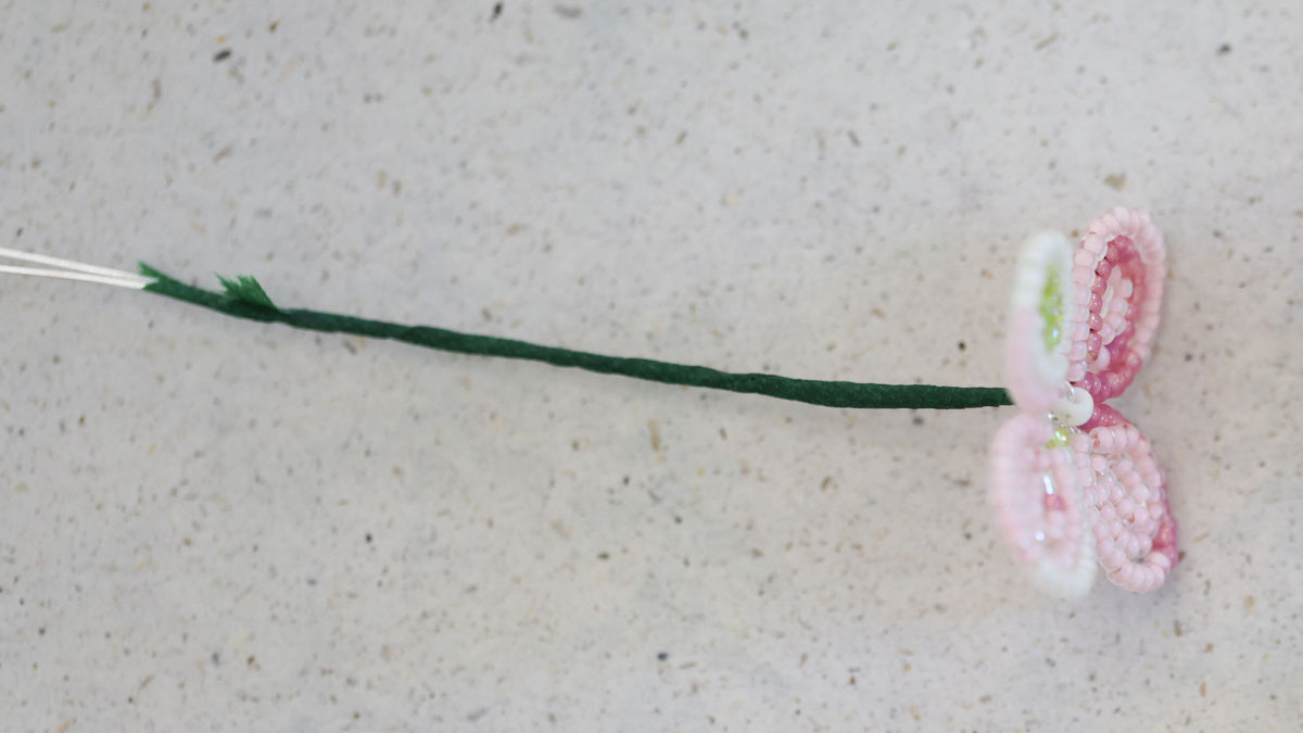

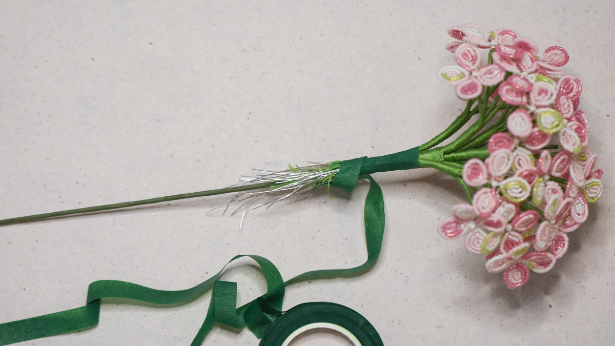

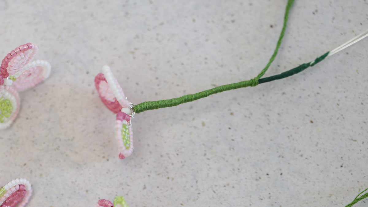

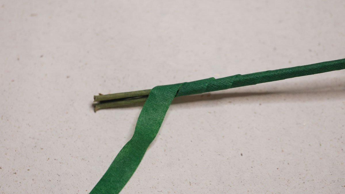

Passiamo ora alle fasi per preparare i vostri fiori. Prendete un fiore e il nastro adesivo da fiorista. Avvolgetelo partendo dalla parte superiore dello stelo per circa 7 cm, quindi tagliate il nastro.
Tappa 13
Fiore realizzato con perle Miyuki - Ortensia : Tappa 13
Avvolgete il filo da ricamo partendo dalla parte superiore del bastoncino per circa 5 cm. Fate un nodo e poi tagliate il filo in eccesso. Suggerimento: lasciate che il filo da ricamo si srotoli man mano che procedete con il lavoro. In questo modo si avvolgerà in modo regolare e uniforme attorno allo stelo. Ripetete l’operazione fino a quando tutti i 36 fiori saranno ricoperti.
Tappa 14
Fiore realizzato con perle Miyuki - Ortensia : Tappa 14

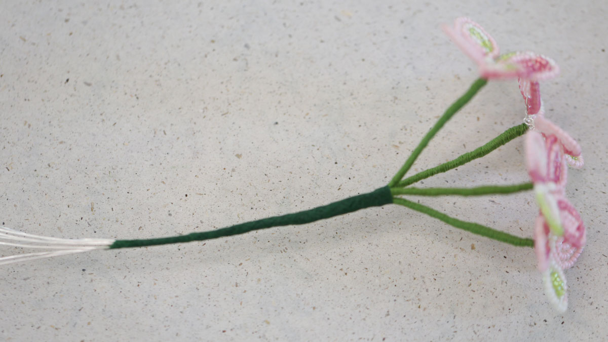

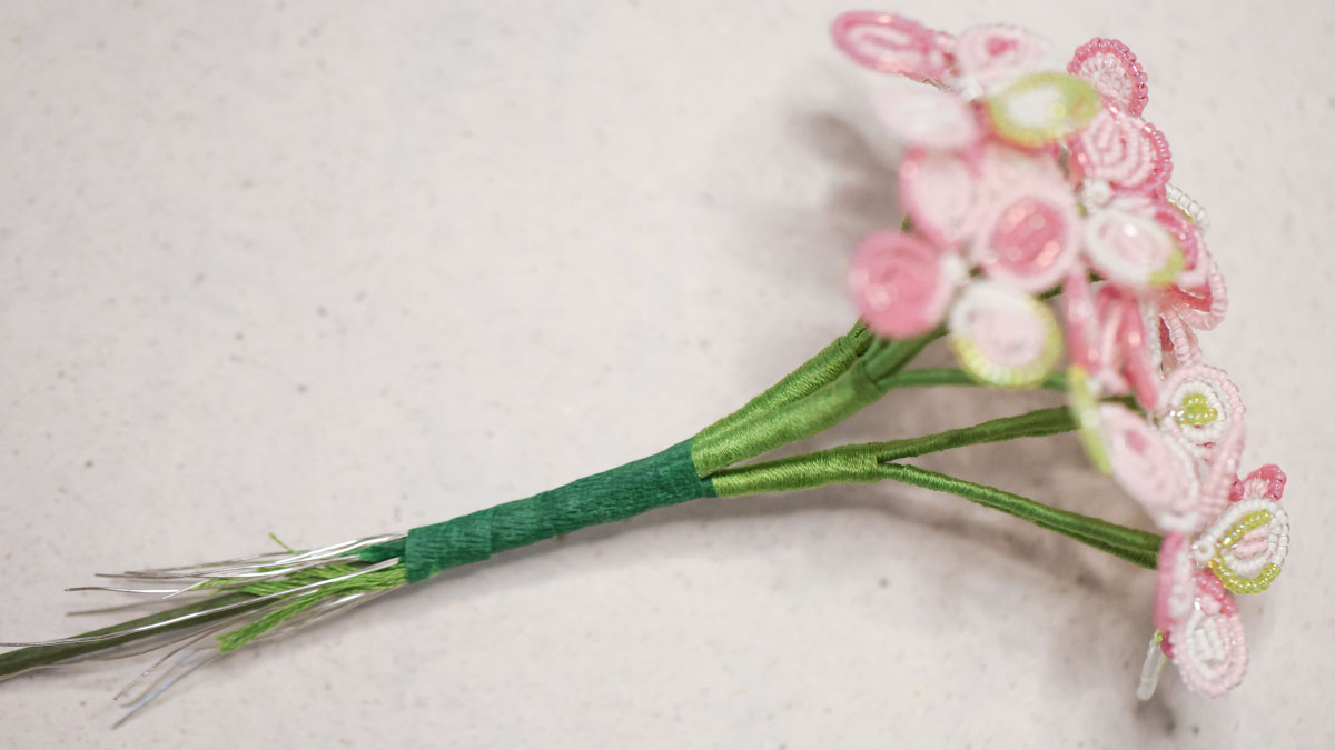

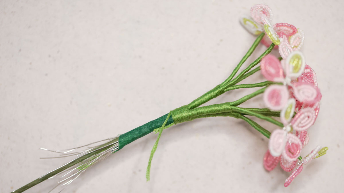

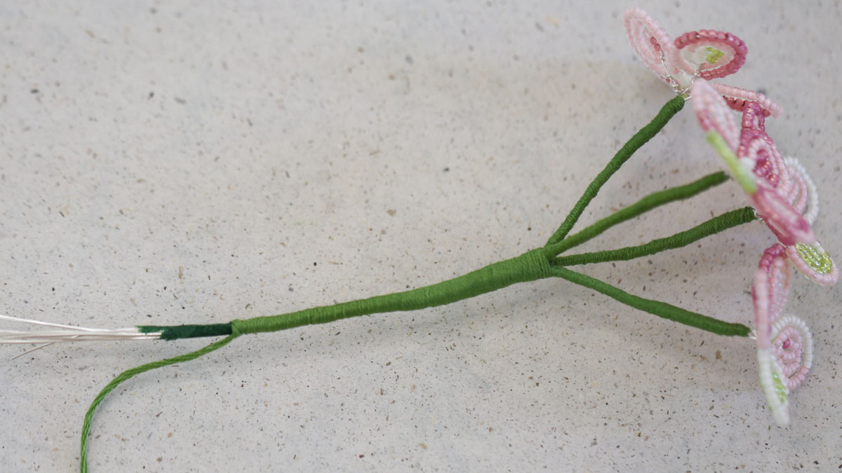

Prendete 4 fiori e fissateli insieme con il nastro adesivo da fiorista. Iniziate dal punto in cui termina il filo da ricamo e avvolgete il nastro per circa 4-5 cm lungo gli steli.
Tappa 15
Fiore realizzato con perle Miyuki - Ortensia : Tappa 15

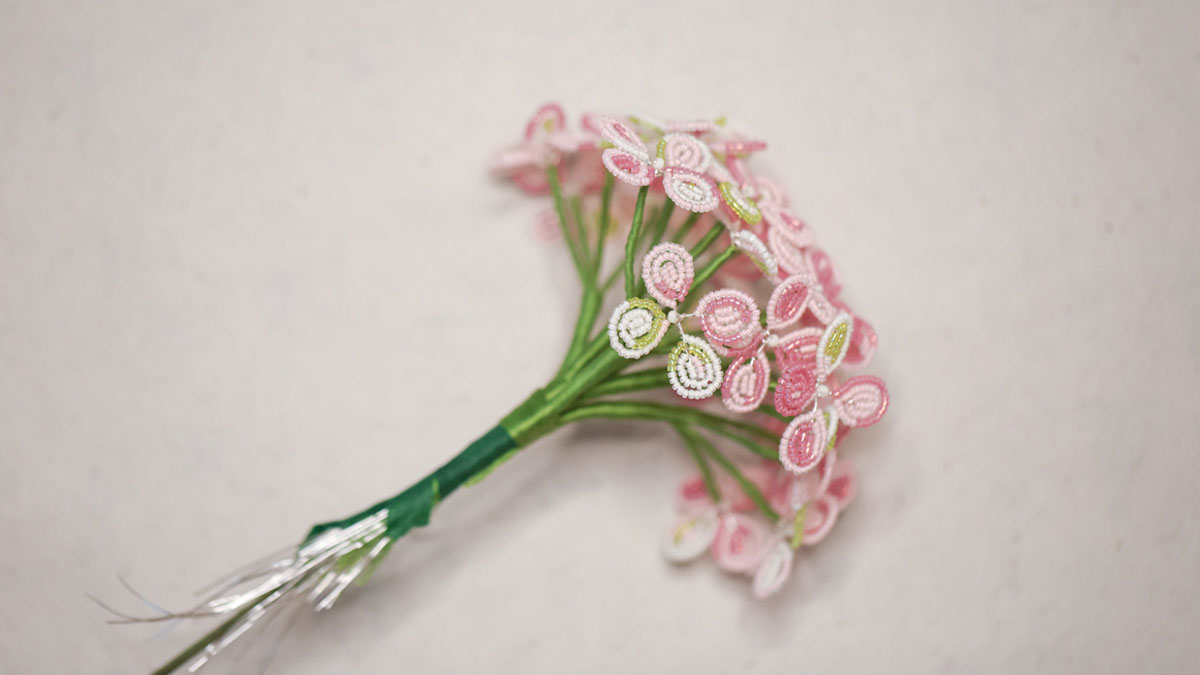

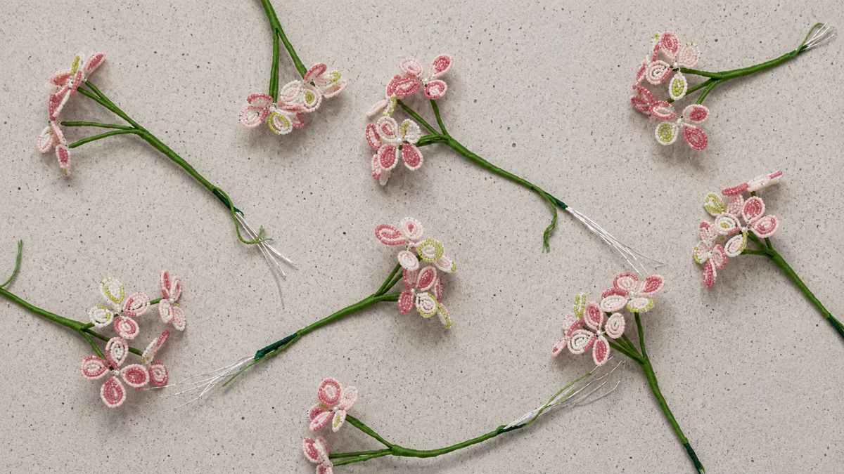

Avvolgeteli sopra la parte coperta dal nastro floreale con del filo da ricamo. Fate un nodo, poi tagliate il filo in eccesso. Avete così realizzato un grappolo di fiori.
Tappa 16
Fiore realizzato con perle Miyuki - Ortensia : Tappa 16
Ripetete la procedura fino a realizzare un totale di 9 mazzi di fiori.

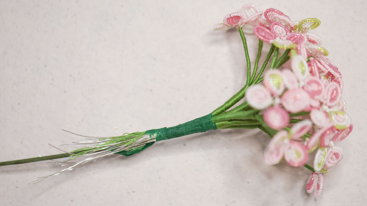

Fissate i 3 mazzi di fiori successivi sotto il filo da ricamo. Avvolgete il nastro adesivo per circa 3-4 cm lungo lo stelo.

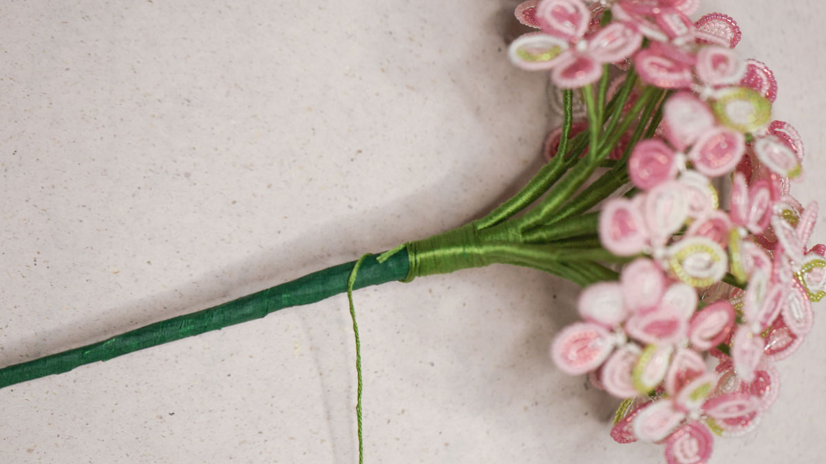

Avvolgete nuovamente circa 1 cm di filo da ricamo attorno al gambo. Fate un nodo, quindi tagliate il filo in eccesso.

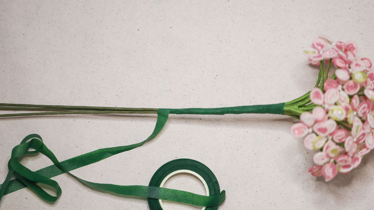

Fissate gli ultimi 3 mazzi di fiori e avvolgete il nastro adesivo per circa 5-6 cm lungo il gambo.
Tappa 22
Fiore realizzato con perle Miyuki - Ortensia : Tappa 22

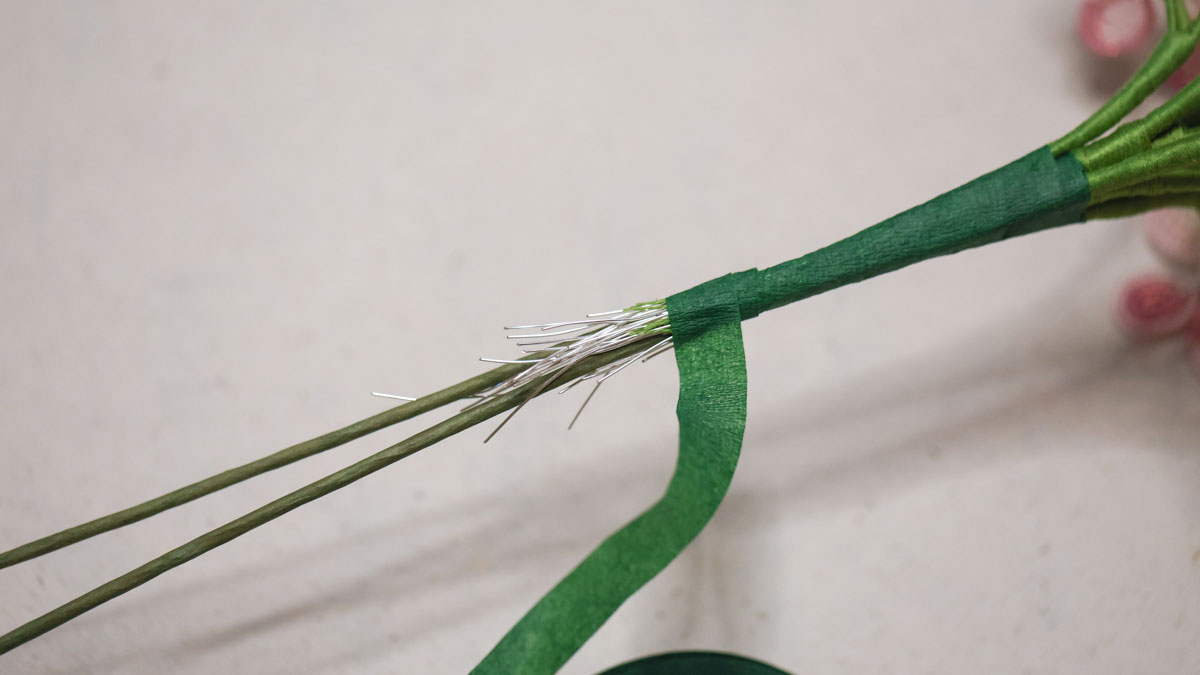

Fissate il secondo stelo con del nastro adesivo, quindi continuate ad avvolgerlo per altri 3 cm circa lungo lo stelo.
Tappa 23
Fiore realizzato con perle Miyuki - Ortensia : Tappa 23
Fissate l'ultimo stelo con del nastro adesivo e avvolgete il nastro fino all'estremità del primo stelo.

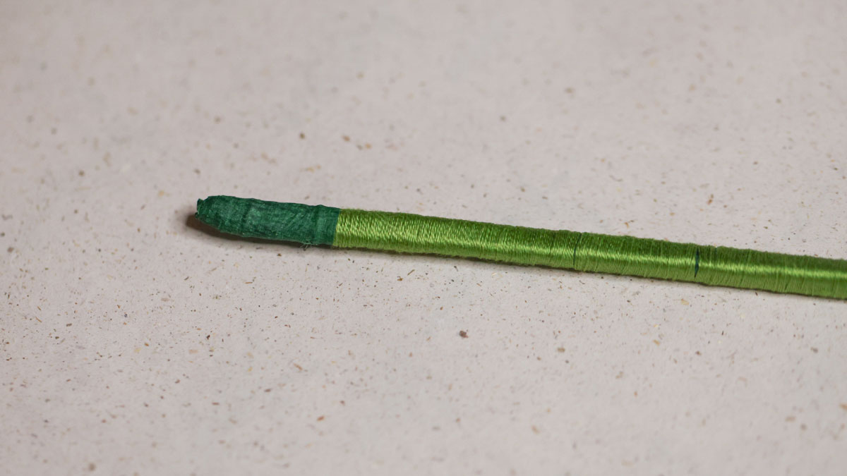

Avvolgete l'intero stelo con il filo da ricamo fino a lasciare circa 2 cm di stelo non avvolto.
Tappa 26
Fiore realizzato con perle Miyuki - Ortensia : Tappa 26
Fate un nodo, tagliate il filo in eccesso e coprite l'estremità dello stelo con un pezzetto di nastro floreale.

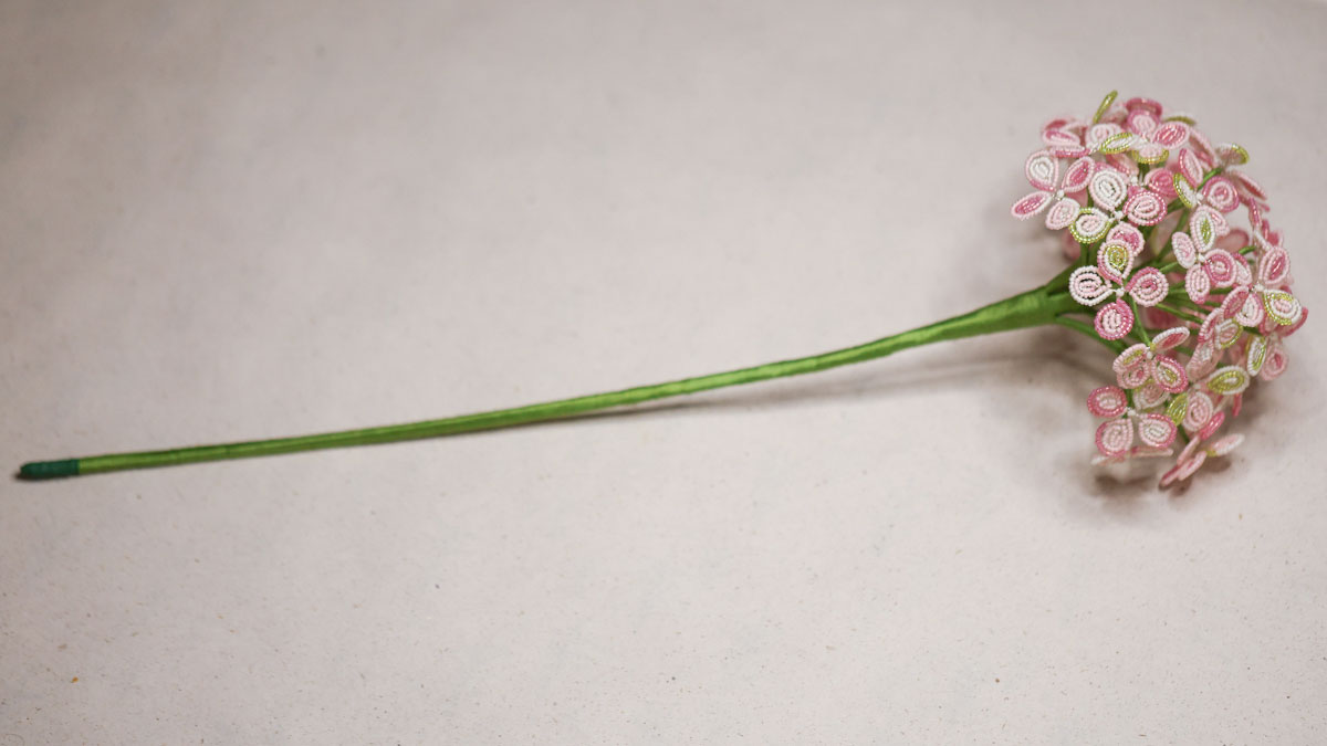

Il vostro mazzo di ortensie è pronto!
