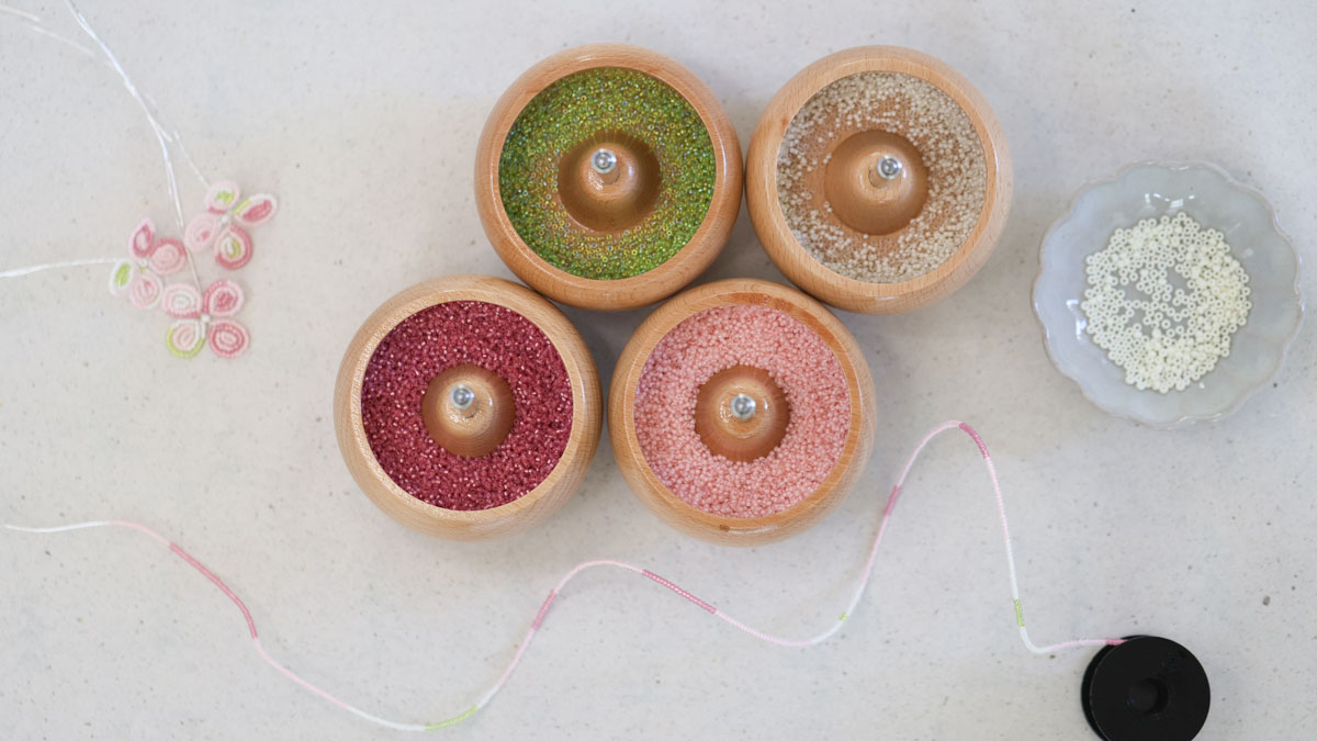

Iniziate infilando sul filo di rame nell'ordine seguente: da 4 a 8 cm di Miyuki rosa chiaro, da 2 a 6 cm di rosa scuro, da 4 a 8 cm di rosa chiaro, da 2 a 5 cm di bianco, da 1 a 2 cm di Verde chiaro, da 4 a 8 cm di Rosa chiaro e da 2 a 6 cm di Rosa scuro. Ripetete l'operazione fino a quando non avrete infilato circa 1 metro di perle sul filo.

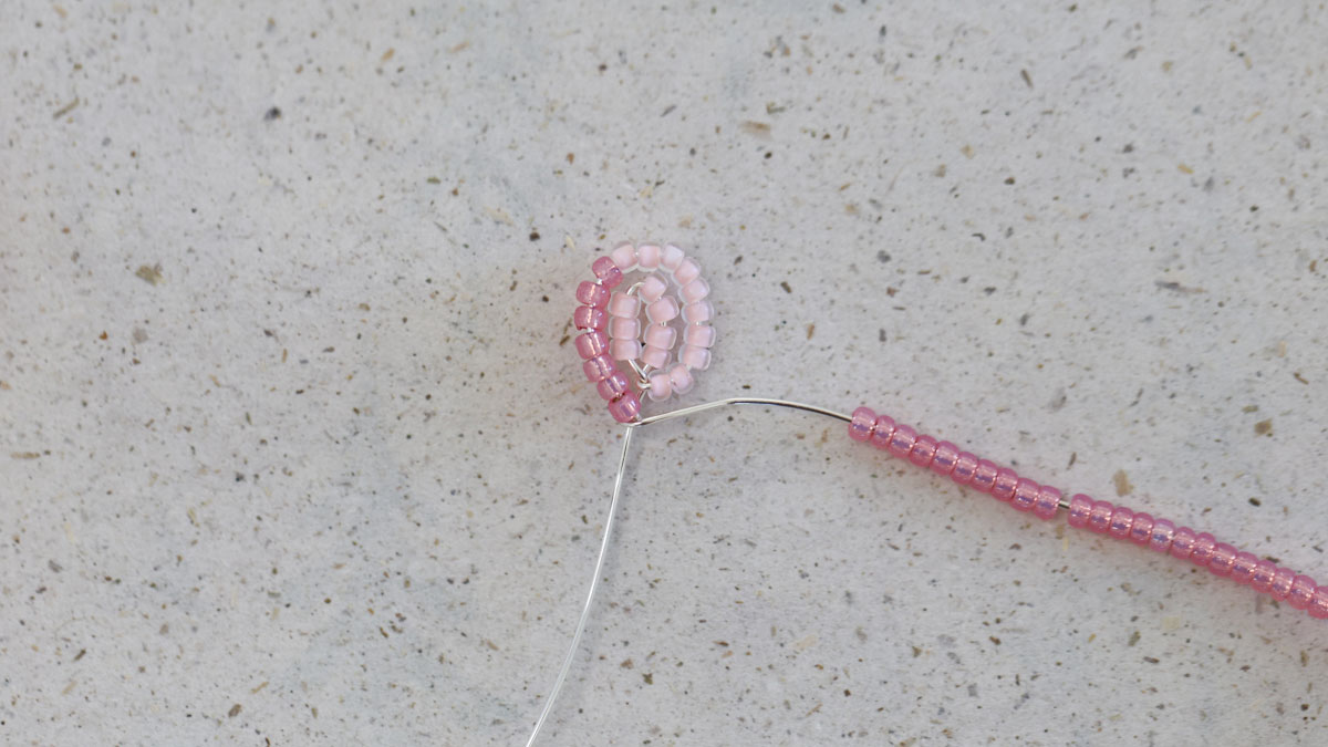

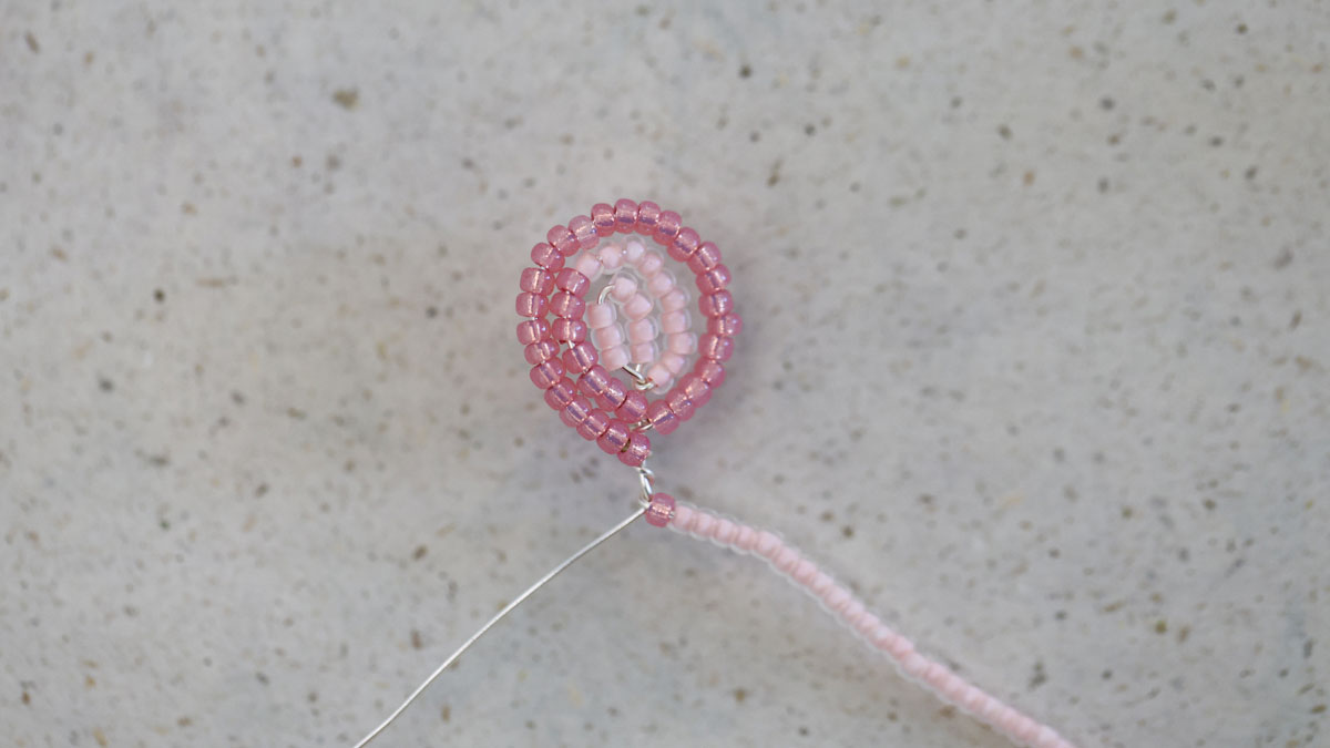

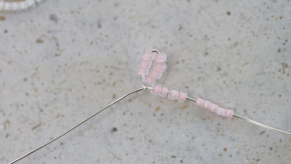

Quindi, lasciate i primi 15 cm di filo senza perle. Formate un piccolo anello con 7 perle e attorcigliate i fili compiendo un giro completo.
Tappa 3
Fiori di ortensia in perle : Tappa 3

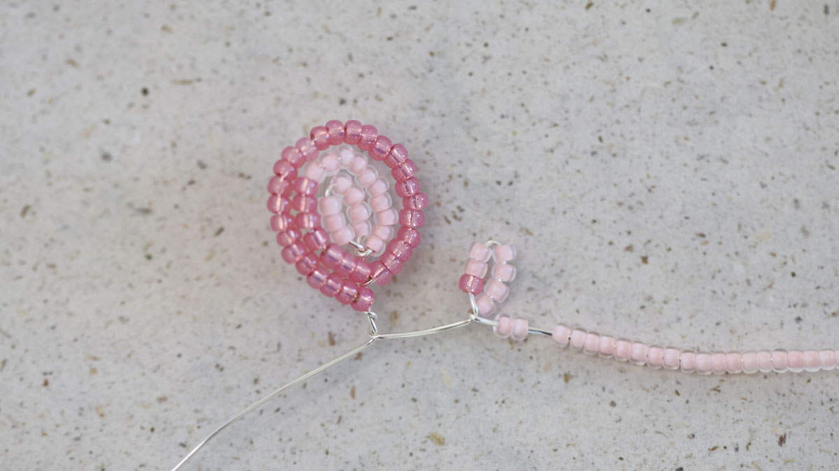

Realizzate un anello più grande attorno al primo utilizzando il numero necessario di perle. Attorcigliate i fili di un giro completo.
Tappa 4
Fiori di ortensia in perle : Tappa 4
Realizzate un terzo e ultimo anello attorno ai primi due. Attorcigliate i fili con due giri completi. Ora avete realizzato un triplo anello.

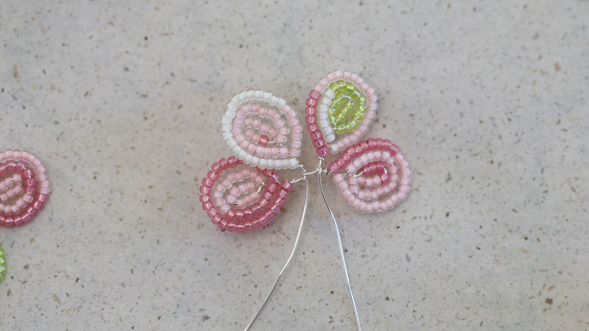

Partite a circa 1 cm dal primo triplo anello e realizzate un nuovo triplo anello seguendo la stessa procedura descritta nei passaggi 2, 3 e 4.
Tappa 6
Fiori di ortensia in perle : Tappa 6
Ripetete questi passaggi fino a ottenere un totale di 4 tripli anelli. Tagliate il filo lasciando un'estremità libera di circa 15 cm.
Tappa 7
Fiori di ortensia in perle : Tappa 7

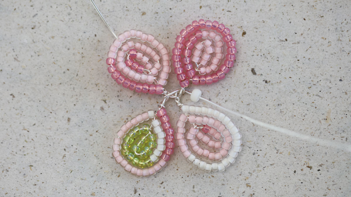

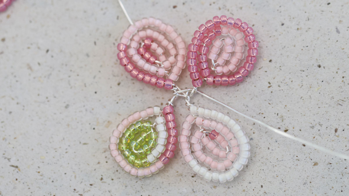

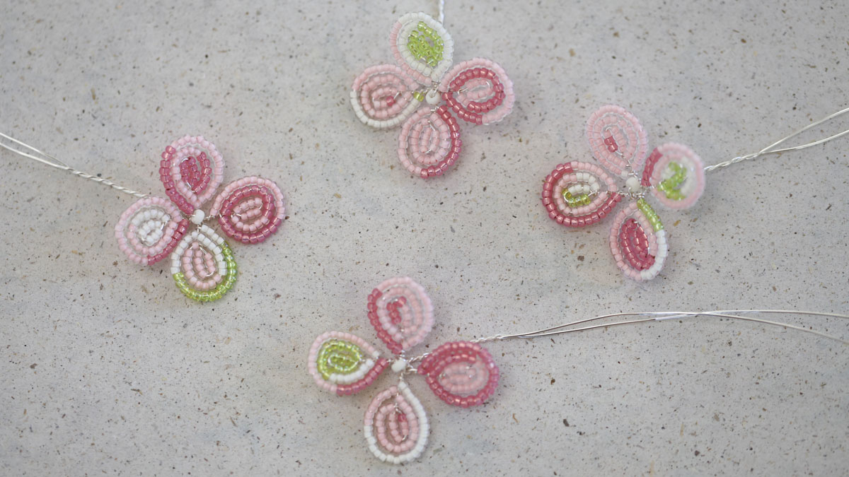

Fate passare uno dei fili tra due petali. Unite i quattro tripli anelli per formare un fiore.
Tappa 8
Fiori di ortensia in perle : Tappa 8

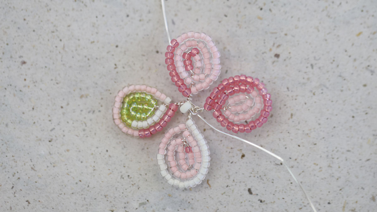

Infilate una perla bianca di misura 8/0 sul filo e fatela scorrere fino a posizionarla al centro del fiore.
Tappa 9
Fiori di ortensia in perle : Tappa 9
Fai passare il filo verso il basso dal lato opposto al fiore.
Tappa 10
Fiori di ortensia in perle : Tappa 10

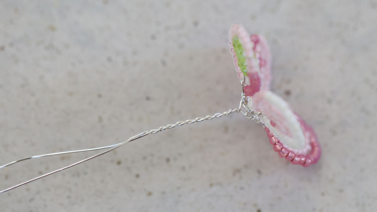

Unite le due estremità del filo sotto il fiore e attorcigliatele insieme per circa 2 cm. Il vostro primo fiore è ora pronto.

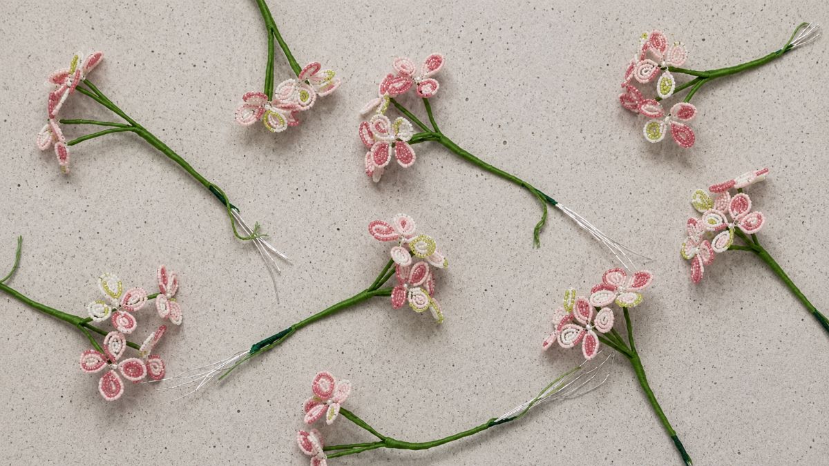

Realizzate il fiore successivo seguendo i passaggi precedenti. Continuate a infilare le perle sul filo man mano che procedete, in modo da averne sempre a sufficienza per il fiore successivo. Ripetete il procedimento fino a realizzare un totale di 36 fiori.

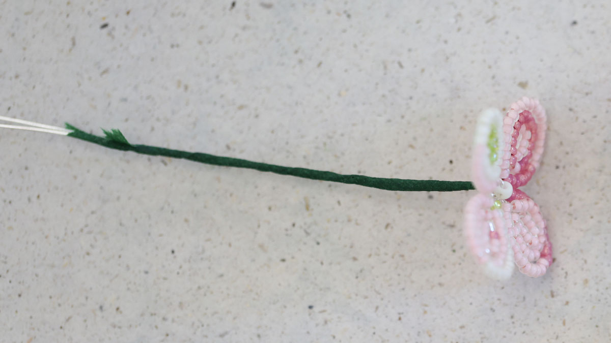

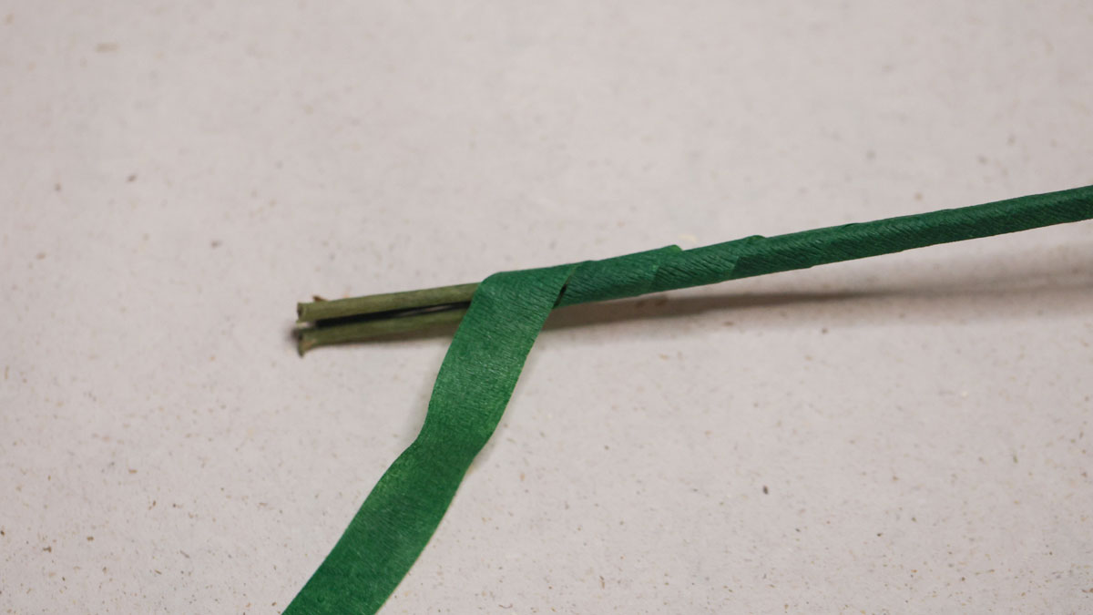

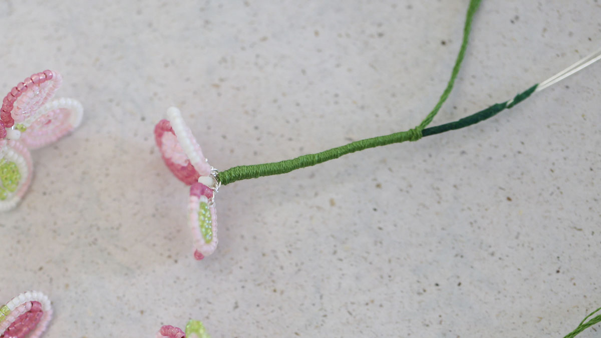

Passiamo ora alle fasi per preparare i vostri fiori. Prendete un fiore e il nastro adesivo da fiorista. Avvolgetelo partendo dalla parte superiore dello stelo per circa 7 cm, quindi tagliate il nastro.
Tappa 13
Fiori di ortensia in perle : Tappa 13
Avvolgete il filo da ricamo partendo dalla parte superiore del bastoncino per circa 5 cm. Fate un nodo e poi tagliate il filo in eccesso. Suggerimento: lasciate che il filo da ricamo si srotoli man mano che procedete con il lavoro. In questo modo si avvolgerà in modo regolare e uniforme attorno allo stelo. Ripetete l’operazione fino a quando tutti i 36 fiori saranno ricoperti.

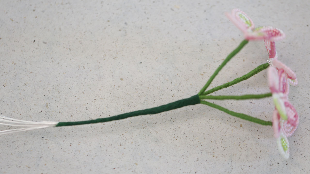

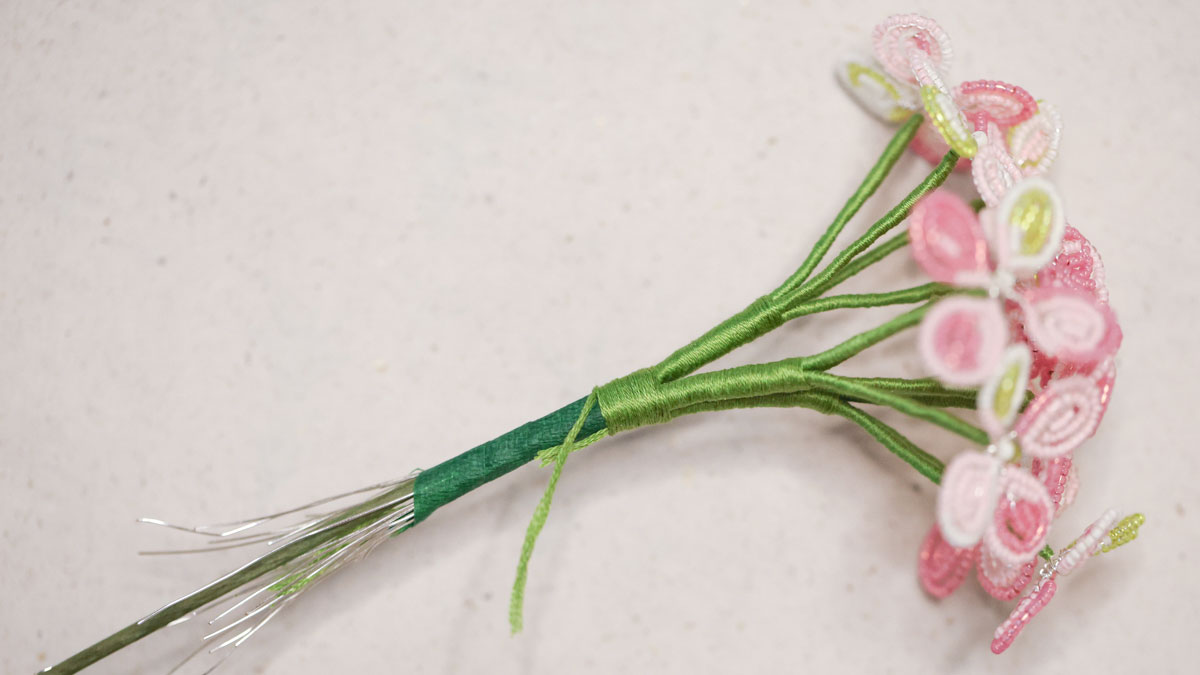

Prendete 4 fiori e fissateli insieme con il nastro adesivo da fiorista. Iniziate dal punto in cui termina il filo da ricamo e avvolgete il nastro per circa 4-5 cm lungo gli steli.
Tappa 15
Fiori di ortensia in perle : Tappa 15
Avvolgeteli sopra la parte coperta dal nastro floreale con del filo da ricamo. Fate un nodo, poi tagliate il filo in eccesso. Avete così realizzato un grappolo di fiori.

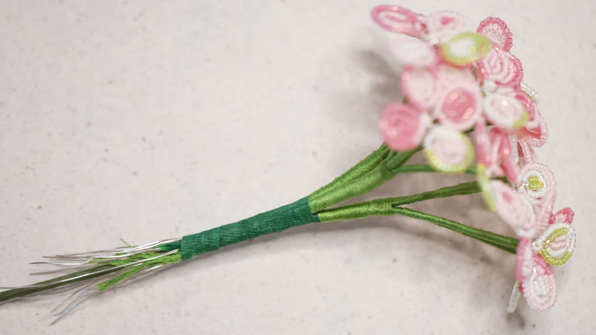

Fissate 3 mazzi di fiori su uno stelo con del nastro adesivo. Avvolgete il nastro adesivo per circa 5 cm lungo lo stelo.
Tappa 18
Fiori di ortensia in perle : Tappa 18
Avvolgete circa 1 cm di filo da ricamo intorno alla parte superiore dello stelo. Fate un nodo e poi tagliate il filo in eccesso.

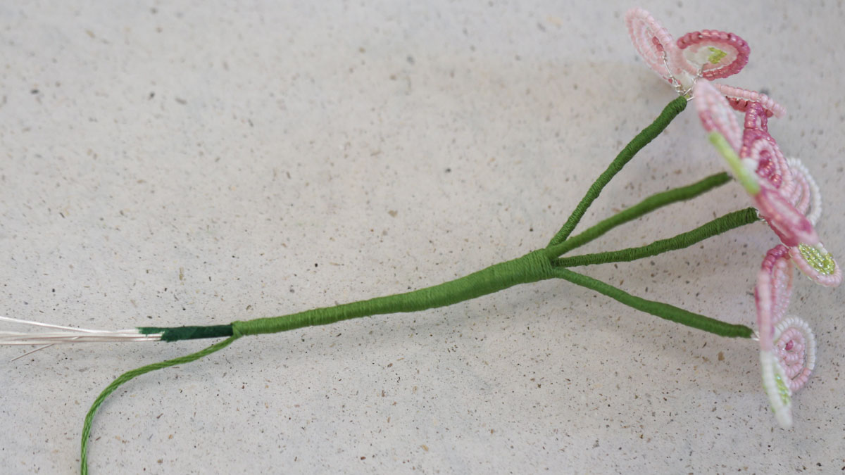

Fissate i 3 mazzi di fiori successivi sotto il filo da ricamo. Avvolgete il nastro adesivo per circa 3-4 cm lungo lo stelo.
Tappa 20
Fiori di ortensia in perle : Tappa 20
Avvolgete nuovamente circa 1 cm di filo da ricamo attorno al gambo. Fate un nodo, quindi tagliate il filo in eccesso.
Tappa 21
Fiori di ortensia in perle : Tappa 21

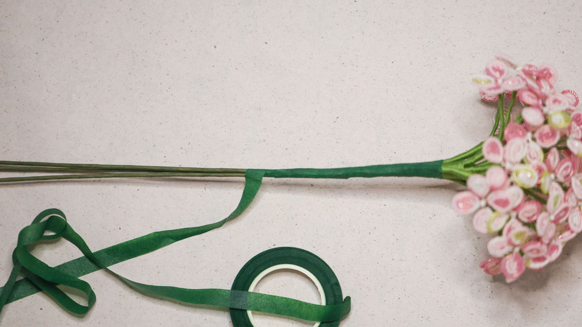

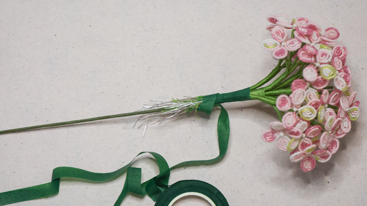

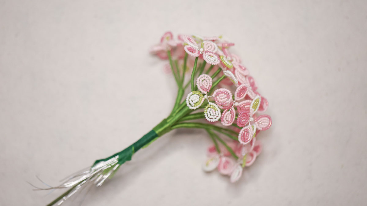

Fissate gli ultimi 3 mazzi di fiori e avvolgete il nastro adesivo per circa 5-6 cm lungo il gambo.
Tappa 22
Fiori di ortensia in perle : Tappa 22
Fissate il secondo stelo con del nastro adesivo, quindi continuate ad avvolgerlo per altri 3 cm circa lungo lo stelo.
Tappa 23
Fiori di ortensia in perle : Tappa 23

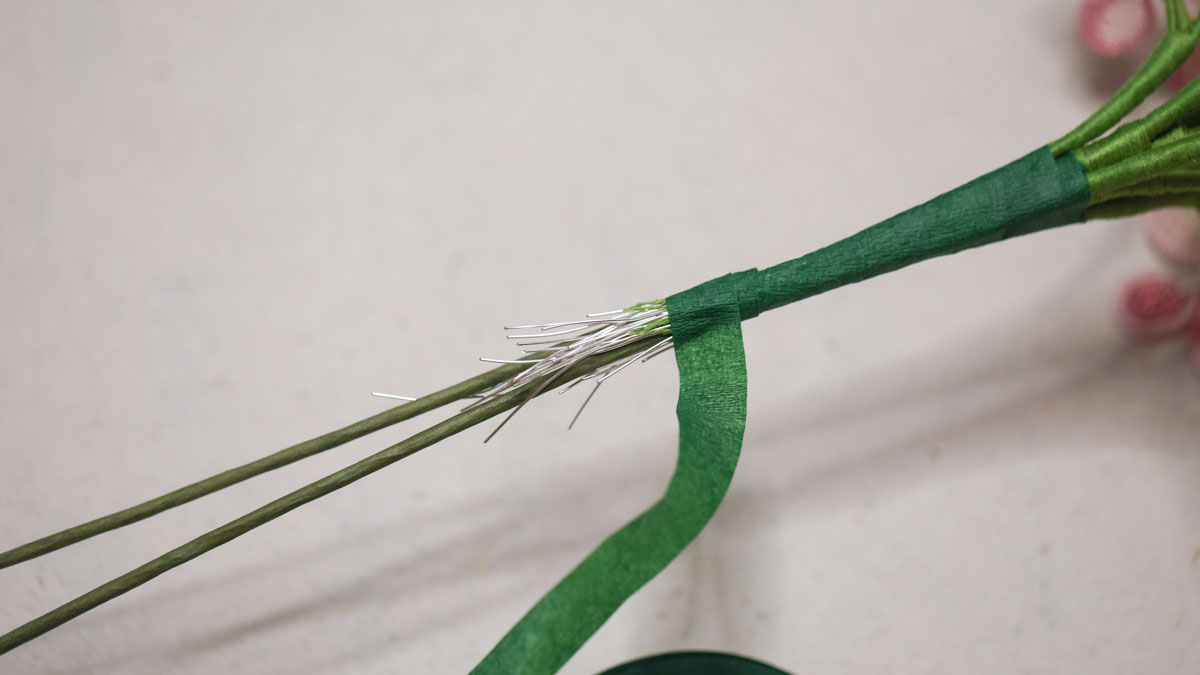

Fissate l'ultimo stelo con del nastro adesivo e avvolgete il nastro fino all'estremità del primo stelo.

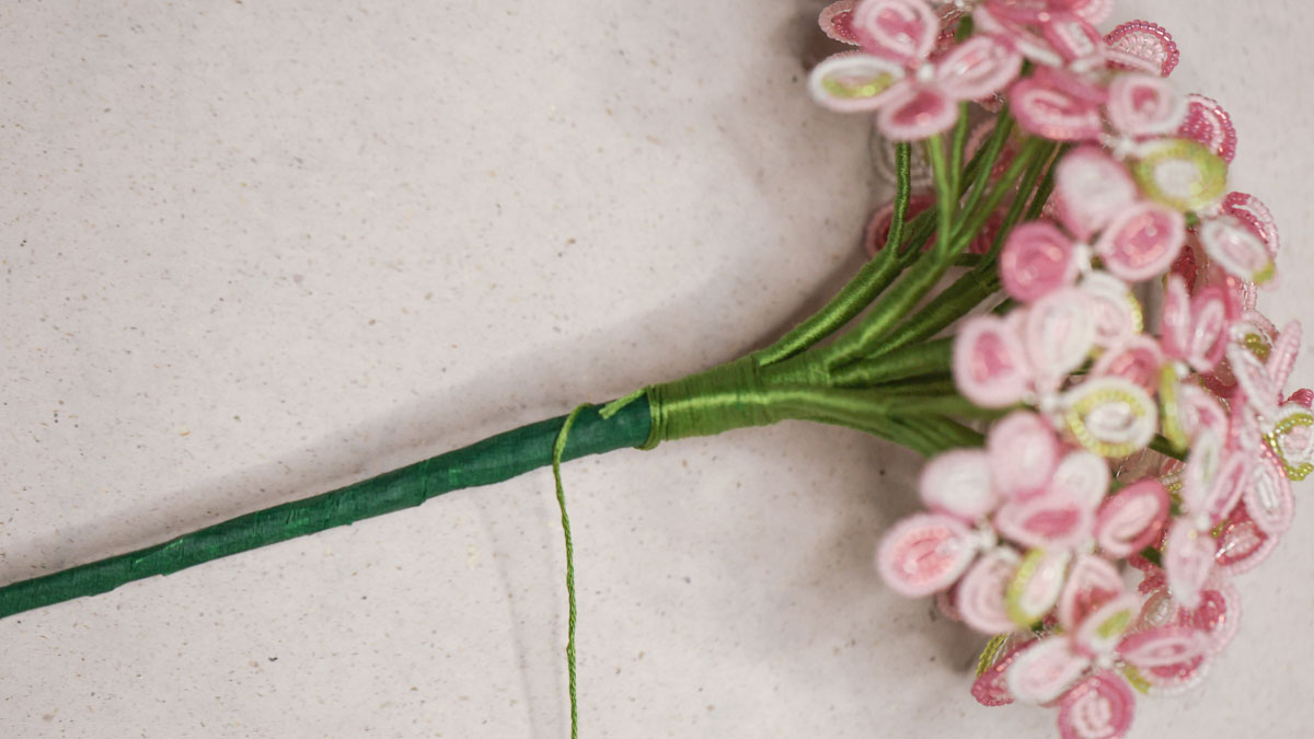

Tappa 24
Fiori di ortensia in perle : Tappa 24
Tagliate i due steli in più in modo che abbiano la stessa lunghezza del primo stelo.
Tappa 25
Fiori di ortensia in perle : Tappa 25
Avvolgete l'intero stelo con il filo da ricamo fino a lasciare circa 2 cm di stelo non avvolto.

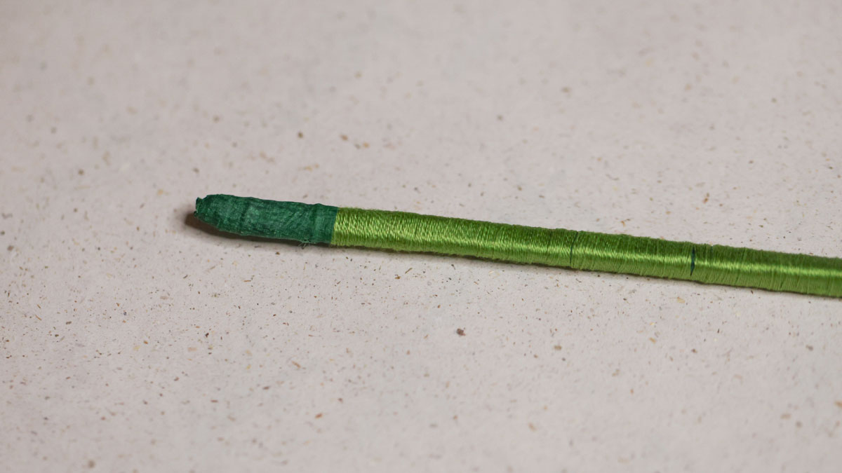

Tappa 26
Fiori di ortensia in perle : Tappa 26
Fate un nodo, tagliate il filo in eccesso e coprite l'estremità dello stelo con un pezzetto di nastro floreale.

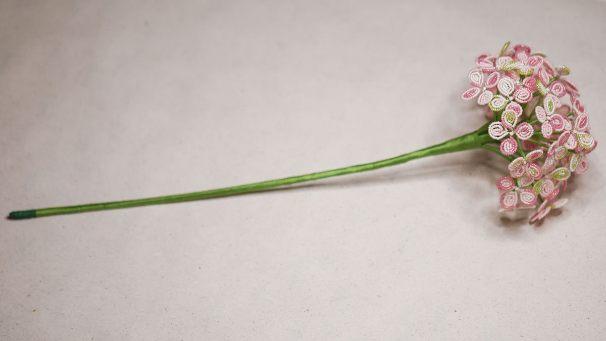

Tappa 27
Fiori di ortensia in perle : Tappa 27

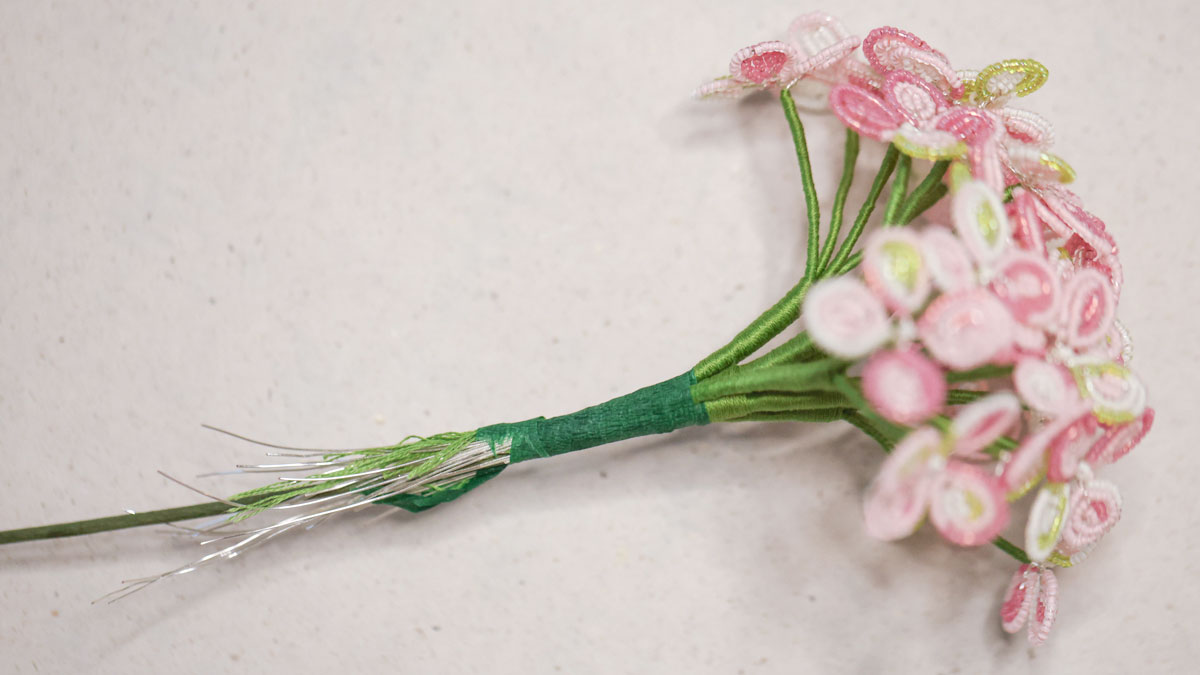

Il vostro mazzo di ortensie è pronto!
Il risultato
