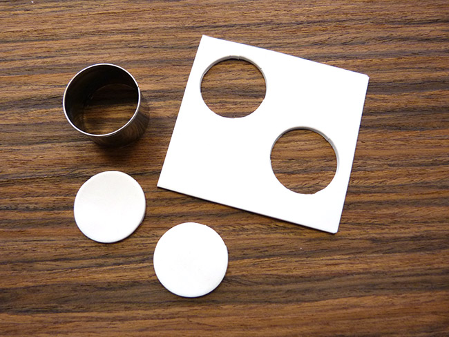

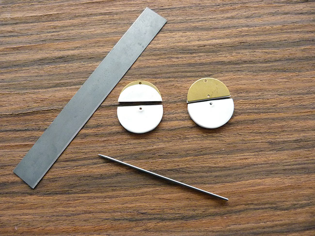

Prendere una piccola quantità di pasta bianca e passarla nella macchina per la pasta a medio spessore per ottenere una sfoglia. Con un tagliapasta, ritagliare 2 tondi di 3 cm.
Tappa 2
Orecchini in polimero, inchiostro e metallo : Tappa 2

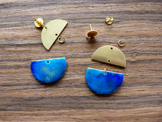

Posizionare i pezzi di ottone sopra i tondi, sfalsandoli leggermente. Tagliare i tondi con una lama seguendo la linea retta dei pezzi di metallo. Forare i mezzi tondi con un ago.

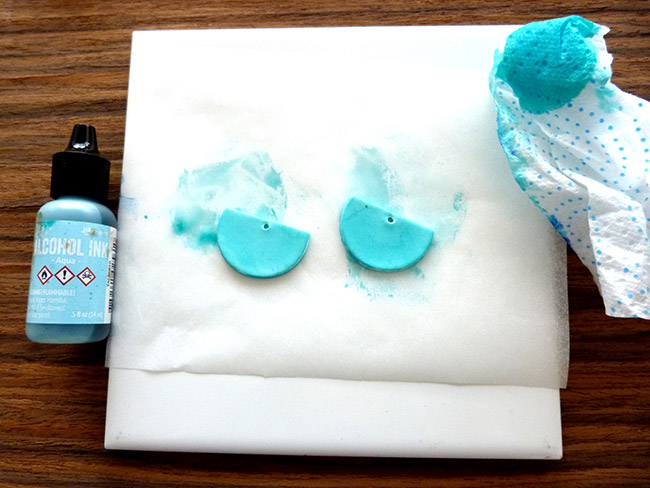

Iniziare a versare 2 gocce di inchiostro su ciascun cerchio, utilizzando l'inchiostro più chiaro. Tamponate la superficie con un tovagliolo di carta; potete farlo più volte.

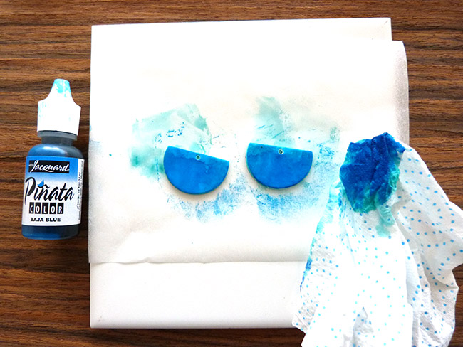

Continuare allo stesso modo con un inchiostro leggermente più scuro.
Tappa 5
Orecchini in polimero, inchiostro e metallo : Tappa 5

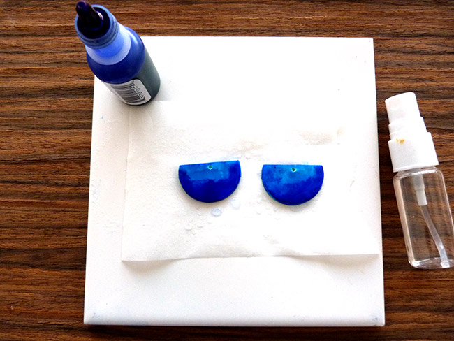

Utilizzate l'inchiostro più scuro, mettetelo su un tovagliolo di carta e tamponate la superficie in alcuni punti. Spruzzare una piccola quantità di alcool in un flacone spray e poi tamponare di nuovo con il tovagliolo di carta, in modo da sbiadire i segni dell'inchiostro.

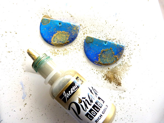

Prendete dell'inchiostro dorato e versatene 2 gocce su ogni pezzo.

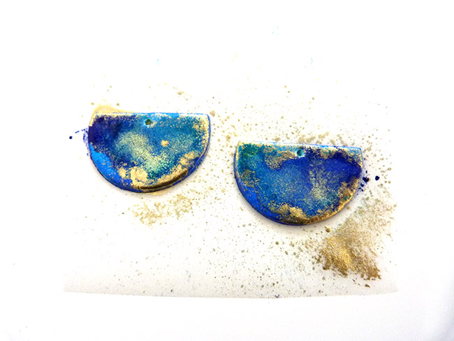

Non aspettate che l'inchiostro oro si asciughi, aggiungete una goccia di blu scuro sopra l'oro e una goccia dell'inchiostro blu più chiaro sopra la seconda goccia d'oro. Osservate gli inchiostri che si spingono l'uno contro l'altro. Potete guidarli soffiandoci sopra, mescolandoli se volete, ma non è necessario. Cuocere i pezzi in forno per 30 minuti a 120 gradi.

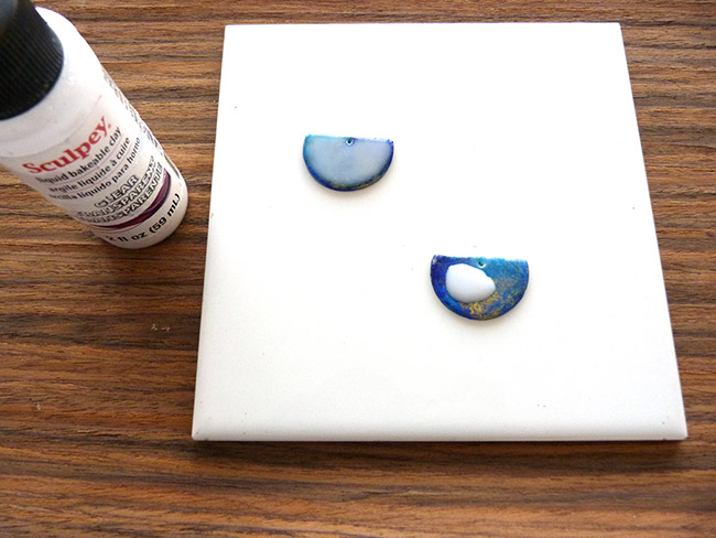

Attendere che i pezzi siano freddi. Ricoprire la superficie degli orecchini con il polimero liquido trasparente, semplicemente spalmandolo con il dito indice.
Cuocere una seconda volta a 150 gradi, dopo aver preriscaldato il forno per circa 5 minuti. Tenete d'occhio i vostri pezzi per non superare il tempo consigliato, altrimenti rischiate di bruciarli.
La cottura è completa quando l'opacità dello Sculpey liquido scompare.

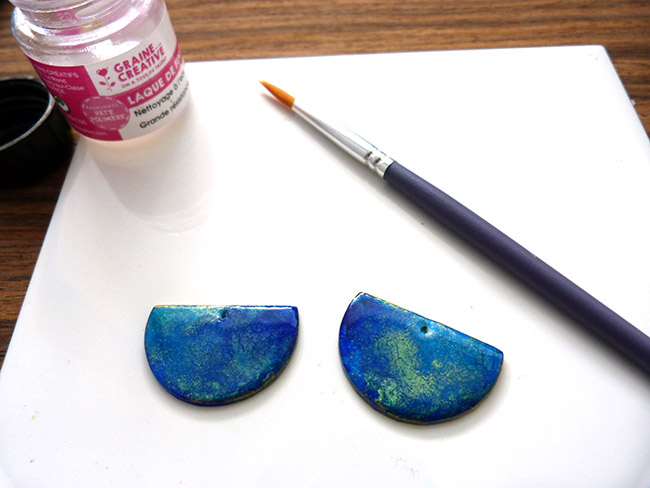

Verniciate gli orecchini con una lacca di finitura per ravvivare i colori e proteggere i gioielli. In questa fase bisogna fare molta attenzione, perché solo le vernici a base d'acqua sbiadiscono i colori degli inchiostri. L'uso del polimero liquido è un trucco che evita questo tipo di problema.

Per l'assemblaggio sono necessari 4 anelli placcati oro da 5,5x08 mm e borchie.

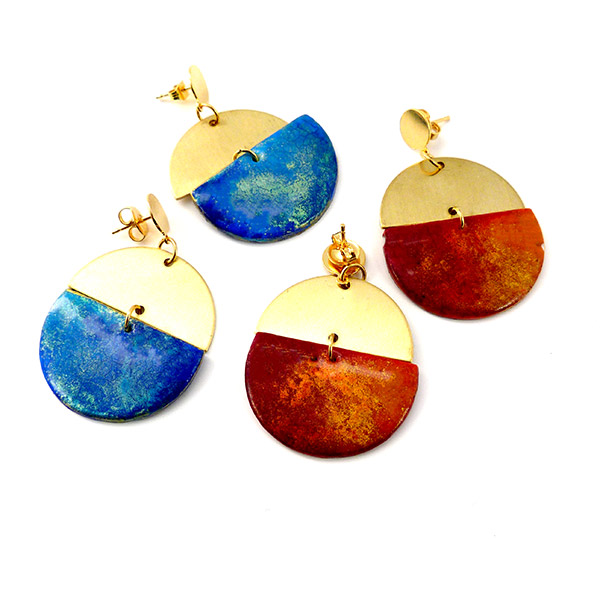

Il risultato
Schema Orecchini in polimero, inchiostro e metallo
