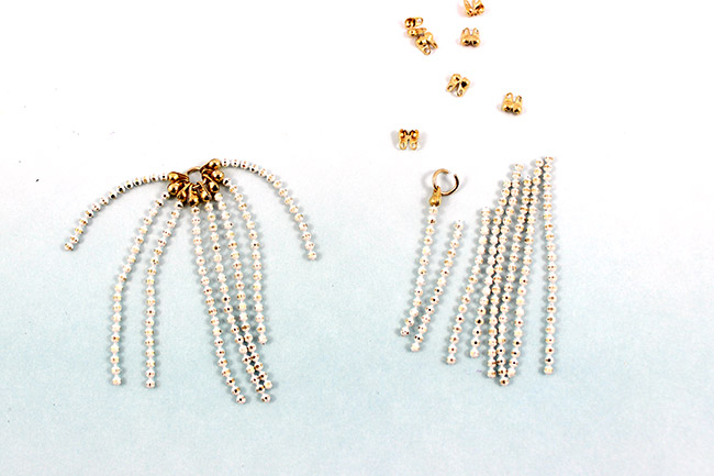

Tagliate 8 lunghezze dalla vostra catena. 4 di 4 cm, poi 2 leggermente più corte e altre 2 di circa 2,5 cm. Queste 8 lunghezze servono per un orecchino singolo, quindi raddoppiate tutto per farne un paio. Prendete l'ultima pallina da una delle estremità della catena con l'estremità a pallina. Basta posizionarla e chiuderla delicatamente una volta che la pallina è in posizione. Infilare tutte le estremità attraverso i loro fori in un anello da 5 mm. Chiudere saldamente l'anello.

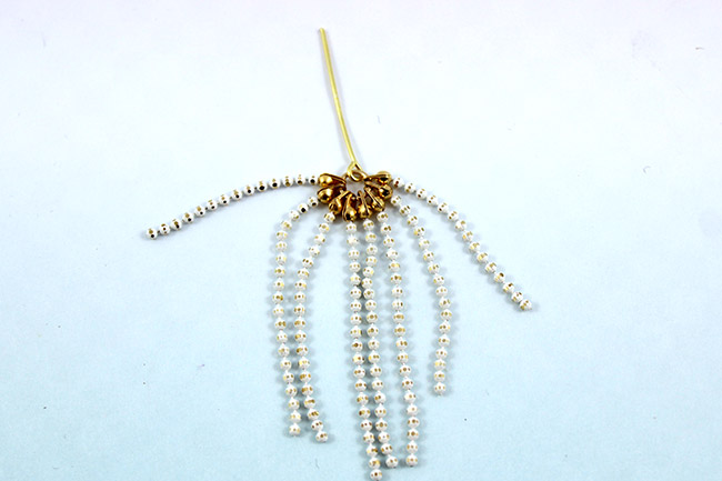

Prendete un chiodo a testa tonda, fate passare il suo anello attraverso l'anello e chiudetelo.

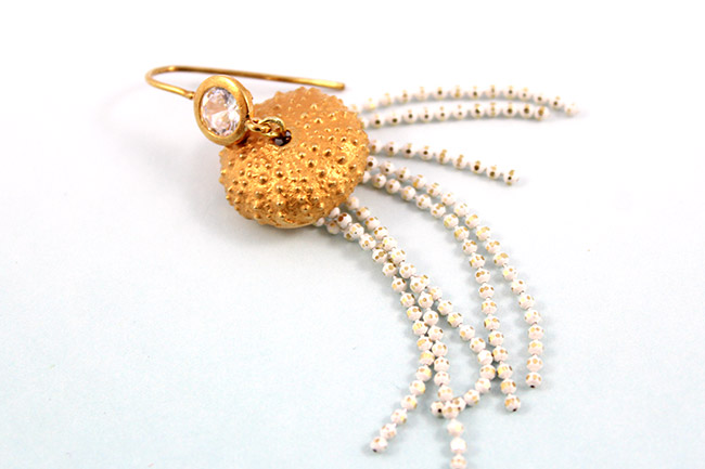

Lasciate sporgere circa 5 o 6 mm dall'asta, quindi tagliate il resto. Fate passare questo bastoncino con le catenelle appese attraverso il foro del primer per ricci. Fare un'ansa con una pinza a becchi tondi. Prima di chiudere il cappio, inserire l'anello del portaorecchini .

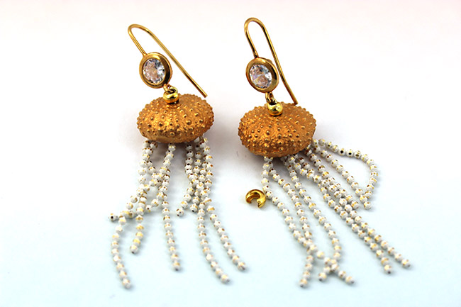

Posizionare le maschere di perle sull'ansa del gambo per nasconderla. È necessario schiacciare un po' l'ansa per nasconderla correttamente.
Il risultato
Schema Orecchini a forma di medusa
