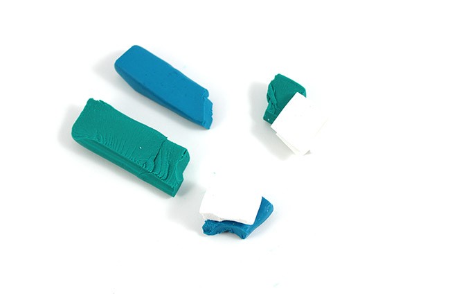

Prendere poco più di una barra di argilla color smeraldo e la stessa quantità di argilla Fimo blu petrolio. Tagliatene un pezzo e aggiungete la stessa quantità di pasta bianca per ottenere un secondo colore più chiaro della pasta di riferimento.
Tappa 2
Orecchini in finta lana Fimo lavorati all'uncinetto : Tappa 2
Sbriciolare i diversi colori di pasta. Riunirli formando prima una palla e poi un cilindro.

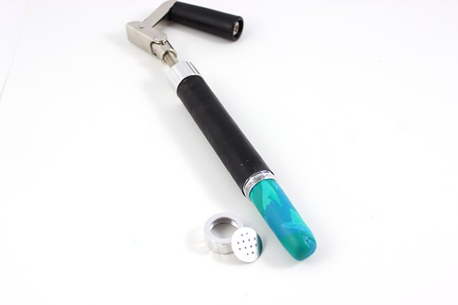

Posizionare il cilindro all'interno dell'estrusore; la sua larghezza deve essere leggermente inferiore al diametro dell'estrusore.
Tappa 4
Orecchini in finta lana Fimo lavorati all'uncinetto : Tappa 4

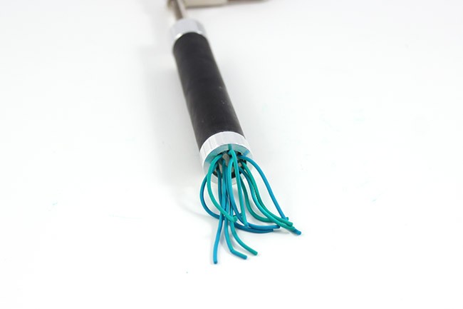

Montare il tappo terminale con 12 fori, avvitare il tappo terminale e ruotare la manovella nel modo più uniforme possibile.

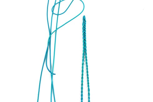

Prendete uno dei fili, piegatelo in 2 parti e poi tra le 2 dita attorcigliate il filo di polimero sempre dallo stesso lato qui verso destra per tutta la lunghezza. Prendete un secondo filo, piegatelo e attorcigliatelo, questa volta verso sinistra. Appoggiare i due fili attorcigliati l'uno accanto all'altro, premendo leggermente per far aderire la pasta. Il risultato è una rete.

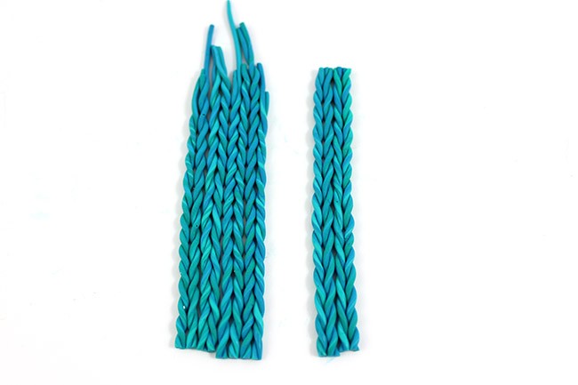

Continuare ad attorcigliare i fili per ottenere un piatto effetto maglia, mettendo sempre i punti uno accanto all'altro. Mettere da parte due fili singoli e un punto realizzato con 2 fili.

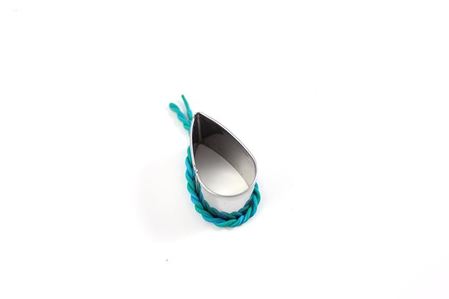

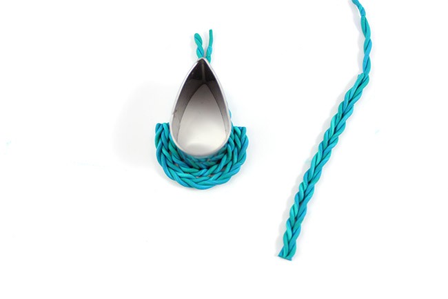

Fare un piccolo giro con uno dei due fili e posizionarlo intorno a un taglierino a forma di goccia di 3 cm.
Tappa 8
Orecchini in finta lana Fimo lavorati all'uncinetto : Tappa 8
Utilizzare il punto riservato per avvolgere una parte del primo filo ritorto intorno al tagliabiscotti. Con una lama, tagliare il punto a metà della goccia.

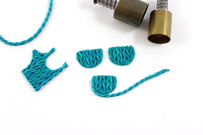

Prendete 2 tagliabudelli, da 15 e 19 mm, e con quello più grande tagliate 4 tondi dalla placca effetto maglia e altri 2 da 15 mm. Non è necessario utilizzare tutti i tondi. Prendete un filo ritorto da avvolgere intorno a una parte dei punti per ciascuno di essi.
Tappa 10
Orecchini in finta lana Fimo lavorati all'uncinetto : Tappa 10
Usare i taglierini a mezza altezza per rimuovere una parte del tondo in modo che ciò che rimane assomigli a una mezza luna. Utilizzare il cutter da 15 mm per ritagliare i cerchi da 15 mm e il cutter da 19 mm per i cerchi di questa dimensione.
Tappa 11
Orecchini in finta lana Fimo lavorati all'uncinetto : Tappa 11
Posizionare un filo di pasta sulla parte superiore di ogni mezzaluna. Prendete ogni pezzo in mano e premete leggermente per saldare i fili di pasta.

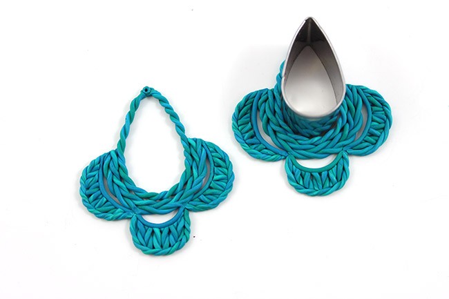

Per ogni orecchino, posizionare il cerchio più piccolo al centro e gli altri 2 ai lati, allungandoli leggermente. Con un piccolo strumento per lisciare, premere le giunture per consolidare i futuri orecchini.
Tappa 13
Orecchini in finta lana Fimo lavorati all'uncinetto : Tappa 13
Dopo aver tagliato piccole lunghezze identiche di filo, fare dei piccoli gomitoli e posizionarli sulle zone da rinforzare, premendo per saldare i fili insieme. Aggiungere un gomitolo in cima alla prima torsione, all'attaccatura del filo, in modo da poterli poi appendere. Praticare un foro in questa pallina e tagliare il resto della pasta. Aggiungere due pezzi di pasta a forma di goccia e attaccarli al torciglione inferiore.

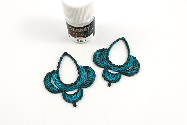

Sfumare i bordi degli orecchini con un po' di pastello secco marrone. Per farlo, raschiare il bastoncino di pastello con una lama per ottenere una polvere. Con un pennello, applicare la polvere nelle zone desiderate.
Tappa 15
Orecchini in finta lana Fimo lavorati all'uncinetto : Tappa 15

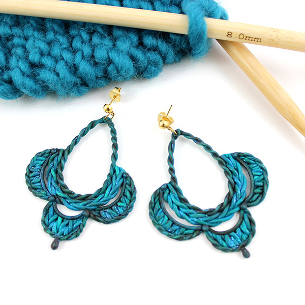

Spolverare i torciglioni blu con polvere blu Sparkling per dare un effetto metallico. Cuocere i pezzi in forno a 130 gradi per 30 minuti.
Tappa 16
Orecchini in finta lana Fimo lavorati all'uncinetto : Tappa 16
Attendere che gli orecchini si raffreddino prima di spruzzare una vernice spray opaca per proteggere le polveri pastello e metalliche. Far passare un anello attraverso il foro degli orecchini, quindi chiudere l'anello inserendolo nel portaorecchini.
