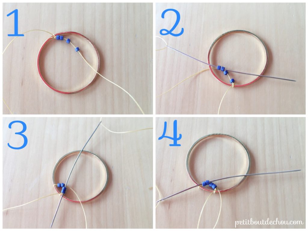

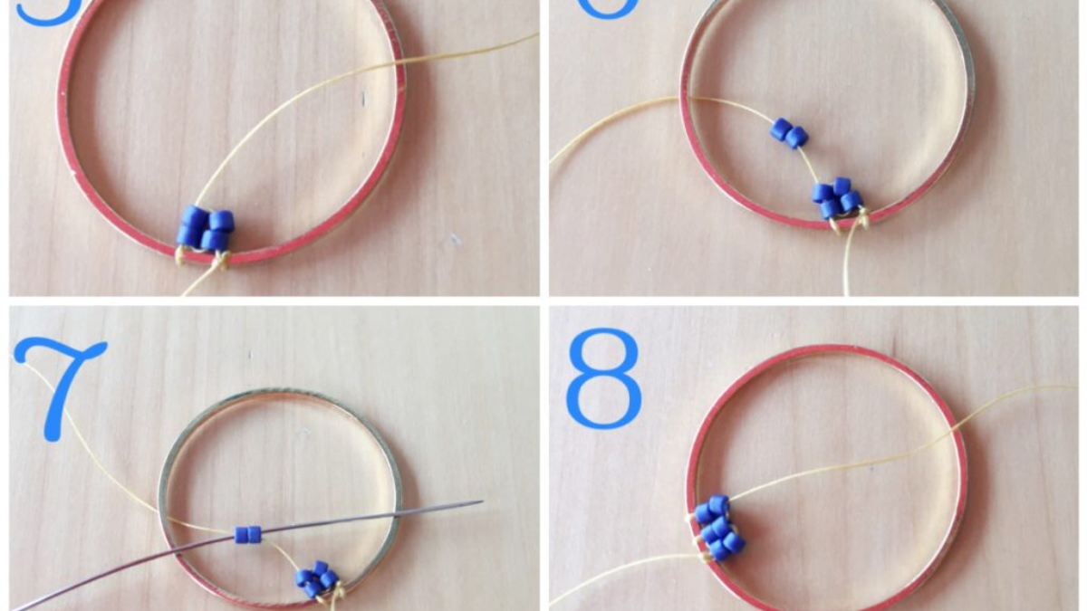

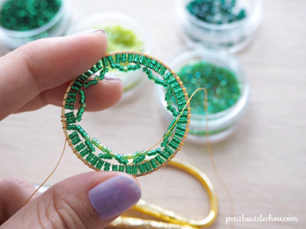

Prima fila
Questa tessitura si esegue a partire dalla fila esterna, utilizzando la tecnica del punto doppio mattone e le perle verde smeraldo.
Si inizia facendo un doppio nodo, lasciando una quindicina di centimetri di filo libero sul cerchio metallico.
Per iniziare la fila, utilizzeremo la stessa tecnica di riduzione all'inizio della fila di punti mattone, infilando due perle invece di una.
Fare un giro intorno al cerchio con l'ago (1).
Passare le ultime due perle dal basso verso l'alto (2).
Passare dall'alto verso il basso attraverso le prime due perle (3).
Passare nuovamente dal basso verso l'alto attraverso le ultime due perle (4).

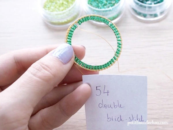

Ora avete ottenuto due colonne di due perline (5).
*Infilate due nuove perline e fate un giro intorno all'anello con l'ago (6).
Passate à attraverso le perline dal basso verso l'alto (7).*
Ora avete ottenuto 3 colonne di 2 perline.
*Passate le istruzioni tra* per ottenere un totale di 54 colonne.
Tappa 3
Pendente a forma di mandala con perline Miyuki di Petit bout de chou, a punto mattone. : Tappa 3
Per questa prima fila dovrete completare 54 punti.
Finite la prima fila tornando indietro attraverso il primo punto verso l'esterno e poi indietro attraverso l'ultimo punto verso l'interno.

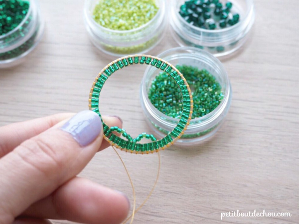

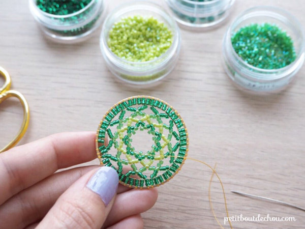

Seconda fila
Per questa nuova fila è necessario infilare 7 perle: 3 verde smeraldo, 1 verde trasparente, 3 verde smeraldo.
Contare 4 punti dalla prima fila e pungere l'ago verso l'esterno.
Ripetere fino a fare tutto il giro dell'anello (9 volte in totale).
Tappa 5
Pendente a forma di mandala con perline Miyuki di Petit bout de chou, a punto mattone. : Tappa 5
Come prima, ripassare il primo punto della prima fila verso l'interno, quindi passare attraverso le 3 perle smeraldo e la perla verde trasparente.
Siete pronti per iniziare la terza fila.

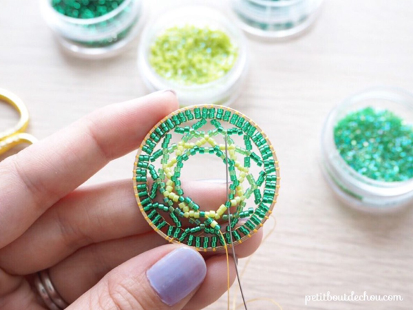

Fase 3: terza fila
Per questa fila, *intrecciare 2 perle verdi trasparenti, 1 perla chartreuse e 2 perle verdi trasparenti. Infilare la successiva perla trasparente della seconda fila.
Ripetere l'operazione tra * fino a fare tutto il giro dell'anello (9 volte in totale).
Per finire questa fila, passare attraverso le 2 perle verdi trasparenti e la perla chartreuse. Ora siete pronti per iniziare la quarta fila.
Tappa 6
Pendente a forma di mandala con perline Miyuki di Petit bout de chou, a punto mattone. : Tappa 6
Quarta fila
Per questa fila, *incollare 2 perline chartreuse, 1 perlina merald, 2 perline chartreuse. Passare à attraverso la perlina chartreuse successiva della terza fila.*
Passare attraverso la successiva perlina chartreuse della terza fila.*
Ripetere l'operazione tra* fino a fare il giro dell'anello (9 volte in totale).
Per terminare questa fila, passate à attraverso le 2 perle chartreuse e la perla émeraude. Sarete pronti per iniziare la 5° fila.

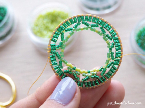

Tappa 7
Pendente a forma di mandala con perline Miyuki di Petit bout de chou, a punto mattone. : Tappa 7
Cinquième rang
Per questa fila, *infilare 1 perla merald, 1 perla verde trasparente, 1 perla merald.Passare attraverso la prossima perla chartreuse nella quarta fila.*
Eseguite l'operazione tra* fino a fare il giro dell'anello (9 volte in totale).
Per completare questa fila, passate à attraverso la perla émeraude e la perla verde trasparente. Sarete pronti per iniziare la 6a fila.

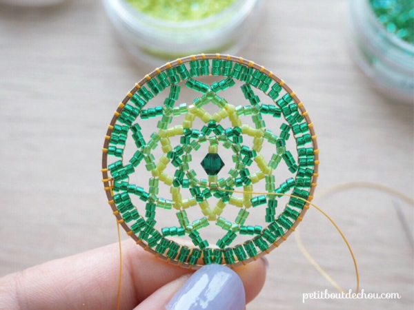

Tappa 8
Pendente a forma di mandala con perline Miyuki di Petit bout de chou, a punto mattone. : Tappa 8
Seième rang
Per questa fila, *1 perla verde trasparente. Passare attraverso la successiva perla trasparente della quinta fila.
Ripetete l'operazione tra * fino a fare il giro dell'anello (9 volte in totale).
Per stringere l'intreccio, passare una seconda volta il ferro attraverso tutte le perline della sesta fila.
Per terminare questa fila, passate à attraverso la prossima perlina verde trasparente. Ora siete pronti per iniziare la settima fila.
Tappa 9
Pendente a forma di mandala con perline Miyuki di Petit bout de chou, a punto mattone. : Tappa 9
Settima fila
Questa non è una vera e propria fila, ma piuttosto il fissaggio del Bicone. Infilare una perla chartreuse, il Bicone e un'altra perla chartreuse. Inserire l'ago nella perla della fila 6 diametralmente opposta a quella con cui si è iniziato. Passare attraverso questa perla e poi di nuovo attraverso la perla chartreuse, il Bicone e l'altra perla chartreuse. Passare nuovamente attraverso la perla verde trasparente di partenza (della fila 5).
Non resta che infilare i fili nell'intreccio per nasconderli e fissarli nel lavoro. Rifilare l'eccesso con le forbici piccole a punta fine. Il gioco è fatto!

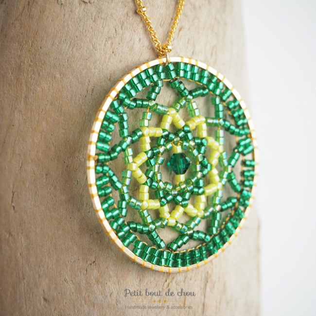

Non resta che aggiungere un piccolo anello per appendere il pendente a una catena e creare una magnifica collana lunga.

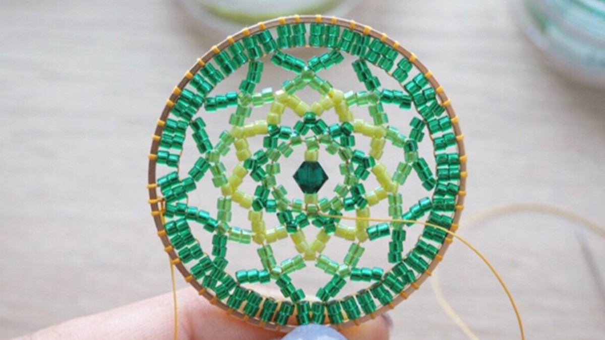

Il risultato
Schema Pendente a forma di mandala con perline Miyuki di Petit bout de chou, a punto mattone.

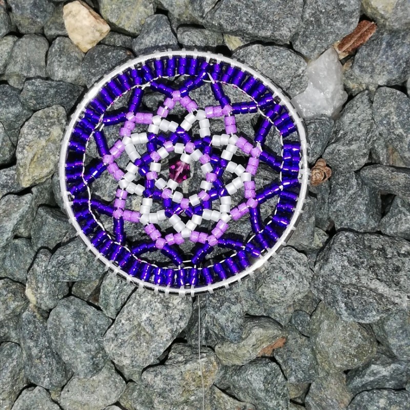

Da SERSINGER (pubblicato su : 09/02/2021 )
très joli motif que j'ai réalisé en violet, mauve et blanc. Par contre certaines précisions manquent ou certaines étapes sont confuses mais un grand merci malgré tout pour ce modèle
