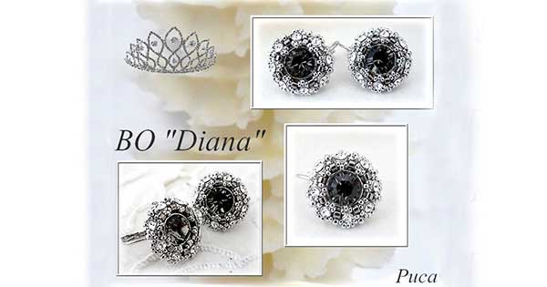

Orecchini fai da te “Diana” con ganci a cerniera per intreccio, realizzati da Puca
Fatto da :Puca
Pubblicato il :28/12/2018
Tempo :0 minuti
Nuovo :Facile
Prezzo :36,01€
Come realizzare orecchini con perni a dormeuse per tessitura?
Come intrecciare i fermagli a cerchio per l'intreccio con cabochon Swarovski?
Le feste si avvicinano ed è tempo di sfoggiare i nostri gioielli più belli. Che ne direste di realizzare degli orecchini fai da te conperline da intreccio per cabochon PureCrystal? È proprio quello che vi propone Annick, alias Les perles de Puca®, con questa guida passo dopo passo. Assemblate e intrecciate in pochi passaggi i vostri orecchini fai da te con i cristalli PureCrystal.

Fase 1:
Incollate lo strass sul supporto per orecchini.
Comment tisser des dormeuses pour tissage porte cabochon Sawrovski ?

Si ottiene questo risultato. Stringete leggermente e chiudete il filo. Non vi resta che realizzare il secondo orecchino.
Il vostro paio di orecchini è pronto!
Adoriamo vedere le vostre creazioni, quindi non esitate a inviarci le vostre foto sulla nostra pagina Facebook o a taggarci su Instagram con #perlesandco!
Il risultato
