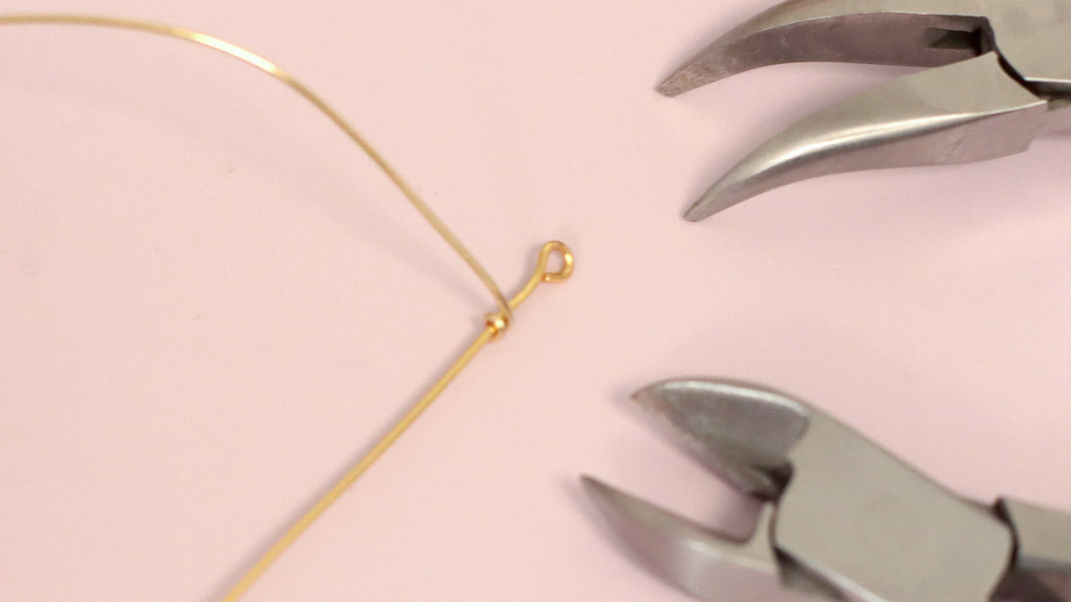

Tagliare 35 cm di filo di rame. Avvolgere l'estremità intorno al gambo dell'unghia. Tagliare l'estremità corta e ripiegarla sul gambo con un paio di pinze piatte.

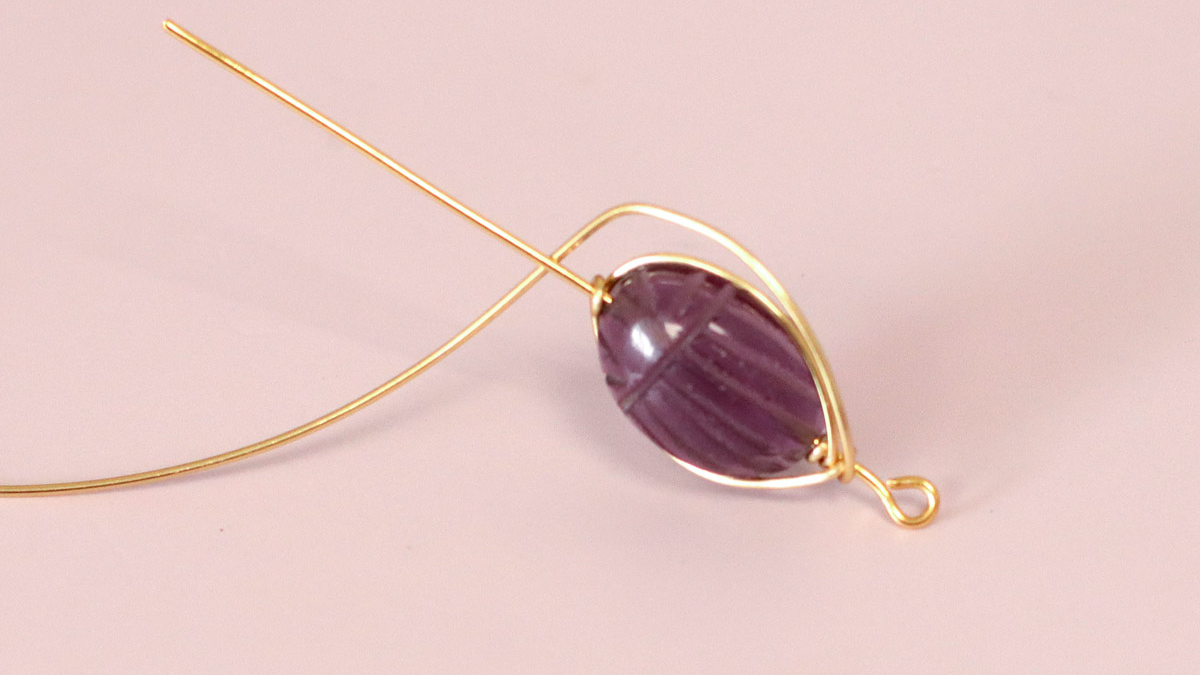

Infilare la perla scarabeo. Passare il filo intorno alla perlina e avvolgerlo sull'altro lato. Passare dal retro per avvolgerlo.
Tappa 3
Bracciale di pietre preziose con filo scarabeo di ametista : Tappa 3
Passare il filo dall'altro lato e avvolgerlo intorno alla parte anteriore.

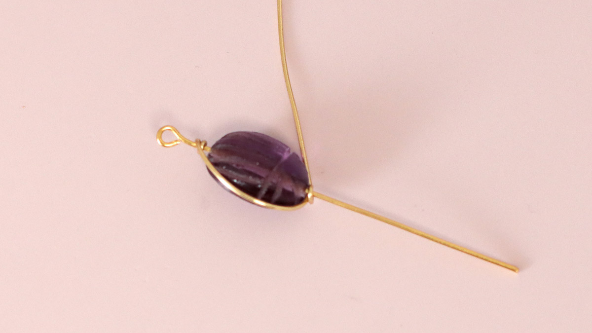

Continuare fino a fissare il filo 3 volte su ciascun lato. Sempre sul retro di un lato e sul fronte dell'altro.

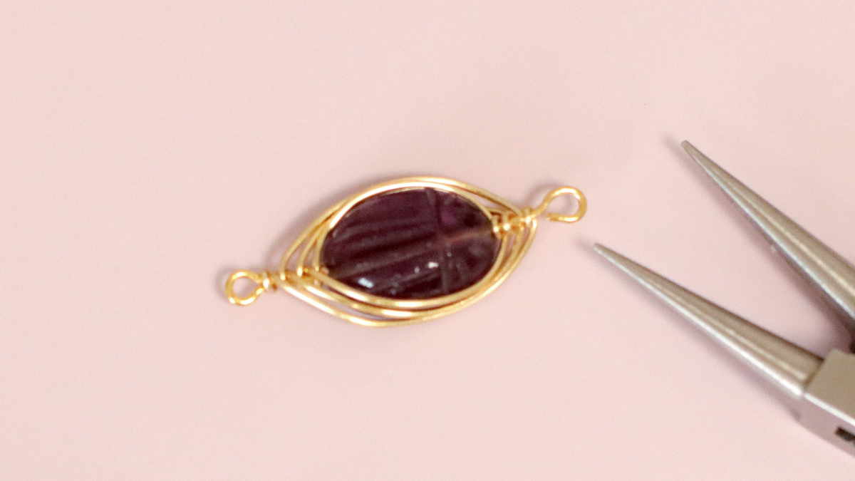

Piegare il chiodo a 90° alla base dell'ultimo avvolgimento del filo. Tagliare l'asta a 1 cm dalla piega e avvolgere l'estremità dell'asta con una pinza rotonda per formare un'ansa.

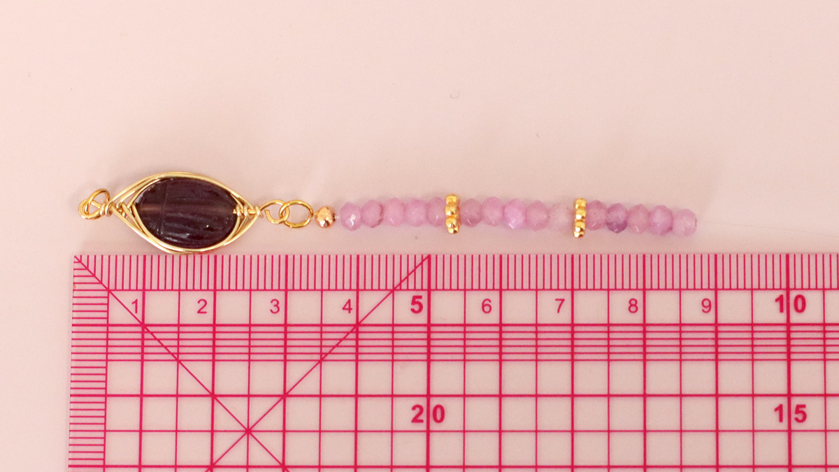

Infilare le perline e misurare man mano. Dovete realizzare un braccialetto di 2 cm più grande della misura del vostro polso. In questo caso, il numero di perline permette di realizzare un braccialetto molto piccolo di 15 cm. Vi consigliamo di aggiungere altre perline.

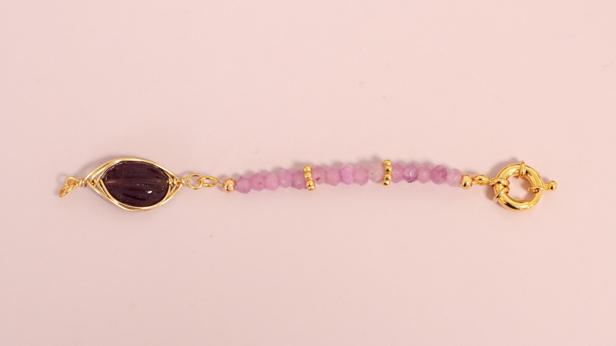

Per fissare il fermaglio, infilare una perlina schiacciata nell'anello chiuso del fermaglio, girarla e appiattirla. Indossare una copertura di perle. Ripetere i passaggi da 6 a 8 per realizzare il secondo lato del braccialetto.
