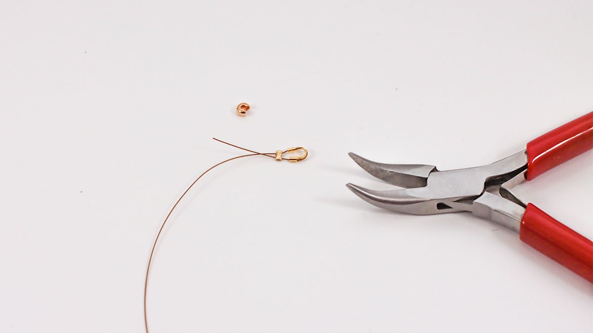

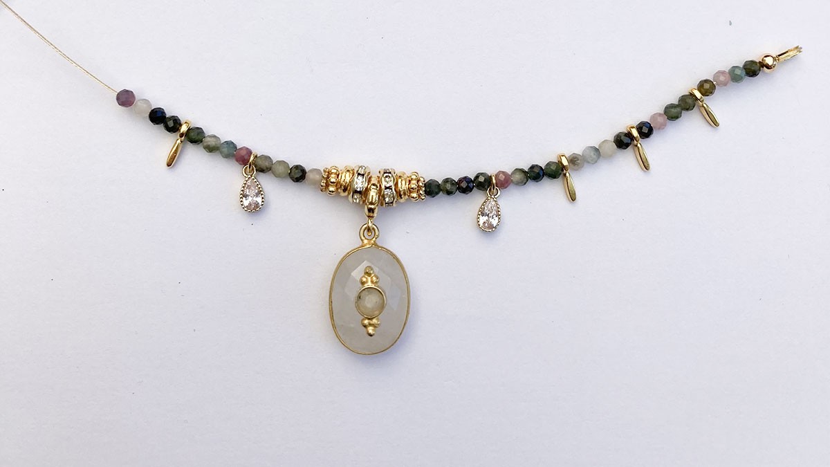

Tagliare il filo alla lunghezza desiderata (in questo caso circa 14 cm) e prendere una squeeze bead, un cavo squeeze bead e una protezione per il filo.
Tappa 2
Fai da te: bracciale di gemme tormaline : Tappa 2
Aggiungere il copriperla per schiacciare la perla.
Tappa 3
Fai da te: bracciale di gemme tormaline : Tappa 3

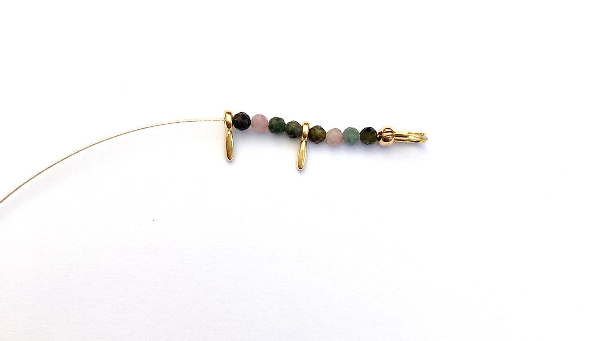

Iniziare a infilare le perline sul filo alternando i colori.
Tappa 4
Fai da te: bracciale di gemme tormaline : Tappa 4

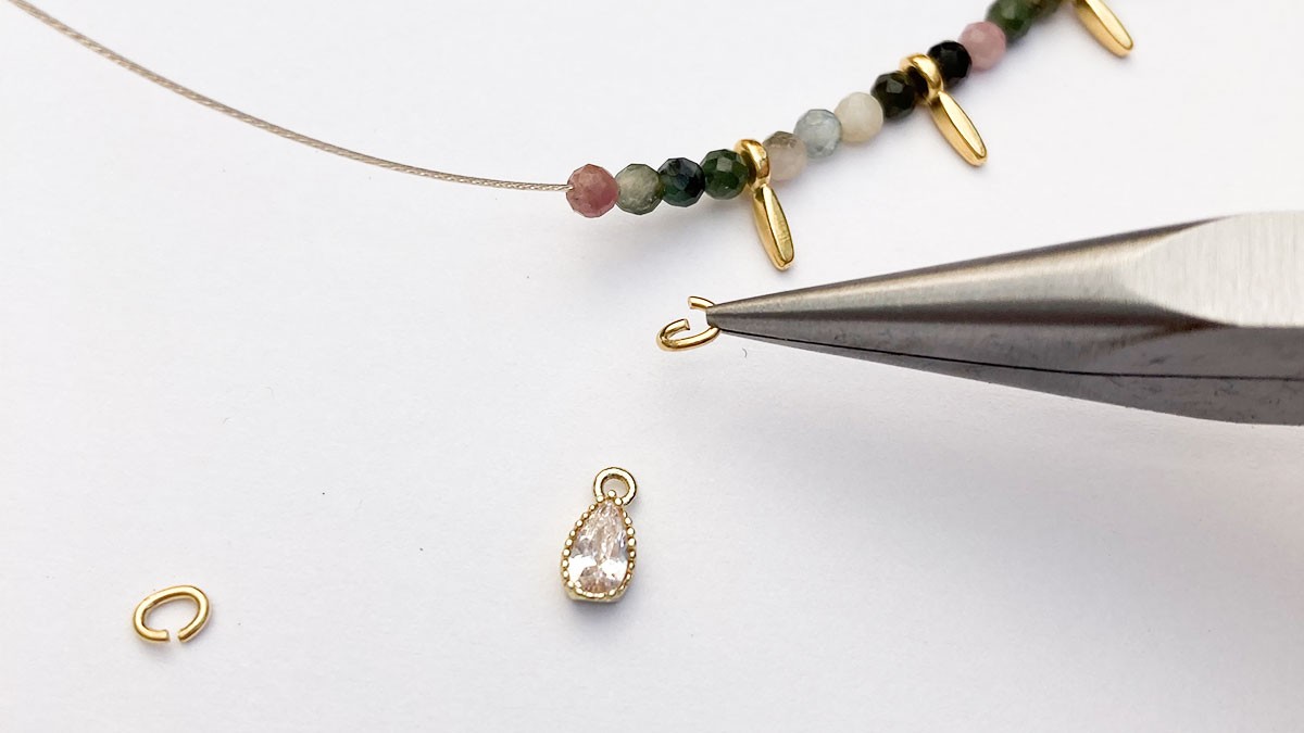

Una volta terminate le prove, aprite un anello ovale, inserite il vostro nuovo ciondolo all'interno dell'anello, infilatelo e chiudete l'anello.
Tappa 5
Fai da te: bracciale di gemme tormaline : Tappa 5
Inserite il nuovo ciondolo nell'anello, infilatelo e chiudete l'anello.
Tappa 6
Fai da te: bracciale di gemme tormaline : Tappa 6

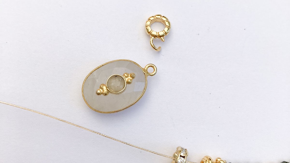

Quindi, prendete il vostro spingi-caramelle e apritelo. Passare il ciondolo ovale all'interno dell'anello e del filo e chiudere l'anello.
Tappa 7
Fai da te: bracciale di gemme tormaline : Tappa 7

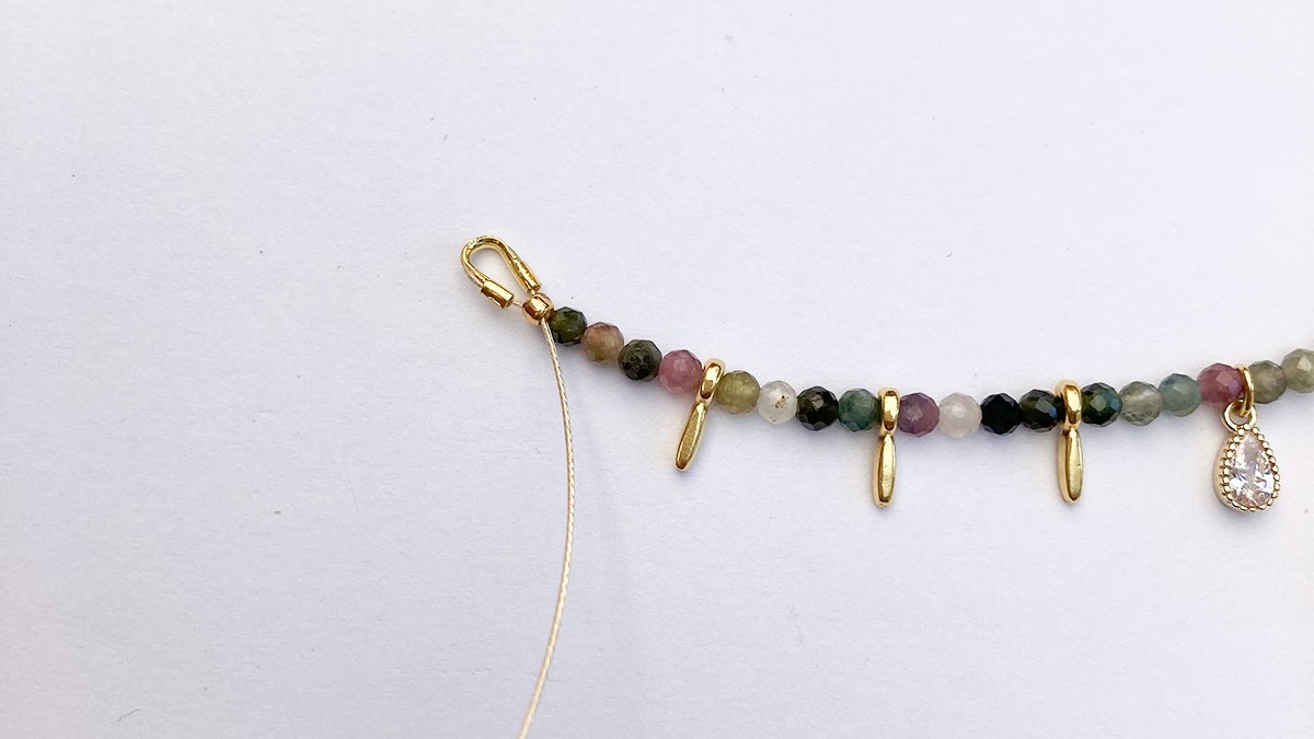

Infilare nuovamente le perline distanziatrici nella direzione opposta a quella della prima volta.
Tappa 8
Fai da te: bracciale di gemme tormaline : Tappa 8

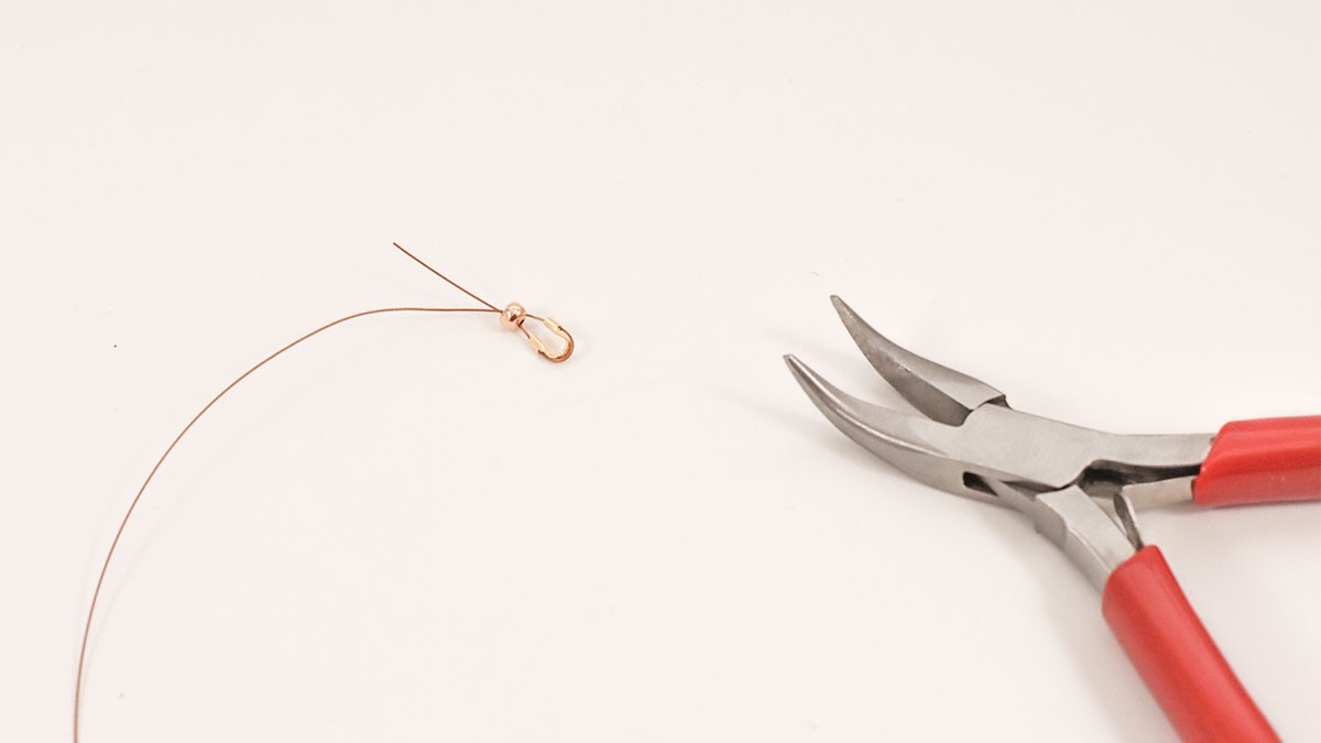

Una volta terminata la sismetria, rimettere un tallone di compressione, quindi la protezione del filo e far passare nuovamente il filo attraverso il tallone di compressione.
Tappa 9
Fai da te: bracciale di gemme tormaline : Tappa 9
Per terminare il braccialetto, fissare un anello con chiusura a un'estremità. Poi, all'altra estremità, aggiungete un anello con una catena di prolunga per chiudere il braccialetto.
