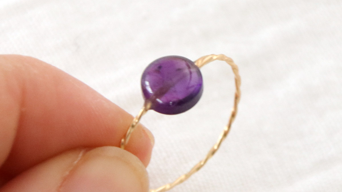

Avvolgere e formare il filo intorno a un tubo grande quanto un dito. Si può fare facilmente a mano.
Tappa 2
Anelli Tuto con pietre naturali filo ritorto riempito d'oro : Tappa 2
Tagliare il filo per ottenere l'anello. Con una pinza rotonda, ripiegare gli ultimi millimetri di ciascuna estremità in modo da formare una linea retta in corrispondenza dell'apertura. Le estremità devono essere allineate. Come si può vedere nella trasparenza, il foro della perlina è una linea retta. Sarà più facile inserire il filo nel foro se questo è dritto anziché curvo.
Preparare la colla nella tazza fornita con la perlina. È necessario mescolare la stessa quantità di pasta. Non è necessario mescolarne una grande quantità.
Tappa 3
Anelli Tuto con pietre naturali filo ritorto riempito d'oro : Tappa 3
Aprire l'apertura attorcigliando le due estremità. A tal fine, afferrare un'estremità con le dita e l'altra con le pinze e divaricare le estremità senza distorcerle. In questo modo sarà più facile posizionare la perlina su un'estremità e poi sull'altra.
Tappa 4
Anelli Tuto con pietre naturali filo ritorto riempito d'oro : Tappa 4
Applicare la colla su 2 o 3 mm di ciascun lato del filo, distribuendola uniformemente. Infilare la perlina nel primo pezzo di filo. Un po' di colla dovrebbe sporgere leggermente sul filo e sulla perlina. Quindi posizionare la seconda estremità. Attendere 24 ore prima di indossare l'anello.
Tappa 5
Anelli Tuto con pietre naturali filo ritorto riempito d'oro : Tappa 5
Per i dischi da 6 mm, è necessario tagliare l'estremità del filo nel punto in cui si trova, poiché il foro è più piccolo. Il filo non deve passare attraverso l'intera perlina.

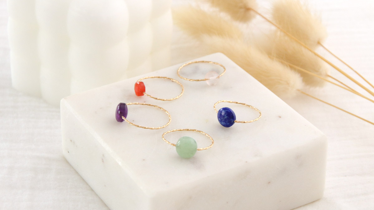

Il risultato
Schema Anelli Tuto con pietre naturali filo ritorto riempito d'oro
