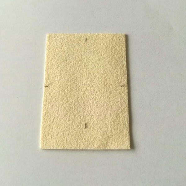

Tagliare un pezzo di suedine.

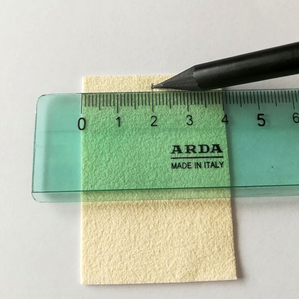

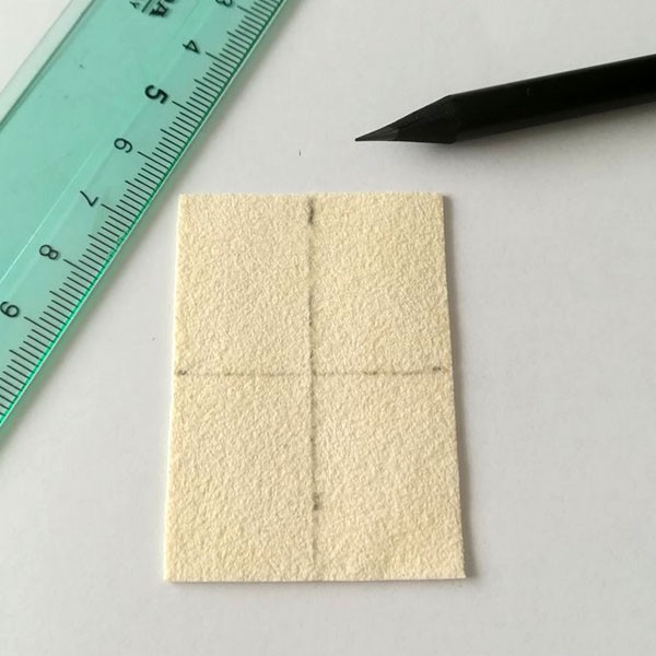

Tappa 2
Orecchini cabochon PureCrystal blu maestoso, ranuncolo e lime : Tappa 2
Trovare il centro con un righello.
Tappa 3
Orecchini cabochon PureCrystal blu maestoso, ranuncolo e lime : Tappa 3
Segnare il centro di ogni lato.
Tappa 4
Orecchini cabochon PureCrystal blu maestoso, ranuncolo e lime : Tappa 4
Disegnare due linee perpendicolari.

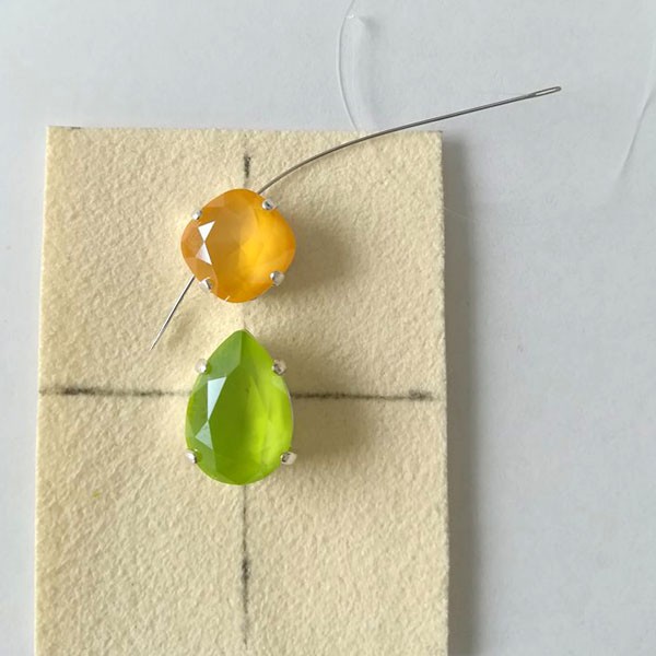

Cucire la goccia PureCrystal al centro.

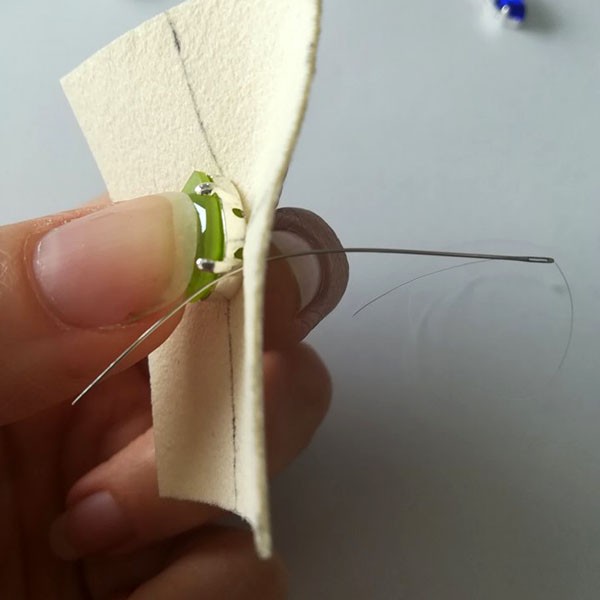

Tappa 6
Orecchini cabochon PureCrystal blu maestoso, ranuncolo e lime : Tappa 6
Cucire il quadrato da 10 mm sulla goccia.

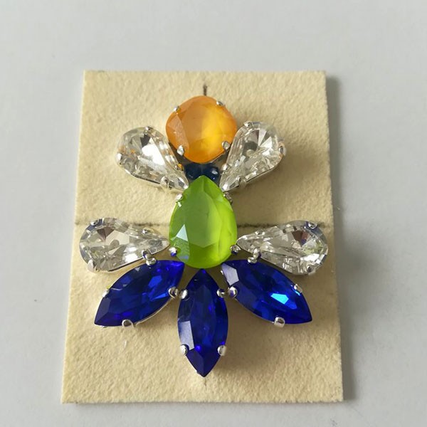

Tappa 7
Orecchini cabochon PureCrystal blu maestoso, ranuncolo e lime : Tappa 7
Cucire le due gocce di cristallo ai lati del quadrato.

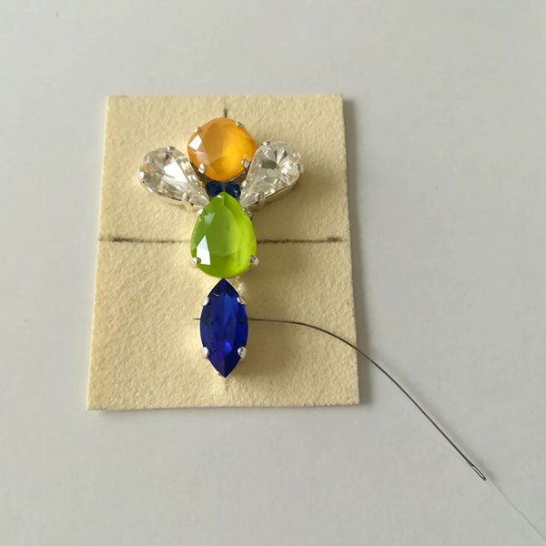

Cucire due cime maestose blu nello spazio tra il quadrato e la goccia.
Tappa 9
Orecchini cabochon PureCrystal blu maestoso, ranuncolo e lime : Tappa 9
Sotto la goccia, cucire la prima maestosa navetta blu.

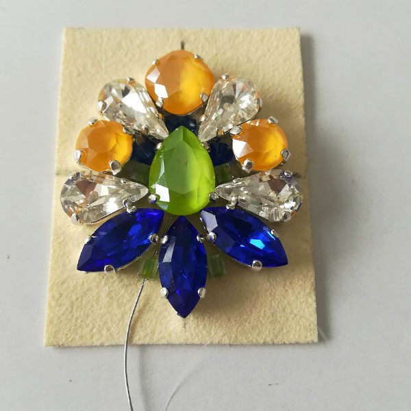

Tappa 14
Orecchini cabochon PureCrystal blu maestoso, ranuncolo e lime : Tappa 14
Cucire un Miyuki su ogni lato della navetta centrale.
Tappa 15
Orecchini cabochon PureCrystal blu maestoso, ranuncolo e lime : Tappa 15

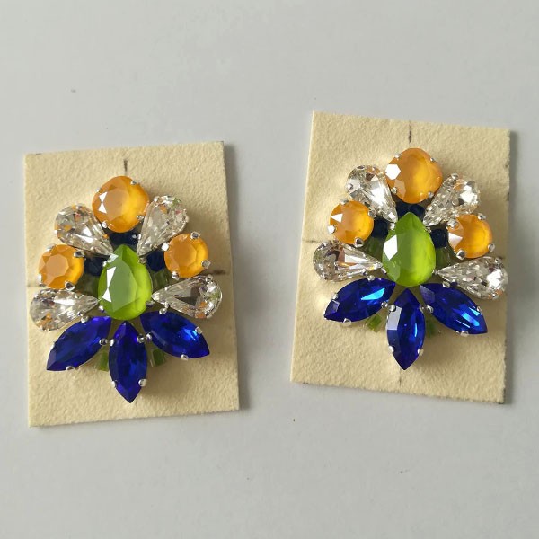

Ripetere la stessa procedura per il secondo orecchino. Ed ecco fatto, la coppia è finita.

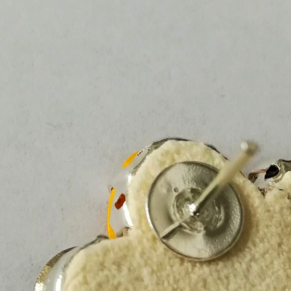

Incollare il disco in posizione.
Tappa 18
Orecchini cabochon PureCrystal blu maestoso, ranuncolo e lime : Tappa 18

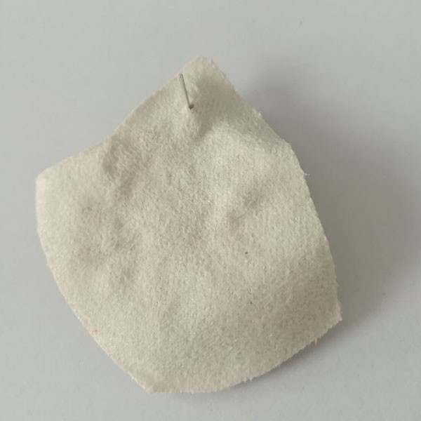

Tagliate un altro pezzo di suedette della stessa forma, bucate il secondo pezzo di suedette con l'orecchino piatto e attaccatelo al retro del primo pezzo. L'orecchino a disco piatto si troverà ora tra i due pezzi di suedette.
Tagliare l'eccesso.

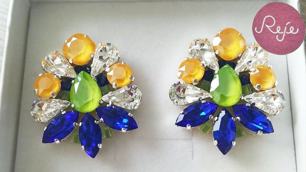

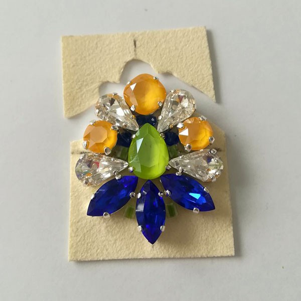

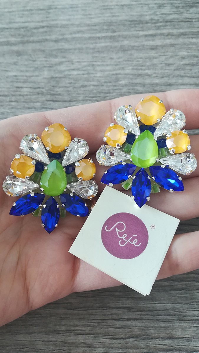

Il risultato
Schema Orecchini cabochon PureCrystal blu maestoso, ranuncolo e lime

Da Shira (13/06/2024 02:33:53)
Hello,
I have never tried this kind of work and I am interested. I have some basic questions:
1. After the stage shown in the tutorial, does one have to cut the suedine as much as possible and attach the suedine to the flat disque earrings with glue??...
2. If yes, then with which glue?
3. What keeps everything stiff and not wobbly?.....
Thank you in advance for your reply.
Il nostro esperto Tiffanie J. ti risponde (02/07/2024 09:45:05)
Hi, you can pierce through the suedine with the flat disque earring and before you sew the crystals or you can sew the crystals, cur another piece of suedine of approximately the same shape, pierce through the second suedine with the flat disque earring and glue it to the back of the firts piece. Then the flat disque earring is between the two pieces of suedine.
