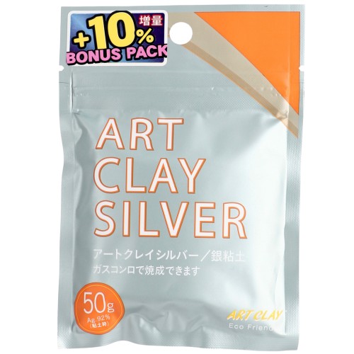

Da Justine (09/02/2026 14:59:14)
Quel est le temps de séchage recommandé avant cuisson svp? A l'air ambiant et avec l'aide d'un sèche cheveux?
Par ailleurs, dans la vidéo, on voit que la pièce est déposée dans une solution avec "sulphurizing" et 100ml d'eau chaude, à quoi sert cette étape?
Merci d'avance,
Justine
Il nostro esperto Lucie ti risponde (11/02/2026 08:18:21)
Bonjour, le temps de séchage recommandé avant cuisson est d’environ 2 heures. Il est conseillé de vérifier en touchant avec les doigts afin de s’assurer que la pâte est bien sèche.
À quel moment de la vidéo cette étape est-elle montrée, s’il vous plaît ?
Da Cecilia (20/05/2025 10:01:39)
Il y a quelques années de cela, il y avait une pâte chez vous que je chauffais au chalumeau, est qu'il faut un four exprès maintenant, j'aimerais en refaire merci
Il nostro esperto Mathilde ti risponde (22/05/2025 09:51:55)
Bonjour, oui il est possible de cuire l'art clay au chalumeau. Néanmoins, le four permet une cuisson beaucoup plus homogène et un résultat optimal. Le four permet également de préserver les propriétés de l'art clay. La chaleur du chalumeau doit être très précise et uniforme pour éviter de brûler ou de déformer la pièce.
Da Emmanuelle (11/09/2022 19:35:52)
Dans le texte du produit il est indiqué 30 min à 650,et ensuite 5 min à 800.
Dans un avis vous parlez de 30 min à 750… quel information faut il suivre pour la cuisson de cette nouvelle formule Art Clay Silver ?
Il nostro esperto ti risponde (14/09/2022 14:38:17)
Ce produit peut-être cuit à plusieurs températures avec différents paliers comme indiqué dans l'avis précédent.
Nous allons rajouter ces informations sur la fiche article.

Da Emilie (07/10/2019 14:10:45)
pour cette pâte, conseillez-vous également une cuisson à 800 degrés, 1 à 2h?
Merci d'avance !
Emilie
Il nostro esperto ti risponde (08/10/2019 10:17:00)
Bonjour, non le fabricant recommande un cuisson à 750° pendant 30 mn
