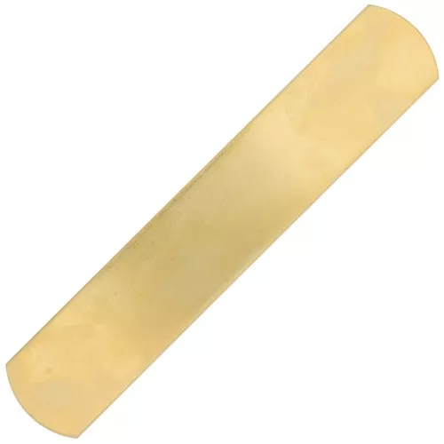

Le tue domande (3)
Da Curzio (10/04/2025 09:09:15)
Buongiorno, è possibile tagliare facilmente la base bracciale per accorciarla? Se si con quale strumento? basta una forbice? Va poi levigato? Grazie mille. Cristina
Il nostro esperto Lucie ti risponde (11/04/2025 08:53:01)
Ciao, per tagliare facilmente la base del bracciale, ti consiglio di utilizzare un bocfil con lame da sega, il classico strumento da gioielliere per questo tipo di lavoro. Una volta effettuato il taglio, ricordati di limare i bordi per ammorbidire i contorni. È importante seguire le istruzioni per l'uso del bocfil: le lame devono essere montate nel senso giusto, con i denti rivolti verso il basso. Lavorate delicatamente, senza fretta, e lubrificate regolarmente la lama per evitare rotture. Abbiamo scritto diversi articoli per guidarvi passo dopo passo.
Il nostro esperto Lucie ti risponde (11/04/2025 08:52:55)
Da emily (11/12/2017 21:17:02)
BOnjour,
auriez vous une video afin de voir comment on fait svp
et avec quel outil forme t on le bracelet svp ?
je vous remercie
Il nostro esperto ti risponde (12/12/2017 13:50:15)
Bonjour, oui pour l'outil, vous pouvez utiliser cette pince spéciale ou former le bracelet à la main avec un tube.
Voici la video d'utilisation de la pince.
Da valerie (28/07/2014 14:36:52)
Je souhaite fabriquer un bracelet en incluant une pierre plate, ronde, rectangulaire, je ne suis pas fixée...
. Je ne sais pas trop expliquer ce que je veux faire, je souhaite "inclure" la pierre dans le bracelet, en retournant les bords du bracelet sur la pierre, et ensuite former le bracelet.
De fait, j'ai besoin de savoir si ce type de manipulation est difficile ou pas à faire avec ce type de matériaux. Pour exemple, avec de l'argent, c'est difficile mais faisable.
Merci par avance de votre réponse... si vous arrivez à comprendre ce que je veux dire !
Il nostro esperto ti risponde (29/07/2014 16:38:54)
Réponse : Bonjour, le bracelet est assez dur mais je pense que c'est faisable.
L'échelle de dureté nous dit que l'argent est plus dur que le laiton.
