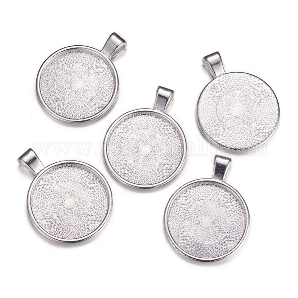

Da LE DORTZ (pubblicato su : 01/12/2020 )
suite de mon message, comment faire pour les mettre sur un support à taper si je veux frapper des lettres derrière le support à cabochon en métal (partie visible pas dans le support) comme je veux taper les lettres derrière le cabochon je vais donc le mettre sur l'envers mais en dessous forcément c'est creux et le métal risque de se courber ou s'enfoncer si il n'est pas mis sur un bloc à taper de la dimension du support à cabochon, (je sais pas si je me fais bien comprendre) , je vous transmet la photo des supports de cabochon. Donc si vous avez un idée afin d'utiliser le bloc a taper et quelque chose avec pour éviter de déformer mes pièces (connecteur à bijoux et support de cabochon) Merci pour votre réponse

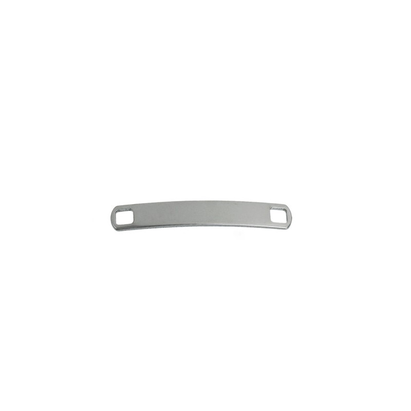

Il nostro esperto Perles & Co ti risponde (02/12/2020 12:05:35)
Bonjour, Pour le connecteur vous pouvez essayer en mettant de la pâte fimo en-dessous comme dans cette vidéo, même s’il s'agit de gravure cela peut aussi fonctionner pour du poinçonnage : https://www.perlesandco.com/Comment-graver-ses-bijoux-avec-la-Dremel-engraver-oe-f-508-40.html
Pour le porte-cabochon cela est plus risqué. Même si les bords ont l'air plats, j'ai peur que cela fragilise l'attache en relief.
Bonjour, j'ai des connecteurs métal à bijoux, j'ai les poinçons, mais voilà je ne trouve pas de bloc à taper incurvé pour mettre sous les connecteurs afin de les poinçonner un pareil je voudrais poinçonner des supports de cabochon en métal pour porte clé etc.. mais comment faire pour les mettre sur un support à taper si je veux frapper des lettres derrière le support à cabochon en métal (partie visible pas dans le support)le métal risque de se courber ou s'enfoncer si il n'est pas mis sur un bloc à taper de la dimension du support à cabochon, (je sais pas si je me fais bien comprendre) , je vous met les photos de ce que j'ai et je vous met dans un message suivant les supports de cabochon en métal car je ne peux pas ajouter 2 images
