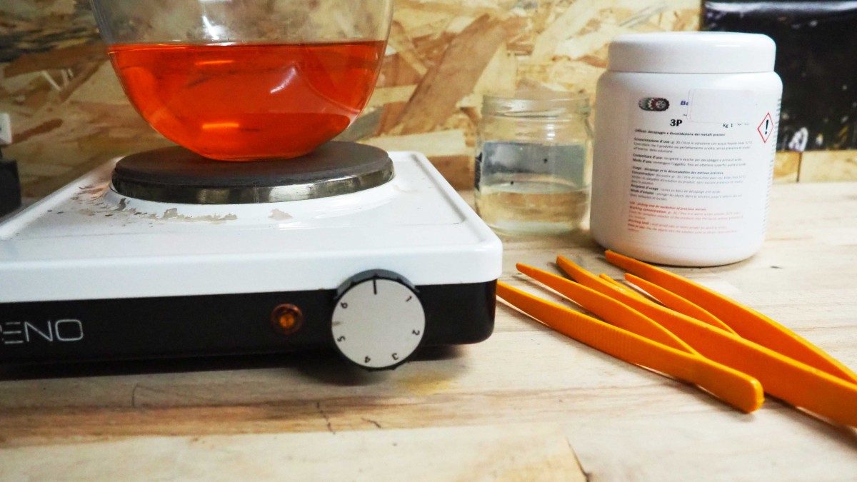

Come si prepara il déroché e il metallo?
Per preparare il déroché, è necessario un contenitore resistente al calore, in questo caso una ciotola in Pyrex (va bene anche una pentola a fuoco lento o uno scaldabiberon) e una Targhetta.
1. Mettete un po' d'acqua nella ciotola, poi aggiungete l'acido solforico, facendo attenzione a seguire le proporzioni indicate (qui si tratta di 30 g di detersivo per 1 litro d'acqua).
Nota: è l 'acido che si aggiunge all'acqua, non il contrario!
2. Riscaldare il tutto sulla Targhetta. I cristalli della polvere di déroché si scioglieranno e quando saranno completamente sciolti, il déroché è pronto.
Attenzione a non far bollire il déroché!
3. Lasciare i pezzi nel déroché. Lasciare i pezzi nel déroché per alcuni minuti.
Per recuperare le monete dal bagno di de-roché, utilizzare pinze di ottone, rame o anche plastica per evitare di contaminare il de-roché. Non si devono mai usare pinze in acciaio o in metallo ferroso, poiché questi materiali creano una reazione chimica che potrebbe contaminare la pergamena. Se la soluzione decapante è contaminata, tutti i pezzi assumeranno un colore rosato.
4. Immergere i pezzi in una bacinella di acqua fredda con un po' di bicarbonato per sciacquarli e pulirli.
