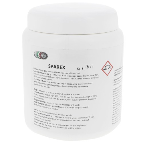

Decapaggio e disossidazione SPAREX polvere bianca per lega d'argento x1kg
Codice : ATT-516

Da Stefanie (04/09/2024 17:30:12)
Hi ☺️ can I use this also for goldfilled pieces ?
Il nostro esperto Julie P. ti risponde (10/09/2024 15:49:28)
Hello, we recommend using ATT-515 powder.
